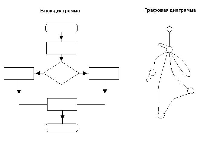

Кстати, а длинные программы для микроконтроллеров так же пишутся?
Нас учили писать программы так: Сперва составить список всех входных параметров, потом список всех выходных параметров, потом составить блок-диаграмму (ромбики, прямоугольники). Естественно сперва из крупных блоков-подпрограмм, потом каждую подпрограмму на отдельном листочке расписать подробно, со своими локальными входными и выходными переменными.
Мне блок-диаграммы не нравятся, жутко неудобно. Услышал, есть метод графов (стрелочки и узлы). Попробовал - понравилось больше. Блок-диаграммы громоздко вырисовывать надо, а графы - чисто полет кисти.
Не знаете, есть ли книги по построению программ на графах?
Наш Кодер вертел на причинном месте блок диаграммы. К томуже специфика программ такая что они сильно модульные, это будет пачка несвязанных диаграмм.
Да и смысла нет делать длинные нечитаемые куски. Чем проще выглядит тем надёжнее работает.

Ух, мне как-то довелось разбирать графовую диаграмму, в даташите на nRF24L01+.
https://www.sparkfun.com/datasheets/Com ... n_v1_0.pdf
Страница 21, зацените как интуитивно отображены все состояния транссивера.
У нас на форумчике как-то проходил товарищ, требовавший книги по правильному откручиванию и закручиванию болтов.
ИМХО — делай как тебе удобно, можешь даже свою методику придумать...
А что старпёры в универах преподают — так они сами это из книжки вычитали, это не настоящие программисты и за авторитет их мнение держать не стоит.
wxthplvl65 писал(а):Не знаете, есть ли книги по построению программ на графах?
Машина состояний в любом случае нуждается в схеме, иначе нихрена может быть непонятно из вагона кейсов.
