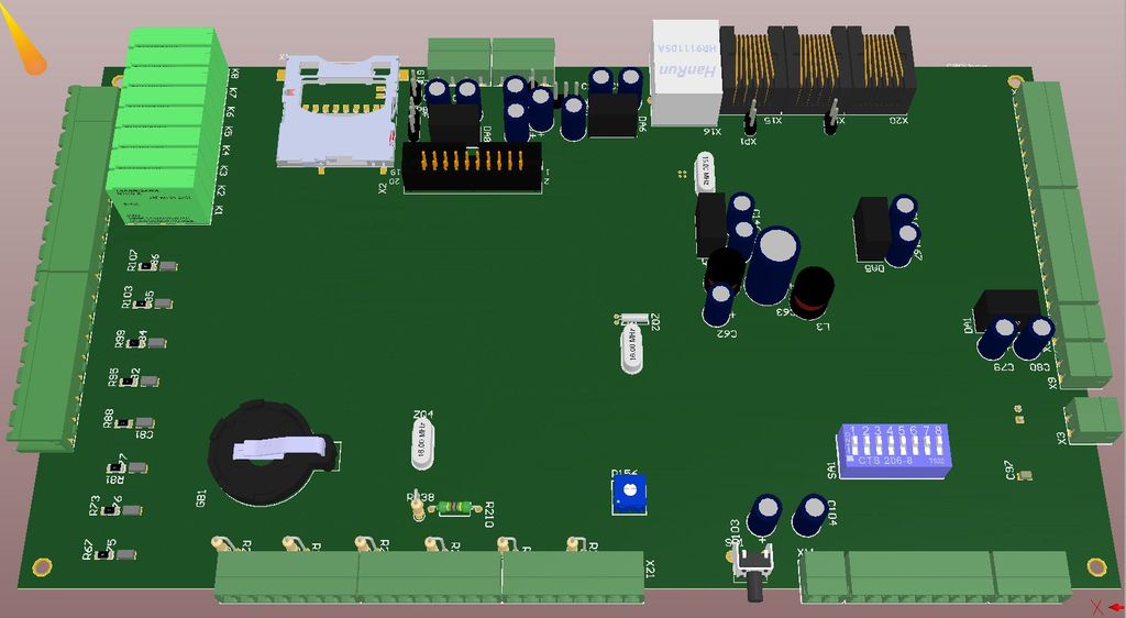

Привет всем!!! Разводил раньше платы в пи каде, уже год перешел на алтиум. И вот возникла необходимость нарисовать плату с контроллером LPC1788 + SDRAM K4S561632H + Stаic RAM CY62157EV30LLZS + Flash S29GL512P, частота 60МГц Раньше дел с высокочастотными схемами не имел. Схему нарисовал, начал разводить память, получается честно говоря не очень, проигнорировал много правил. Память подключается к контроллеру как иголки у ежика - со всех сторон вперемешку. Чувствую, что делаю что-то не так. Отсюда вопросы:
- Обязательно ли в моем случае ставить терминирующие резисторы? Я не поставил, так как мы используем компоненты 0805 (меньше монтажницы отказуються паять), а 0805 развести вообще не реально.
- Память должна подключаться только последовательно, или возможно Т-образное подключение? У меня получилось половину таких, половину таких подключений. Могу, конечно подключить все последовательно, только увеличатся длинны и количество переходных отверстий.
- Размер переходного 0,3х0,6мм Не маловато?
Плата планируется четырехслойная. Помогите не наделать ошибок.

lobzik писал(а):- Обязательно ли в моем случае ставить терминирующие резисторы? Я не поставил, так как мы используем компоненты 0805 (меньше монтажницы отказуються паять), а 0805 развести вообще не реально.
Проектик весьма нефиговый на самом деле. Если его дали разводить не шарящему в high-speed — тут либо у конторы всё плохо, либо пошутили. :)
Помочь могу разве что аппнотами Альтеры, на днях листал их, очень интересно:
https://www.altera.com/en_US/pdfs/liter ... /an075.pdf
https://www.altera.com/content/dam/alte ... ndbnce.pdf
Насчёт терминирующих резисторов, у меня есть знакомый, который беспилотники в НИИ для ВСРФ делал. Говорит, что у них чуть ли не палками били, но чтобы на каждой сигнальной линии стояло по резистору, обычно по 33 Ом.
В другой конторе уже было без требований, но у них периодически горела микруха, вообще не понятно от чего, и девайсы возвращали. В итоге он вспомнил былые времена и нафигачил вокруг неё резисторов.
После этого проблем не возникало, не возвращали. Вместо 0805 можно резистор аррей заюзать, там 4 штуки в 1: http://p.globalsources.com/IMAGES/PDT/B ... tworks.jpg
Ну, и пусть монтажницы на 0603 переходят, паять их не так и сложно. ;)
А вообще, на практике полюбу придется хоть как-то развести для начала, после уже смотреть как схема поведёт себя и править лажу при наличии. :geek:
На самом деле пошутил над собой я сам, меня никто не заставлял, я сам взялся за данный проэкт, нужно расти, захотелось на нашем контроллере заиметь графику, надоели символьные дисплеи.
Думал об этом, но ноги контроллера что идут на память сильно разбросаны, и такие резисторы не помогут.
Перейду на конденсаторв 0603, их монтажницы запаяют, резисторы пока оставлю 0805, так как поменять в раскладчике все резисторы пока нереально, у нас еще паяется очень много плат, и менять каждый раз ленты нереально.

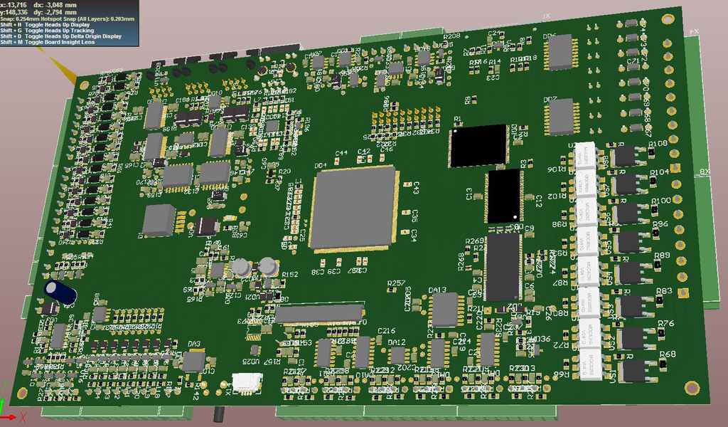

Сообщение lobzik » 10 окт 2016, 13:10
Развел платку, уже приехала с Китая, щас паяем и ждем недостающую комплектацию.
Сообщение BSVi » 10 окт 2016, 19:08
Крутяк, но память можно было поближе подвинуть. Посмотрим, как будет работать.

Можно, конечно было бы поставить на выходы регистры, освободить немного ножек контроллера, тогда и память получилось бы расположить поближе. Распаяю, тогда посмотрим. В любом случае это мой опыт, на этой плате я изучал альтиум, наработал библиотеки, на пикад больше не вернусь :)

Хоть фоточки платки запили, чего там получилось в итоге. :)
lobzik
Сообщения: 37
Откуда: Фастов, город контрастов

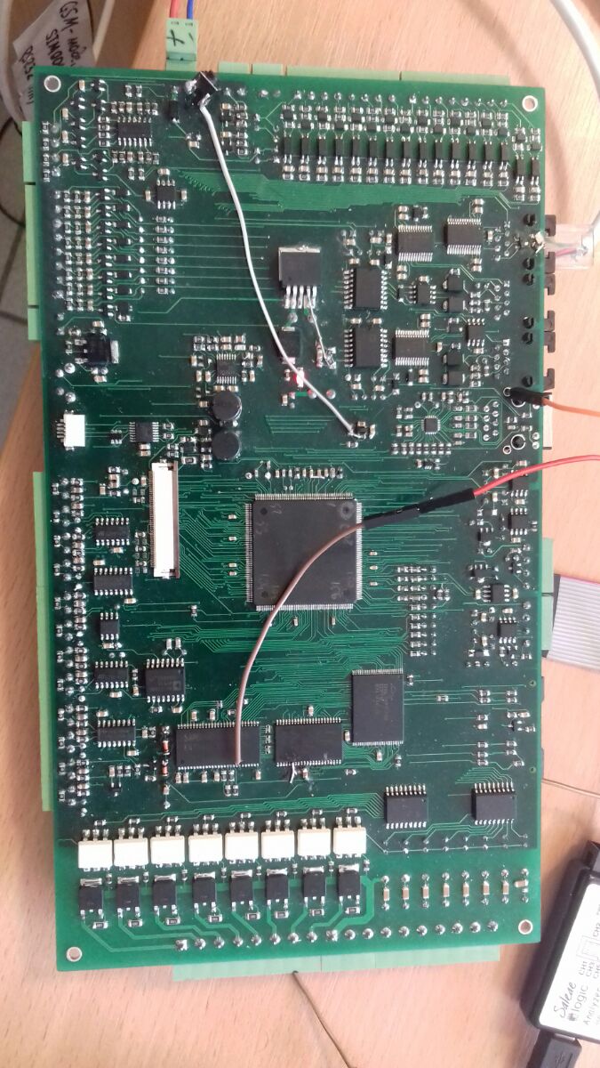

Сообщение lobzik » 06 июл 2017, 14:49
Пока в таком состоянии, дисплей не подключен, до него далеко еще.

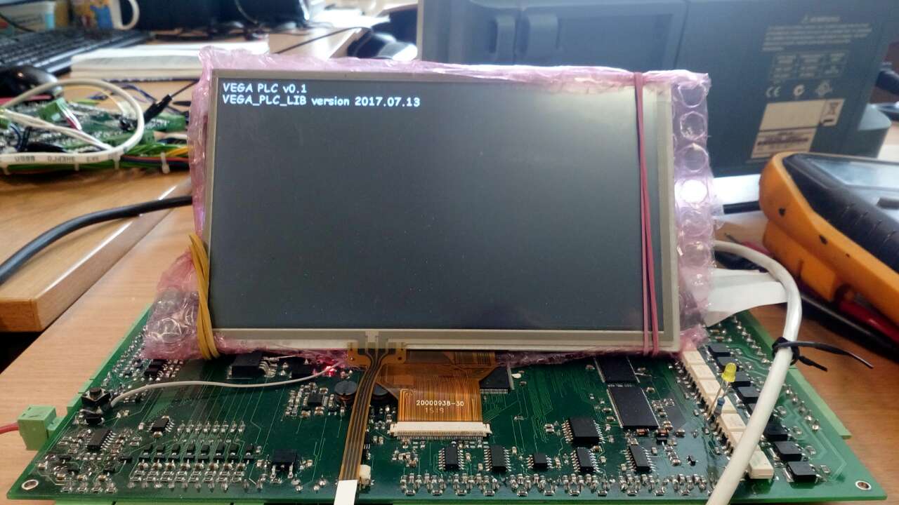

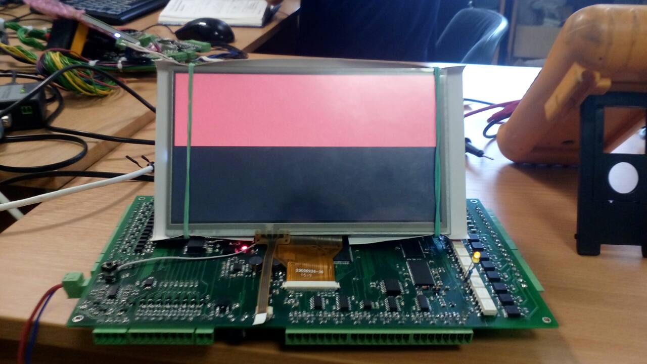

Сообщение lobzik » 24 июл 2017, 15:25
Отдохнул я в отпуске 2 недельки, прихожу на работу, а программисты уже дисплейчик настроили :) И еще нашел супервизор для батарейной памяти M40SZ100W, вроде для моих целей самое то, может в следующей версии применю, хоть и с подтяжкой СЕ пока сбоев небыло.
