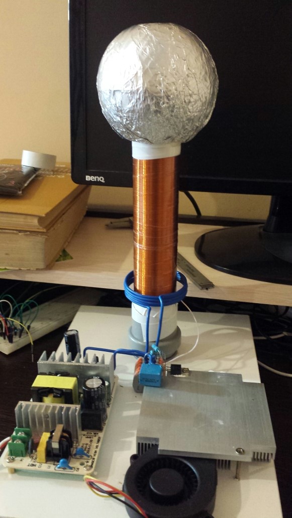

Всем добрый день. Решили с ребенком собрать простой качер, эксперименты поделать.
Взял классическую схему из интернетов на одном биполярном транзисторе (взял mje13009). ТТХ следующие:
Вторичная катушка - d=40мм, высота намотки 150мм, провод 0.3, вышло около 500витков. По часовой стрелки намотка
Сверху шарик диаметром 100мм. По двум разным калькуляторам получил совпадение LC-резонанса с 1/4-волновым.
Первичная катушка, три штуки, диаметр у всех 65мм, пять и три витка низкие и одна три витка высокая, где-то по высоте треть от вторичной.
Намотка тоже по часовой стрелке, начало подключаю к питанию, конец к коллектору транзистора.
Питание - 36 вольт.
Первый запуск сделал с катушкой 5 витков. Резистор питание-база 20к был. Экономки и неонки загорались. Но никакого разряда на терминале не получил. Транзистор не грелся вообще.

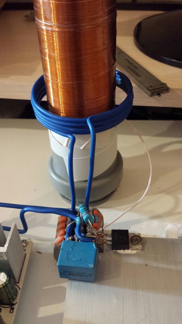

Потом начал играться с резисторами питание-база и база-ноль. Почему-то сгорело два перемеменных, один простой, один многооборотный. Хотя обычные 2х ваттные почти не греются. В общем менял от 50к до почти нуля питание-база и от 150ом до 1к база-эмитер - схема запускалась непредсказуемо. В общем из всех вариантов лампочки зажигались лучше всего в первоначальном варианте, где только питание-база 20к. С катушками с тремя витками результат хуже и транзистор грелся. Но ни в одном варианте не получил разряд на терминале, хоть с шаром наверху, что без него. Выводы первички менял местами, работает именно тот вариант как на фото, если поменять - схема не запускается.
Собственно вопросы - а эти схемы гуляющие в инете они реальны или залипуха? Какие номиналы резисторов все таки надо ставить питание-база и база-эмиттер (и надо ли вообще этот ставить)? Может MJE13009 не подходит для этих целей? Катушку вторичную правильно сделал? Надо ли подгонять LC-резонанс к 1/4-волновому? В какую сторону вообще копать, чтобы получить хоть небольшой разряд на терминале.

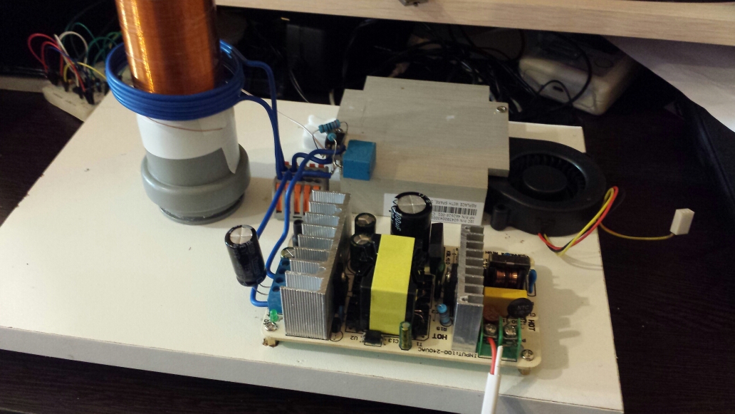

В общем все отлично:) Заменил биполярный на полевик и все завелось с пол-пинка. Разряд на терминале получен.
Резисторы поставил 2.2к и 220ом. Что дало 3.3в на затворе, ровно на границе открытия. Транзистор, кстати, вообще не греется.

Да, похоже mje13009 для этих целей не подходит. Поставил полевик irf740, на нем сразу все заработало.

Ну пока все отлично:) Разряд с иглы есть. Лампочки загораются. В обычной лампе накаливания красивая плазма. Дети в восторге. Разряд правда ловить пальцами не вариант, обжигает сильно. С этим наиграемся, попробую побольше сделать, и со звуком.
p.s. а не пробовали на кончик иглы закреплять крупинку какой либо соли бария или стронция? по идее должно дать зеленое или красное свечение разряда?
Попробуйте ещё поднять напряжение питания, если ролевиков не греется. Очень удобный источник - трансформатор 12 В для галогенок на 150-200 Вт. Берём ещё одно колечко от дохлого трансформатора, мотаем на нём повышающий трансформатор (я делал 1:5, 7 и 35 витков соответственно) и подключаем к 12 В выходу. После повышающей обмотки будет около 57 В, выпрямляем и готово. Можно получить любое напряжения с помощью подбора вторичной обмотки повышающего трансформатора. Из-за потерь во втором трансформаторе схема будет нормально запускаться, т.к. эти электронные трансформаторы в холостую не работают.
