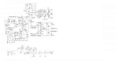

ребят будет ли работать схемка и на сколько стабильно просто решил попробовать себя в Drsstc почитав и посмотрев обсуждение по поводу фазокомпенсатора
решил сделать так

Сообщение iEugene0x7CA » 29 сен 2018, 12:50
Это классическая схемка Стива — рабочая. У меня когда-то на стене висела в виде постера чисто по приколу. :)
Вот статейка по ней если кому любопытно: https://www.stevehv.4hv.org/DRSSTC3.htm
Штука на самом деле сложная, имеет много элементов которые сильно усложнят первый запуск.
Я бы выбрал из его списка что-то попроще, например вот такое: https://www.stevehv.4hv.org/SSTC5.htm
Летящие ключи это норма — от этого спасёт только настройка сигналов с GDT осциллом и темературная защита на ключах.

Сообщение DmS » 20 май 2019, 21:59
А подскажите, плз, а приблуда из L1/С3/С4/R5/R6/R7 из схемы в топике какую функцию выполняет?
Сообщение iEugene0x7CA » 20 май 2019, 22:47
DmS писал(а):А подскажите, плз, а приблуда из L1/С3/С4/R5/R6/R7 из схемы в топике какую функцию выполняет?
По идее то дорисован предиктор — он чуток смещает фазу сигнала обратной связи, что в свою очередь убирает задержки микросхем в схеме, а так же вызванные зарядкой затворов в силовой части.
Предиктор позволяет получить переключение в нуле тока у DR'ки, что суперски увеличивает КПД и гасит выбросы на IGBT'шках. Штука полезная.
Но другой вопрос — стоит ли собирать именно эту схемку. Верхний кусок это рабочая DR'ка, но нижний с предиктором дорисовал уже кто-то в Пейнте.
Начать лучше с самого стандартного предиктора, который просто состоит из резистора и переменного индуктора:
Ну назначение этой штуки в целом ясно. Вот именно та часть, что до компаратора - ее какая задача?
