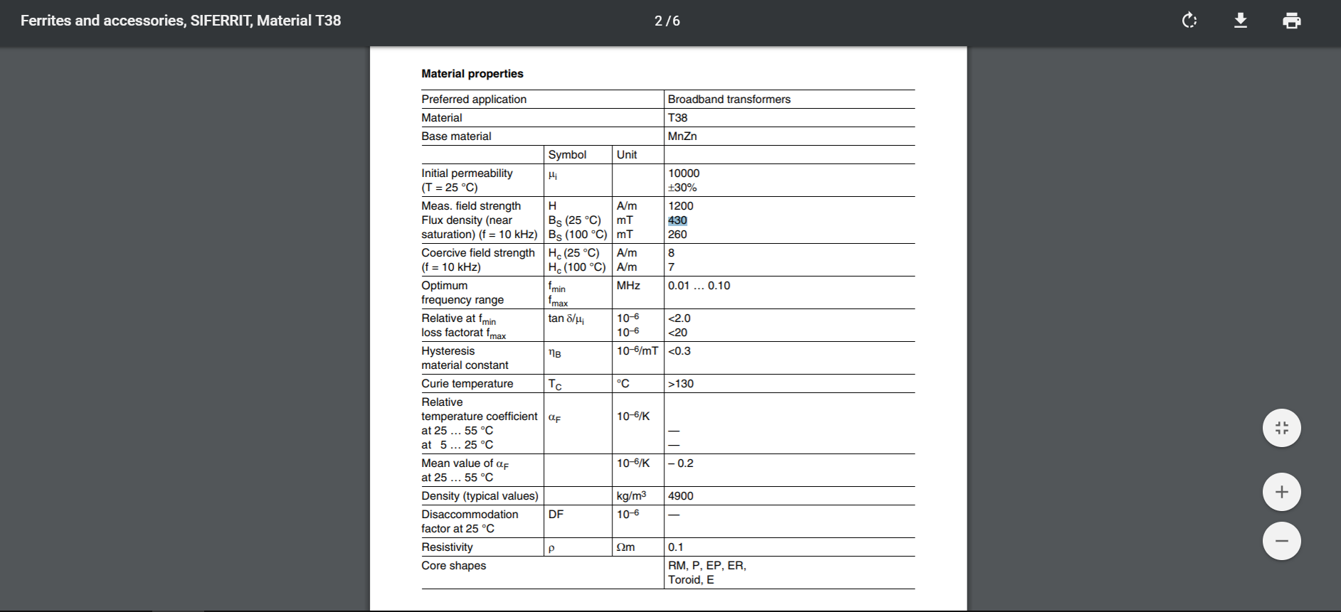

И да, мне пришли epcos'кие колечки Т38, правильно ли я понимаю что в калькулятор вгонять эти 430мТ.(графики зависимости от индукции от частоты не нашёл)

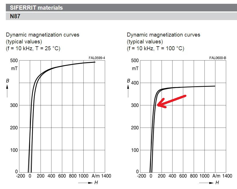

Например, графа "амплитуда индукции магнитного поля, мТл". Человек просто посмотрит это значение в даташите, например 490 mT для Epcos N87:
https://www.tdk-electronics.tdk.com/dow ... df-n87.pdf
Однако ввести его в калькулятор будет неправильно, ибо как минимум это значение для 25-ти градусов Цельсия, а при 100 градусах оно уже падает до 390 мТ. И это ещё не всё. :D
Вот на этом графике, чуть поглубже в даташите видно, что область BH графика с линейной характеристикой лежит значительно ниже чем макс. значение(BH — зависимость магнитного потока от мощности магнитного поля).
Уже после этой точки феррит начинает насыщаться и линейность теряется:
Число в калькулятор уже снизилось до 300 миллиТесла. :)

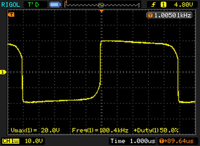

Формулой можно высчитать только примерное количество витков, а после щупы осцила в зубы и смотреть что будет если убрать или добавить виток. :geek:
Вот вроде получилось близко, но прямоугольник практически на грани чтобы свалиться в насыщение. Ещё микросекунда и через первичку был бы закорот для драйвера, а юзер недоумевал что же не так с его системой.
Что-то UCC'шки греются, транзисторы греются, и всего пару раз бахало... Но как-то работает. :)

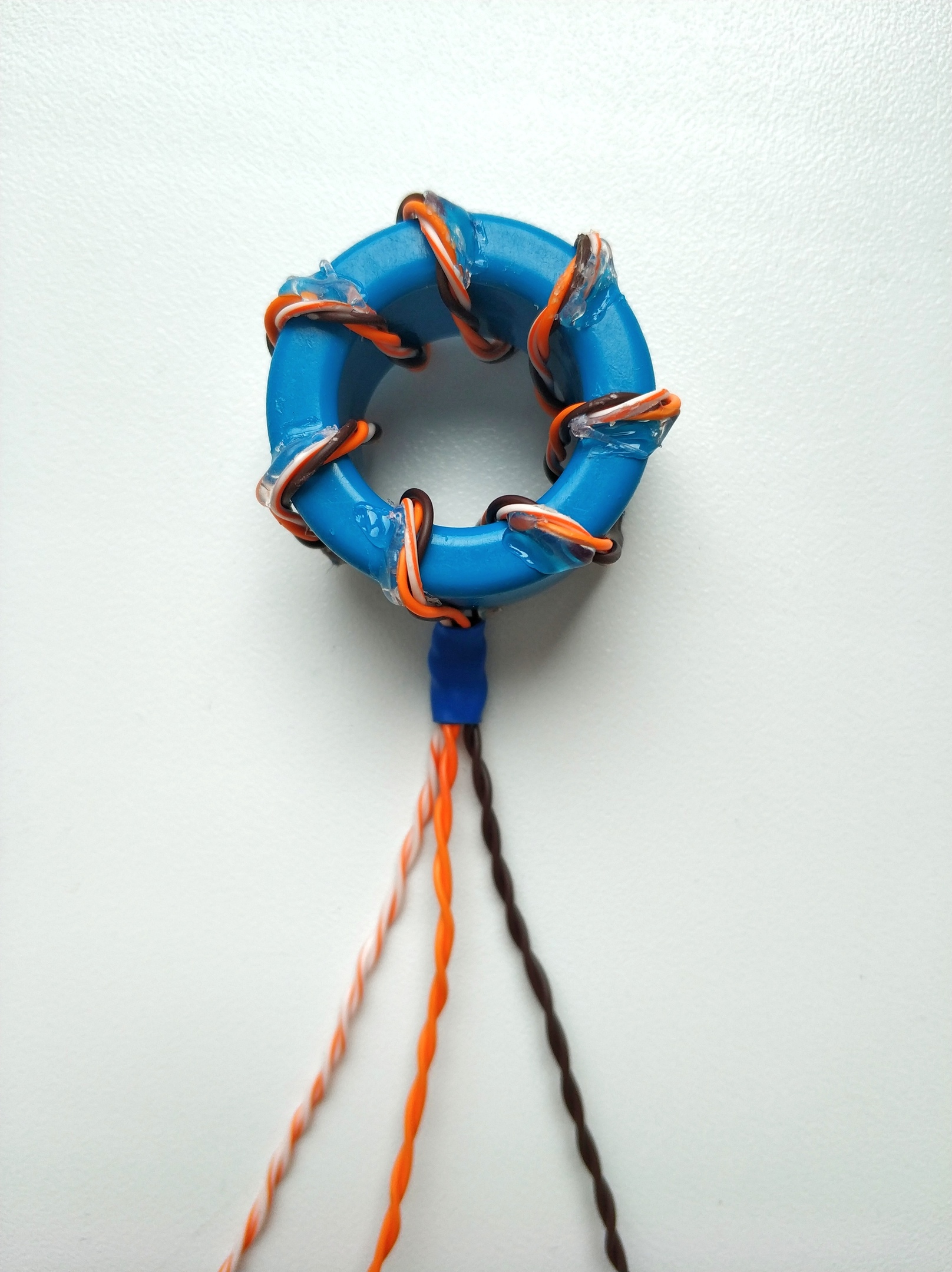

Вот такую байду для моста мотал, сейчас вторую делаю.
