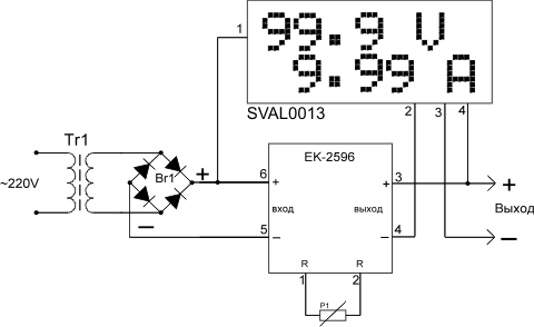

Сообщение norD » 15 авг 2012, 14:19
 Схема
Верно?

Сообщение Qic » 15 авг 2012, 14:47
Подключать же нарисовано епте. http://www.ekits.ru/published/publicdat ... 3-pic2.gif

Сообщение norD » 15 авг 2012, 16:37
А для чего модуль EK-2596? в моем случае?
Сообщение Qic » 15 авг 2012, 16:56
ЕК-2596 это (не смотря в интернеты) судя по всему регулируемый блок питания. В данном случае он олицетворяет делаемый БП.
