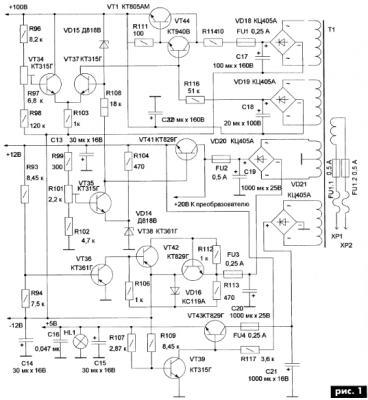

Попросили меня починить осциллограф.Нашёл проблему и, как понятно из темы - барахлит БП.Но из-за своего супернубизма даже не могу понять чего именно он барахлит-то.
Вот его схема:
На месте, где должно быть -12В на самом деле -2.4В, на месте +5В всего +1.87В.
Прошу помощи в определении того, что именно не пашет (все транзисторы проверял и вроде все целы :? ).

Стабилитрон VD16 исправен? Блок питания проверяется под нагрузкой или без? Может быть просто где-то непропай.

Стабилитрон вроде цел, не звинит, но попробую перепаять.
