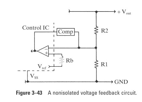

Зачем нужен резистор Rb ?
Нашел о нём один абзац в документе http://www.ti.com/lit/ml/slup069/slup069.pdf , но до меня так и не дошло что к чему... (Там он обозначен как Rref)
Усилитель ошибки
- Вложения
- 00.JPG (12.79 КБ) 12891 просмотр
Я подозреваю, что этим резистором можно компенсировать смещение операционника с помощью тока утечки. Ну, или как вариант ограничить этот самый ток утечки.
Большей ясности внёс документ http://www.analog.com/static/imported-f ... MT-038.pdf
Ну да, так оно и есть. Когда ток утечки проходит через цепи инвертирующего вывода, он создает падение напряжения на них. Поэтому, на неинвертирующий вход ставят резистор с сопротивлением эквивалентным сопротивлению обвязки инвертирующего входа.
