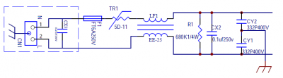

Выпаял из старого комповского блока питания детали входного сетевого фильтра.
Хочу поставить его для своего ЦАПа.
Собственно, надо нарисовать схему. В оригинале стояло аж 2 одинаковых дросселя последовательно, за каждым из которых была цепочка из 2-х Y-конденсаторов:
Мне такая избыточность, думаю, ни к чему. Поэтому, хочу сделать так:
Стоит ли так делать? Или оставить как было? Или вообще не использовать фильтр?
AC фильтр из деталей ATX блока питания
Последний раз редактировалось aitras 16 ноя 2013, 12:05, всего редактировалось 1 раз.
Ставь как было. Фильтров много не бывает. (Ну не до фанатизма =) )
Хороший бп был, однако. Но все это делалось чтобы не гадить в сеть. У тебя оно гадить не будет, так-что, можно любой вариант ставить.
Да он сгоревший был
Ну мне фильтр надо, чтоб в устройство ничего лишнего не лезло.
