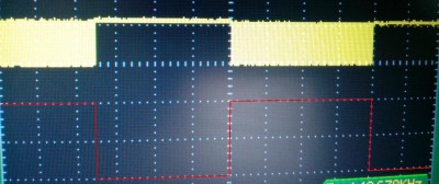

Подскажите микросхему детектор частотной модуляции.
Пример с осцилографа:
Желтый - входной сигнал (Амплитуда 1 Вольт, Период 3,5мкс).
Красный - нужно получить на выходе микросхемы(амплитуда не меньше 2 Вольта).
Спасибо.

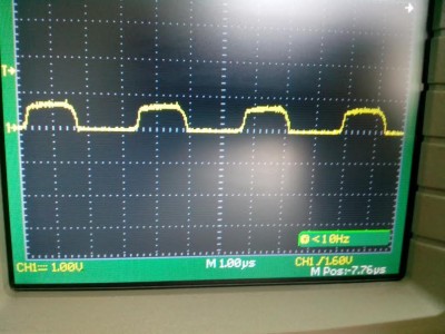

Подскажите детектор частотной модуляции
Это - скорее амплитудная модуляция. Сойдет обычный детектор на диоде +компаратор.
Тоесть диод->конденсадор->компаратор ?
Да, только параллельно конденсатору прицепить резистор для утечки.
Раз сигнал относительно низкочастотный, можно попробовать сделать это на компараторе с открытым коллектором. При появлении переключения, конденсатор подключенный к открытому коллектору быстро разряжается и медленно заряжается через резистор. Получится сэкономить диод
