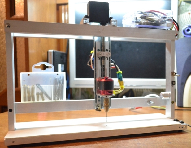

Недавно себе собрал такой станочек.Теперь не одного сломанного сверла!
http://www.youtube.com/watch?v=biZlT-jKj04
Хотелось бы в будущем поменять мотор на бесшумный, типа ДП.

DIMA писал(а):Недавно себе собрал такой станочек.Теперь не одного сломанного сверла!

DIMA, крутой станок! Однако на мой взгляд, есть два недостатка:
- сверло бьёт
- очень медленная скорость опускания сверла. Это серьёзный недостаток! Большую плату можно было бы просверлить за 15 минут, на твоём станке это займёт час, а то и больше.
В остальном - качественно сделанный проект!

alex34 писал(а):Однако на мой взгляд, есть два недостатка:
- сверло бьёт
Вот из-за того что бьёт сверло мотора и он шумит,хотелось бы его заменить.
Скорость подъёма сверла регулируется потенциометром,который там установлен.

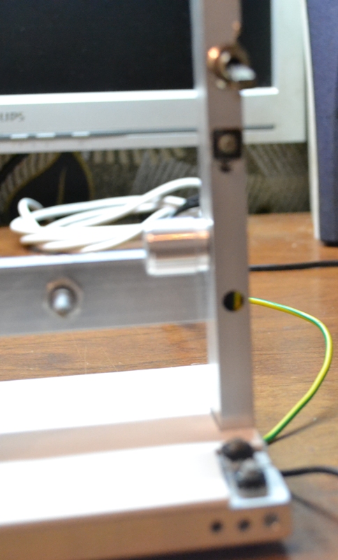

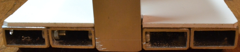

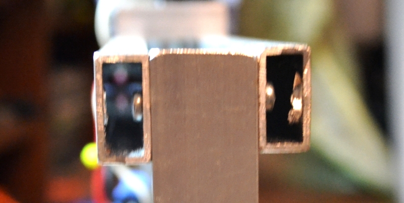

webkirov писал(а):Я не понял как стойки приделаны к основанию?

Я правильно понимаю, что двигатель на стойке из выкатной мебельной напрявляющей? Она не люфтит или как-то модернизирована?

Стойка сдвоенная,не малейших намёков на люфт.

Сделанно довольно аккуратно, зачет :) Но таки да - движок под замену, и со скоростью подачи по Z непонятно, в каких пределах она регулируется? "Сверло для плат" это твердосплав, я так понимаю? Тогда там нужно минимальное биение, 20-30к оборотов хотябы, и подача почти как в дыроколе... Вот тогда возможности сверла будут более менее использоваться...
