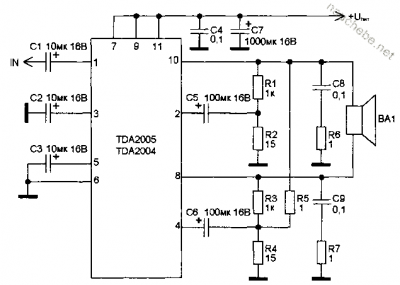

Есть схема для мостового подключение, для одного динамика. Но на схеме вход сигнала показан только на один канал,через конденсатор С1, в разъеме для наушников их два, не учитывая землю. Вопрос: куда подсоединять второй канал разъема, или я не правильно что то в схеме понял. Схема приложена ниже.
И еще если кто знает может в той схеме чего то можно усовершенствовать, подскажите. Хотелось бы сюда фильтр внешних помех установить. Только не знаю как.

Ну собственно и динамик то один, а наушника 2 =) Землю разъема на землю усилка, сигнальный на вход. Второй сигнальный на вход еще одного такого же усилка )
Keroronsk
Сообщения: 21
Сообщение Keroronsk » 17 апр 2013, 10:31
Можно свести стерео в моно, через 2 резистора по килоому.

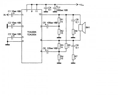

Всем привет. У меня такая проблема возникла. Собрал схему на TDA2005 мост.
Схему по которой собирал и чертеж выкладываю ниже. При включении сильные вибрации на динамики, выкладываю ссылку с видео. Такое чувство что где то питание на динамик проходит, вместе с сигналом. что проверять, и в чем может быть причину. Я уже третью схему собираю, всегда какие то дефекты, то ли схема не та то ли я не правильно собираю. http://youtu.be/arHUSyy3xVc

Очень похоже на возбуд. В инете гугляться другие схемы, попробуйте их. Вот, к примеру: http://cxem.net/sprav/sprav109-32.gif

Ну я уже по этой схеме спаял, мне теперь, званого что ли лудить и паять, и так до тех пор пока нужная схема не попадется, это тяжко. Мне бы эту исправить.

Не, если это действительно канифоль, то ни на что она не повлияет. А собрать схемы можно и на макетике невесом, можно про симулировать в симуляторе. Для меня лично подозрительным выглядит R5.

в чем подозрения. я могу его заменить.
Сообщение BSVi » 21 апр 2013, 09:35
В том, что таке включение неправильно. При этом не работает ОС второго усилителя.
strengerst
Сообщения: 25
Сообщение strengerst » 21 апр 2013, 09:46
Да ты в яблочко попал, сейчас его выпаял R5, и вся это вибрация убралась.
а как правильно. или он там вообще не должен быть, может номинал изменить не 1Ом а поставить 2Kom как считаешь.
Сообщение BSVi » 21 апр 2013, 09:51
Правильное, по моему мнению, включение я уже показывал. Можно попробовать и твой r5 заменить на 1кОм (возможно, в схеме опечатка), но при такой замене будет разбаланс плеч усилителя, что не очень то хорошо.

Возьму на вооружение, ноу меня R а там M, ,блин а чего самое интересное, сколько по гуглить в инете, такие схемы как у меня часто попадаються, и поним пояют. страно как то. Спасибо тебе за помощь , и всем остальным тоже.

В место R5 на 1Ом решил попробовать на 240(OM) в итоге все нормально играет, звук стал намного сильнее, чем вообще без R5(я его выпаивал), но все равно звук немного забивается хрипом. Решил повысить номинал до 1Ком, в итоге звук сильный, храп ушел, играет довольно таки не плохо , при питании 5В и 0,1A . В итоге все дело было в номинале R5 при один ОМ, слишком сильно динамик забивался. Без R5 тоже играет, но звук тише.

BSVi писал(а): Можно попробовать и твой r5 заменить на 1кОм (возможно, в схеме опечатка), но при такой замене будет разбаланс плеч усилителя, что не очень то хорошо.
Объясни пожалуйста , чем череват разбаланс плеч усилителя, на что он влиет, и не лучше ли будет, R5 вообще не ставить. Или можно оставлять. Просто переделать по твоей предложенной схеме, конструктивно уже не получиться.
