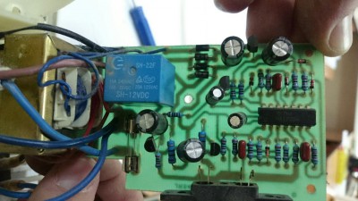

Здравствуйте!
Подойдет ли по вашему мнению реле http://www.promelec.ru/catalog/408/1301/1304/0/114723/ в замен изображенного на фото ниже?
Написано что 15 А при 240 В, но найти подобное в магазинах российских не могу - максимум 10 А. А реле на 15 А имеют габариты побольше и ноги потолще http://www.promelec.ru/catalog/408/1301/1305/0/114720/. Вот и закралось подозрение, что сломанное реле 15 А и не потянуло бы. Поэтому думаю применить на 10 А. Нагрузка ТЭНы и двигатель сушилки для рук.
Ну и напряжение срабатывания я так понимаю 12 В, т.к. HA17324 напряжение питания 15 В http://www.chipfind.ru/datasheet/hitachi/ha17324.htm
Посоветуйте, пожалуйста!

Китайское реле на фото и не вытянет 15А, Я бы туда более 8 не давал. То что приведено - финдеровское - финдер зарекомендовал себя лучшим образом. Так что да, однозначно брать его.
Сколько нагрузка кВт / Ампер ?

Ни на корпусе прибора, ни внутри нет абсолютно никаких обозначений, даже фирмы производителя. Поэтому нагрузку в цифрах сказать затрудняюсь. Мультиметра с собой не было.
Сообщение Qic » 20 янв 2017, 21:54
Зачем надеяться? Взять да посмотреть даташиты. Совпадает.
10А на контактах это заявленой 2200Вт. Первая попавшаяся сушилка была на 2.2кВт, вторая на 800Вт, третья на 1.2кВт.
Хотябы сопротивление ТЭНа померять бы. А иначе по хорошему ставить второе реле (по второй ссылке) в котором если спараллелить группы, то выйдет 32А - что прослужит многие годы.

Можно просто мультиметром потыкать, найти катушку и пощелкать — посмотреть где контакты замыкаются. Реле — простющая штука. :)

Сопротивление ТЭНов 29 Ом: 7,6 А примерно. Какой ток потребляет двигатель измерять не стали: клещей нет, а мультиметром лезть не хотели. Поставили реле NCR на 10 А , катушка 12 В. По габаритам подошло идеально. Сушилка заработала.
