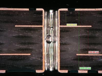

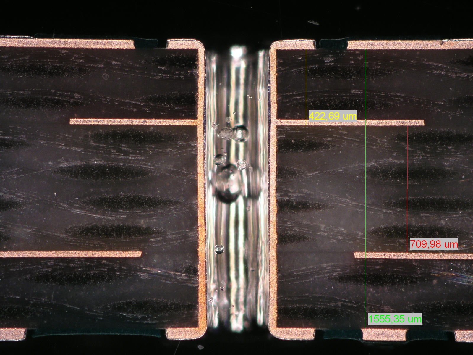

Вот например интересная фоточка, срез платы:
Проволочкой не получится, очень сложно будет пропаять каждый слой на каждом переходном отверстии.

Вот тут можно заценить насколько тонкая медная фольга, если просто пропаивать — площадь внутрислойного контакта в вие крайне маленькая:
