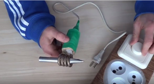

Всем доброго времени суток! В данный момент передо мной стал такой вопрос: можно ли реализовать подачу клея следующим образом? Дело в том, что в моём случае требуется стойкий клей, в надежности которого я могу быть уверенным на все 100, а среди таких на первом месте конечно же силиконовый термоклей(стержни), но мощности обычного клеевого пистолета мне, к сожалению не хватает. И в результате возникла идея создать свой "пистолет", подстроенный под себя, не без поиска подобных вещей в интернете конечно же.
Суть реализации: в кипятильник устанавливается форма из алюминия, в которую помещаются клеевые стержни. Сам кипятильник изначально соединяется с диммером, для регулирования напряжения. Вся конструкция в целях безопасности изолируется термоскотчем. А для автоматической подачи клея используется прикреплённая к форме резинка, которая давит на стержень и приводит к его движению.
Терзающие душу вопросы:
1. Насколько это безопасно?
2. Не взорвётся ли кипятильник из-за работы в сухой среде?
3. Мощность диммера 400w, а кипятильника 500-1500w, могут ли возникнуть проблемы из-за этого?
4. Как лучше всё реализовать?
5. Есть ли альтернативы?
Картинки:
Заранее огромное спасибо за ответы :D Уж очень интересует реализация данной затеи, только о ней и думаю

Сообщение Unter_Ukroppen » 27 окт 2017, 09:49
Qic писал(а):1. Небезопасно, обычные кипятильники впрочем как и все тэны требуют заземления на корпусе, а иначе высокий шанс получить на корпусе фазу.
2. Может только перегреться. Но я думаю красное свечение известит о проблемах.
3. Диммер должен быть как минимум на 20% мощнее нагрузки.
4. О каких количествах клея во времени идет речь? У меня 60Вт пистолет стержни 11мм - плавит как мне кажется сильнее чем 10мм в секунду.
5. Нормальные клеевые пистолеты.
1. Изоляция термоскотчем разве не исправит эту проблему?
4-5. Увы мне нужна автоматическая подача клея, чтобы пистолет делал всю работу без моего вмешательства, а с обычными пистолетами такое, боюсь, невозможно. Были правда попытки реализации подобной вещи, но обычно клей вытекал слишком медленно, ведь температура была недостаточно высокой.
