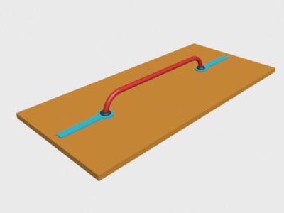

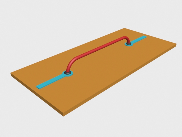

А если так попробовать? Впаиваем толстенный провод как обычную деталь (разумеется, как можно ближе к транзистору, или что там у ТС ?
Изгиб тоже как можно меньше, дабы не смущать плату помехами.
