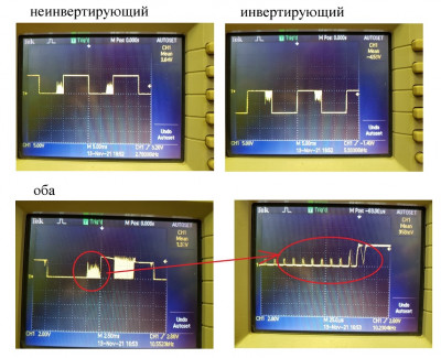

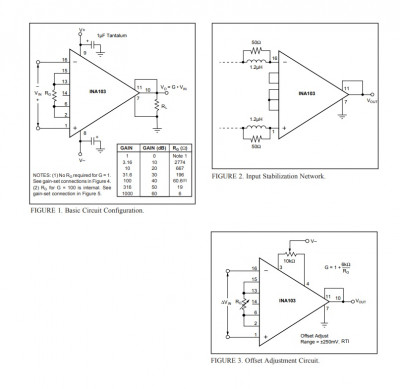

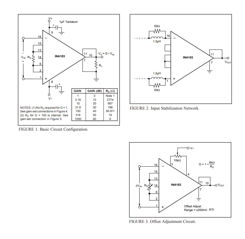

Собрал по схеме 3, с регулировкой коэффициента усиления Rg.

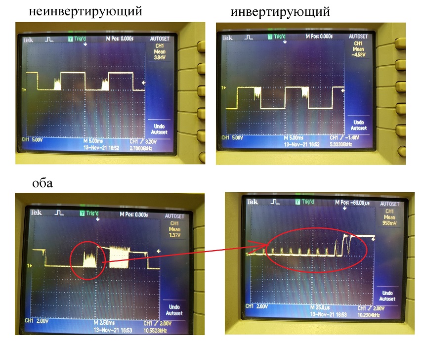

Если взяться за неинвертирующий вход, на выходе вылезают прямоугольники с каким-то дребезгом. На инвертирующим - то же, только вниз. За оба - тоже какой-то страх с импульсами.
Частота прямоугольников 50Гц. Это шум сети, но инструментальник же должен гасить все помехи.
Что это за прямоугольники с дребезгом?
Если прямоугольник с плоской полкой - значит, я так думаю, это перегрузка.
Дребезг перед прямоугольником - это какое-то самовозбуждение?
Если уменьшить коэффициент усиления, или поставить на входы фильтры, или подцепить обратную связь, пропадет ли дребезг?

Насчёт проверки усилителя — это делается не касанием висящих в воздухе входов. :)
Даже диф. усилок должен быть нормально подключен в схемку.
Например, можно проверить подключившись к левой и правой руке, а землю повесив на ногу — так на осциллографе должна появиться кардиограмма.
 Вот простенькая демонстрация:
