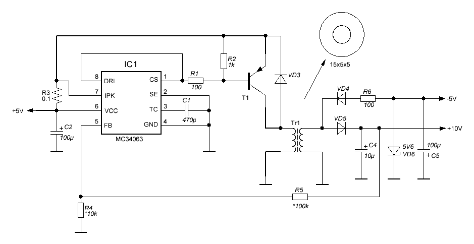

Нужен конвертер 5V в -5V + 10V! Ток 100..150 mA
За основу решил взять MC34063. Готовых схем я не нашел. Решил попробовать сделать свою схему. Сильно не ругать :)
Интересует:
будет ли работать?
как рассчитать трансформатор?

Не могу понять зачем нужен диод VD3 ?
И для минус 5 Вольт надо бы ещё одну обмотку намотать.

all505 писал(а):Нужен конвертер 5V в -5V + 10V! Ток 100..150 mA
Интересует:
будет ли работать?
чтото мне кажется, что у вас -5В не получится, по причине, что обратная полу-волна будет гаситься все тем же VD3, следовательно на транс и импулься обратной полярности не будут поступать
а вот если вторичку сделаете иначе, с 2мя обмотками и фазировками, то должно получиться

Схема работать не будет. Посмотрите на картинку 22 вот отсюда, тут правильнее сделано.
