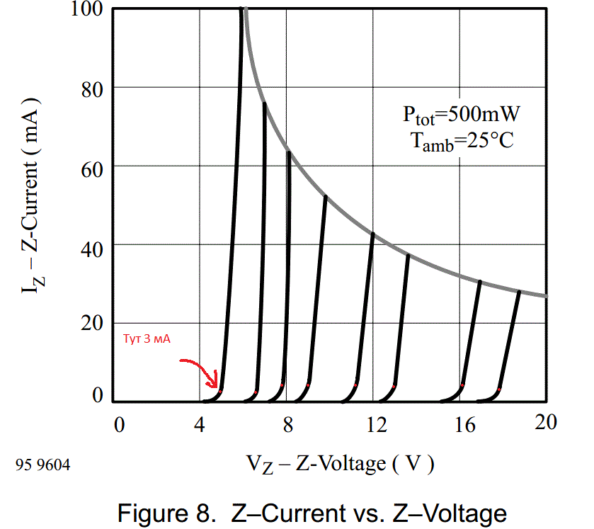

Як мене определити минимальный ток стабилизации стабилитрона из документации? К примеру, datasheet. Куда смотреть, чтобы понять?

Сообщение Seriyvolk » 25 ноя 2012, 22:08
Вот где графики начинают загибаться, там и минимальный ток стабилизации. Отмечено красненькими точками.

Сообщение webkirov » 25 ноя 2012, 23:16
Благодарствую!
