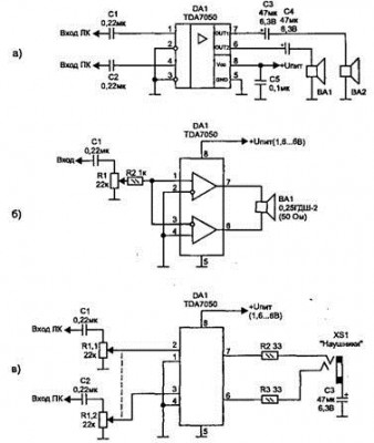

Купил две TDA7050, собрал по схеме из даташит, в итоге, рипит и шипит, причем как одна так другая, по гуглил, перебрал несколько схем разных вариантов, и все ровно чистого звука нету, звук с искажениями. Причем пробовал как в мост так и в стерео. Просьба, ну скиньте рабочую схему по этой микросхеме, или в painte что ли дорисуйте, чего ей не хватает. Может фильтра какие нужно поставить. Питание делал две пальчиковые батарейки новые. Провод подключал экранированный.
Нашел такую схемку, может ее по пробовать

По даташиту - схема-то всего ничего. Может быть такие ошибки:
- где-то не подключил землю.
- перепутал плюс и минус, микросхема сгорела.
- что-то с конденсаторами! (самое вероятное).
- изначально битая микросхема.
резистор громкости использовал?
Нет, звук регулировал на передатчике(телефон, компьютер); В том то вся и проблема, что схема вроде простая, но куча недостатков.
