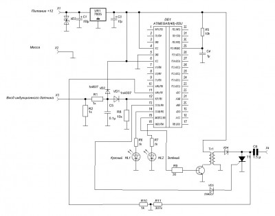

нужна помощ в разработке грамотной ПП
по образованию я не электронщик и не программист. а автомобилетракторостроитель . путём нелёгких усилий я разработал собрал и испытал вот такой девайс для ДВС
так вот на видео используется только регулятор угла опережения БЕЗ высоковольтного преобразователя. преобразователь должен выдавать не более 400 вольт у меня он выдавал 600 я ввёл обратную связь.. и.. дело до программирования не дошло потомучто уже плата стрёмная была. пора уже делать окончательный вариант. кто возьмётся помоч плату ГРАМОТНУЮ развести? и может какие косяки в схеме? так сразуб поправить. преобразователь в боевых условиях ещё не проверялся. трансформатор от зарядного от телефона.
Не особо понятно, для чего нужен тиристор. Наверняка имелось ввиду, что анод VD1 должен быть на земле а катод на аноде VD2, чтобы срезать отрицательное напряжение на выходе катушки. ОС тоже не будет работать если между R10 и R11 земля.
А любителей поразводить платы в свободное время ты врядле найдешь, муторное это занятие. придется самому учиться.
вот структурная схема для понимания как это зажигание работает. система CDI называется.
я платы разводить и делать умею. но именно грамотно разводить чтоб где то высокое напряжение не прыгнул не пожгло проц или ещё какие то особенности ибо схема шумная я этого всего незнаю....
ой да. в схеме обратной связи косяк. нарисовал не верно но смысл думаю ясен. на АЦП от середины а 1 ком на массу.

Вот без пояснений к этой картинки - это ниразу не CDI, а так больше на батарейную смахивает (как один из возможных вариантов - с транзисторным или микропроцессорным управлением , в лучшем случае можно прочесть как DC-CDI с м.к. )....
Если по правильному , то в чистой CDI аккуммулятор можно вообще не изображать, далее в CDI должно быть - зарядная обмотка (собственно заряжающая конденсатор), и обмотка датчика (либо другое его исполнение) , в DC-CDI добавляется еще и АКБ.
В вашей картинке, единственная имеющаяся обмотка должна восприниматься как датчик (ибо иного не изображено) и следовательно вся картинка - это обычная батарейная схема (ну или одна из ее разновидностей) .
Для систем CDI и DC-CDI(в классическом понимании) , должна присутствовать обмотка заряда конденсатора (не путать с силовыми генератора) (для обеспечения возможности запуска без АКБ), и обычно обмотка индуктивного датчика...
В общем то что вы хотите сделать будет разновидность DC-CDI с микропроцессорным управлением...
Это так в качестве комментария , чтоб не вводить народ в заблуждение. Ну и вам коллега авто-тракторо-строитель как напоминание что вещи нужно своими именами называть .
Это уже так самому интересно , хоть к топику и не относится.
А нужно ли это все городить на пилот ? Да и понавесив М.К. с питанием от акб лишаетесь полезной опции - как запуск без акб или севшим... ну получишь прибавку в пару десятых от л.с. или это так просто для интереса делается?
Если не секрет а что в мегу зальешь , какой алгоритм здвига опережения ? если код не коммерческая тайна выложи , интересно посмотреть.
мой говнокод пока стыдно показывать много бреда там. после того как сделаю нормально законченный варинант подчищю хлам выложу без проблем . ЗИД тут чисто вроли испытательного стенда. ибо больше неначем мне проверить было. зажигание конечно же ДИСИ СИДИАЙ. тоесть с высоковольным преобразователем. для людей которые сдесь обитают думаю не стоит вдаватся в подробности различий.

to BSVi тиристор нужен. а как еще предложишь управлять моментом зажигания ?
to ua3usy Не ну если все так серьезно , с патентами и пр.. , то подход должен быть серьезнее -
Тогда уже прикручивай -хотя бы коррекцию по датчику детонации (а иначе не вижу смысла ввязываться в микропроцессорное управление зажиганием)
если ничего не добавлять , смысл в меге ? достаточно атини ...
Далее опять, какой смысл повышать 5в с питания мк на зарядку конденсатора ?? когда имеется 12 их и бери на повышение , к тому же меньше помех будет в 5в.
по поводу транса от зарядки - доподлинно не скажу , но чует моя пятая точка , слабоват он окажется, да и возможности 7805 не безграничны (я себе как то слабо представляю хорошую систему зажигания мощностью 10 ват) . Да и вообще чтоб с трансом и конденсатором определится , тебе для начало надо бы понять сколько ты хочешь энергии в катушку вогнать , от туда и пляши .
Нет сейчас конечно выпускаются модули зажигания с "низким потреблением от коммутатора" , но они уже для других систем зажигания , по сути там не только катушка но еще и свой драйвер(свой коммутатор, им нужен только слабый сигнал от ECU) , в твоей системе они работать не будут , да и цена их весьма прилична.
Все сказанное imho.
п.с. про 10 ват , не знаю , для мопедки может и хватит, у меня то в голове сейчас совсем другие движки ....
Все сказанное imho.

Ну раз транс напряжение поднимает до нужного уровня то наверно пойдет. можешь даже еще чуть приподнять , для таких вещей обычно вилка на конденсаторе 300-400 вольт норма.
от датчика детонации зря отказываешься , с ним можно смелее двигать зажигание , и в случае чего по нему скоректировать . деталь не дорогая а польза есть, тем более делаешь это для кросача и если под соревнования то вот тут я свой первый пост немного перефразирую , тут и парадесятых лс не лишними будут, а с 80 ктм я думаю не о паре десятых речь пойдет может и лошадку другую на правильном углу зажигания снимешь , а еще если датчик детонации воткнешь, то может посмелее угол и еще чуток в + получишь , а на нагрузках и разном топливе за щет корекции по датчику на поршнях сэкономишь , меньше придется вторым хобби по отливке и вытачиванию практиковаться
. ну да ладно.
по поводу программирования меги и атини - в общем код практически не будет иметь отличий . но раз вещь еденична и проще с мегой то пусть будет она . кстати о макетках - что меги 8ые что тини есть в стандартных дип корпусах которые отлично ставятся в любую прото плату , хоть беспаечную хоть в обычную с кучей отверстий и пайкой (это кстати если с разводкой не срастется как вариант , на такой собрать , заодно и в реальных условиях обкатать).

По поводу разводки плат - попробуй разводить сам и выкладывать результат сюда. Критиковать все любят.. раза с третьего получится достойная плата..

жаль никто не поможет нарисовать. ибо сам я криворук в печатных платах. ((((
Сейчас у меня закончилась лицензия на альтиум. В начале следющей недели обещали выдать новую. В честь этого, я могу развести плату в живую на видеовстрече которая будет 27ого октября. При этом обязательно ваше живое присутствие на встерче. Пойдет?
Встреча на гугл плюс, а оттуда она транслируется на ютуб.
немного поправил схему. вывел провода для программатора и на всякий случай уарт может освою его программирование буду карты редактировать без программатора. скажите ещё косяки на схеме.
элетронщики . подскажите правильно ли реализован преобразователь и какой транзистор туда впихнуть? ибо я то впаивал что на столе нашёл. и какой резистор ? чтоб он в ключевом режиме не грелся (радиатора не будет) а ещё будет ли программатору мешать?
У тебя прямоходовый преобразователь получился? Я когда экспериментировал с системами зажигания, по ряду причин делал обратноход. Возможно и твоя схема вполне рабочая. Транзистор лучше взять MOSFET. Выбери с меньшим сопротивлением канала, и с подходящим током.
Еще момент: чтобы мосфет не грелся - ему нужен драйвер. Либо спец. микросхема, либо, на худой конец, два транзистора небольших.
Программироваться атмега будет, но и высокое напряжение тоже появится. Может установить джампер перед резистором?
как видно на схеме я на программирующий порт вывел питание контроллера. а трансформатор запитан от 12 вольт. поидее он уже дёргатся не будет при программировании. я слабо понимаю в преобразователях. данная схема родилась путём соединения всего что я нашёл у себя на столе. я живу в деревне и купить нормальные компоненты мне не возможно. а тут открыл ящик смотрю зарядка от мобилки. вытащил транс. кой то бу транзистор нашёл. не полевой даже. припаял. сделал в программе дёрганье ножкой. но схема потребляла при 12 волтах много и я её переключил на 5 вольт. получил 600 вольт на кондёре. дальше эксперементировать не стал ибо знаний в этой области немного. а хочется сделать правильно.
