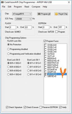

Кстати, а если включить собаку аппаратно фьюзами, это же наверное надежней будет? Тогда в тексте программы включать собаку командой (1<<WDE) необязательно? Или оставить обе команды?
Re: Поднять частоту ШИМа с коррекцией фазы на AVR
Если включить фьюзом, то вочдог будет работать в том числе в бутлодере и коде инициализации, который идет до мэйна. Врядле тебе это нужно.
