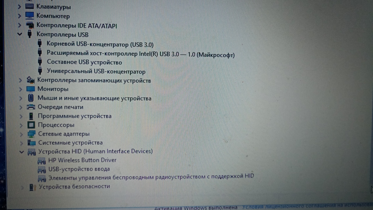

При этом в Диспетчере устройств:
Я подумал что это какая-то хардверная проблемка (у меня была куча навесного монтажа в том числе и в шинах данных USB) и решил на нее подзабить, мол потом сама уйдет когда новую плату сделаю. В общем эта ошибка вылазила с совершенно случайной вероятностью. Причем когда ее не было, винда мгновенно подхватывала девайс и все работало как надо. Предвестником ошибки была 2-х секундная задержка до звукового оповещения при втыкании USB-шнура.
