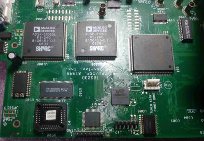

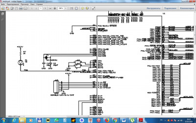

Запаял в устройство..Старый проц глючил-99% дело в нем,т.к после прогрева некоторые функции начинали работать..Заменил на новый- вообще нет запуска.По даташиту вроде как все установки находятся в прошивке внешней флэш. Собрал на макете на другим проце- так же нет запуска.
Прикладываю часть схемы устройства и фото платы..Кварц с другой стороны..Чем подключится к J12- не нашел...Немного другой проц 68ez328 один товарищь тупо заменил на новый - и все заработало..Несколько раз даташит перечитал (перевел на русский ) , везде пишут- что НЧ генерация должна быть..-выдержка из даташит----
КГМ использует два генератор в сочетании с мультипликатором / делителем цепью для получения тактовых сигналов, используемых в течение всего MC68SZ328
интегрированного процессора. Частота всех тактовых сигналов (за исключением опорного низкочастотного) индивидуально выбирается посредством управляющего
программного обеспечения
