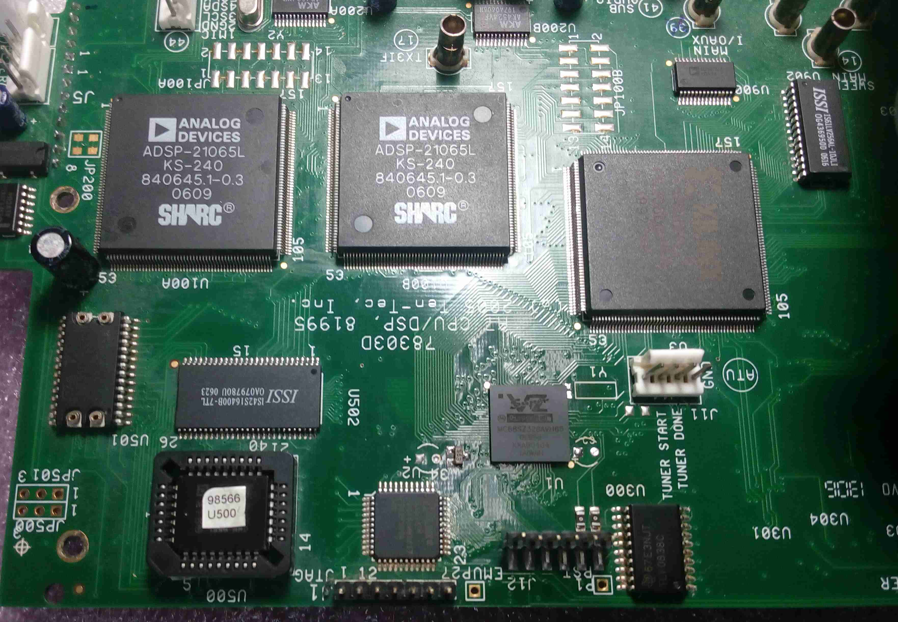

Никто с таким не сталкивался ? Вопрос- купили в Германии новые- запаял-даже кварц 32,768 не запускается.
Пробовал как тут http://www.easy68k.com/EASy68Kforum/vie ... ce8cbed02f
реакции никакой. Правда там проц попроще-MC68EZ328. Нужно что то шить для запуска ?Типа bios ? Прошивка во внешней флэш имеется.
Смущает отсутствие генерации кварца.. Должна быть на новом генерация на кварце, и только после того, как что то зальешь?

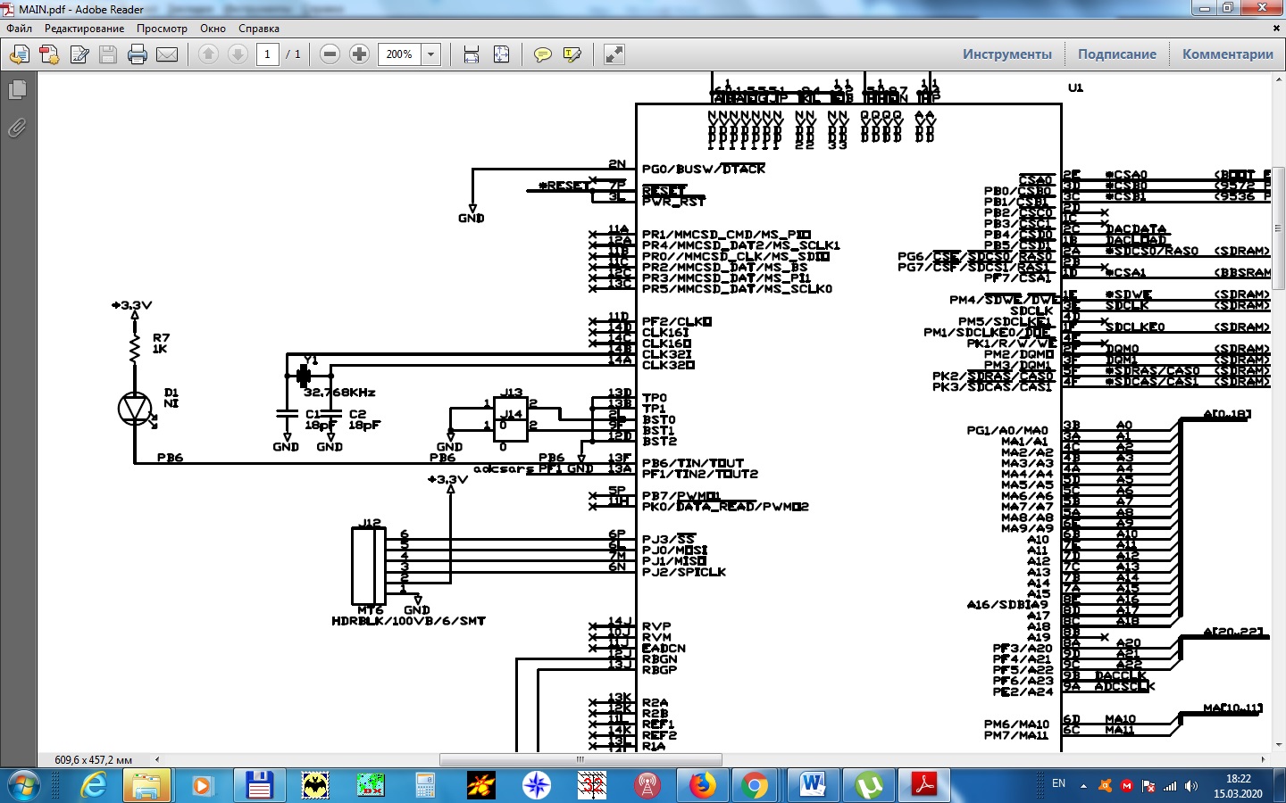

Может сначала генератор нужно включить в соответствующих регистрах?
Кварц нагружен правильной емкостью?
Вообще, часовые кварцы довольно нежные и достаточно несмытого флюса чтобы он перестал работать.

Прикладываю часть схемы устройства и фото платы..Кварц с другой стороны..Чем подключится к J12- не нашел...Немного другой проц 68ez328 один товарищь тупо заменил на новый - и все заработало..Несколько раз даташит перечитал (перевел на русский ) , везде пишут- что НЧ генерация должна быть..-выдержка из даташит----
КГМ использует два генератор в сочетании с мультипликатором / делителем цепью для получения тактовых сигналов, используемых в течение всего MC68SZ328
интегрированного процессора. Частота всех тактовых сигналов (за исключением опорного низкочастотного) индивидуально выбирается посредством управляющего
программного обеспечения
Вопрос закрыт. Проц старый, пролежал на складе лет 10. Второй просушил сутки при 120 гр.,запаял- все ок.Заработал сразу.
