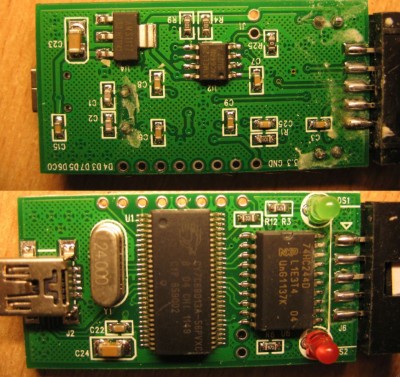

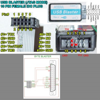

подпаялся я на плату 6 пинов VСС GND TDI TMS TCK TDO они там подписаны
уже делал и подтяжку
и байт бластер собрал
на некоторых компах китайский друг определяется как два бластера (судя по всему зависит от ревизии USB хаба) на одном компе определяется нормально
немогу вичитать прошивку в Квартусе 13

есть кнопка autodetect когда нажимаеш чип себя никак не проявляет ни в каких окнах ни тут ни в хардваре сетап вообще тишина
у меня такое подозрение что что я что-то делаю не так (с USB Бластера идёт 2,5в на плату на вот те пины к которым я подпаивался)
А питание CPLD-хи откуда идет? Не с бластера часом? Предполагаю, что так и есть, и мощности программатора просто не хватает, поскольку кроме макса напряжение уходит еще куда-то.
