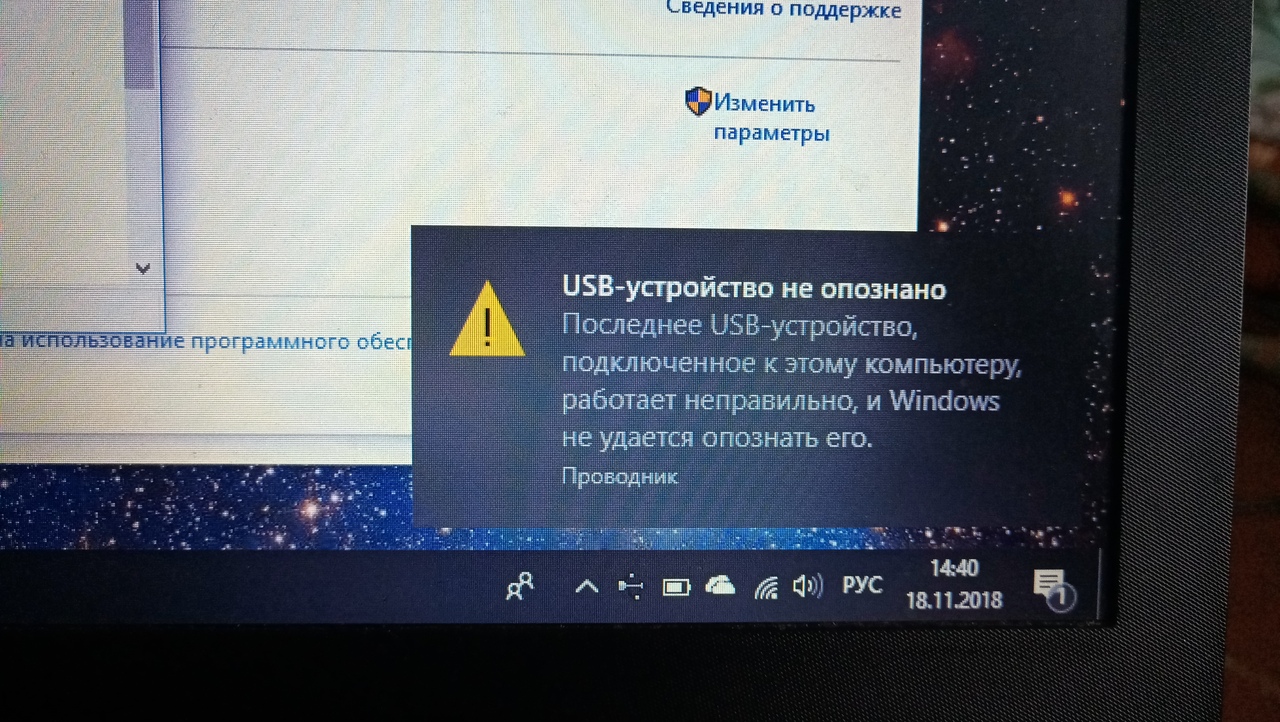

Вновь приветствую эмбед-сообщество. Захотел сделать USB-HID девайс на STM32F103C8. А конкретно нужно было сделать что-то типа клавиатуры, только с меньшим количеством кнопок. Гугл дал несколько примеров по запросу "usb клавиатура на stm32" и я выбрал из них наиболее простой вариант - готовый проект под CoIDE (под keil не стал брать потому что кряка не было). На скоряк сделал плату аля ардуино, тока на ф103 камне. Скомпилил, зашил мк, подключаю к компутеру и через 2 секунды вижу грустную надпись на мониторе "USB-устройство не опознано":

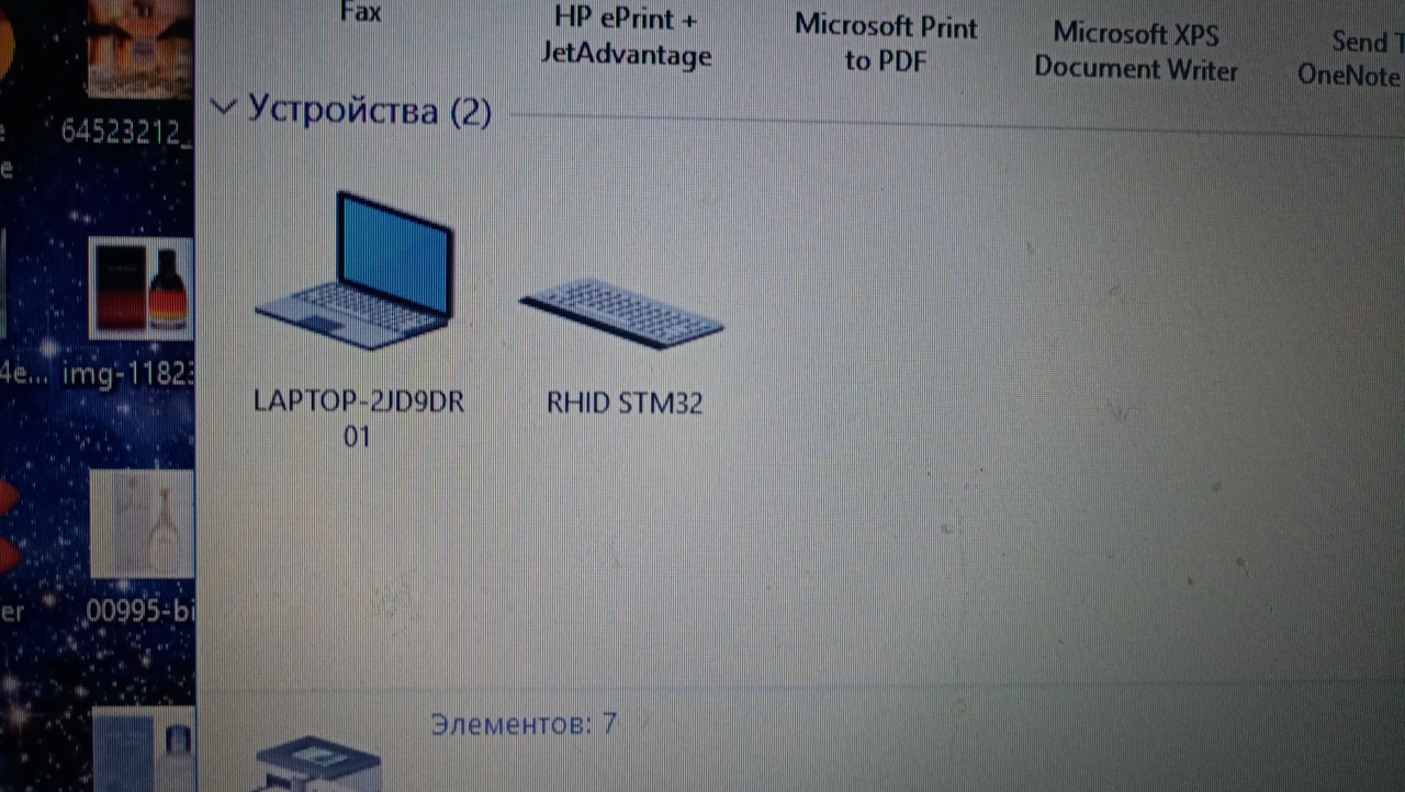

Вынул USB-шнур, повертел платку в руках, дай думаю еще раз воткну и неожиданно комп определил RHID STM32:

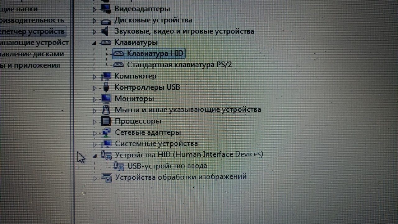

И как оказалось, новая плата ничего не изменила. Как девайс коннектился со случайной вероятностью, так и осталось. Решил проверить на других компах и обнаружил, что на вин7 платка коннектится идеально в 100% случаев. Причем определяется девайс немного по-другому:
На моем компе стоит вин10. На другом компе с вин10 проблема абсолютно аналогичная. Причем описание ошибки как бы намекает, что проблема может быть в неверном дескрипторе устройства. Но почему тогда на вин7 все работает?
