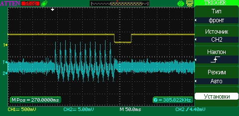

Сетодиодом поморгал, в усарт данные послал с усарта принял, теперь вот пытаюсь подключить ENC28j60 по SPI кто нибудь пробовал ? Пока не получается по скачанным примерам работать - т.к. считывается мусор. Вот не знаю как подступиться
Ну сам SPI простой как грабли... А чтоб считывалось надо соблюдать требования производителя ) Наверняка косяк где-то )
Получилось забежать к товарищу на 10 мин на осцилограф. Так вот при запуске простой программы типа НСС вниз, задержка, НСС вверх происходит следующее. смотрю на НСС и на SCK. Пока держишь кнопку ресет НСС - 1 и по SCK идут импульсы. Отпускаешь кнопку - импульсы перестают идти НСС опускается на время задержки и подымается, клок не идет ? Почему так может быть в простых граблях? Ниже картинка
- Вложения
- look
- spi_work.jpg (55.28 КБ) 46724 просмотра
все заработало - снял экран с eval board к которому тоже был выведен PA
