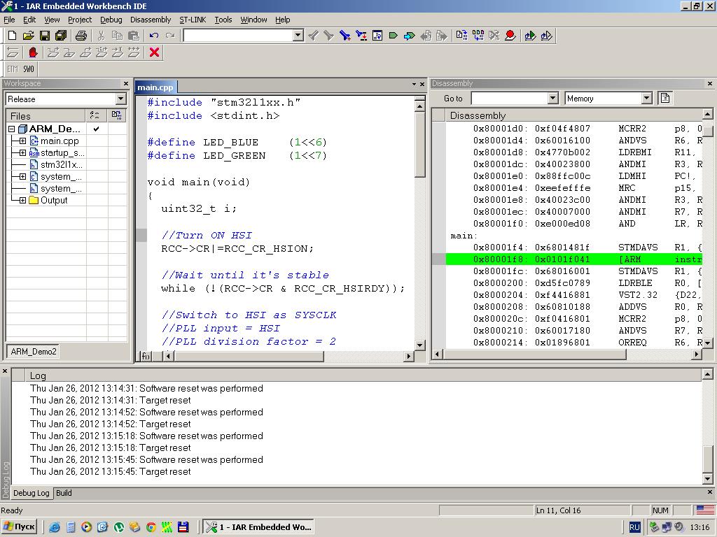

Сообщение Aneg » 26 янв 2012, 14:27
Странно конечно, но почему-то так не получается, уперто шагает только по окну с ассемблером.

Сообщение N1X » 26 янв 2012, 19:52
А попробуй-ка поставить в Tools->Options->Debugger переключатель в положение Functions with source only... Может компилеру чем-то исходник не нравится, он и шагает в окно дизассемблера...

Сообщение Aneg » 27 янв 2012, 01:34
Данную проблему удалось полностью решить только переустановкой IAR-а. Установил IAR с лекарством и теперь отладка шагает и по Си коду тоже. А вот до этого у меня стояла версия скачанная с официального сайта, имевшая ограничения на размер кода в 32Кб, как оказалось ограничения были не только на размер кода, но и на возможности отладки(((
