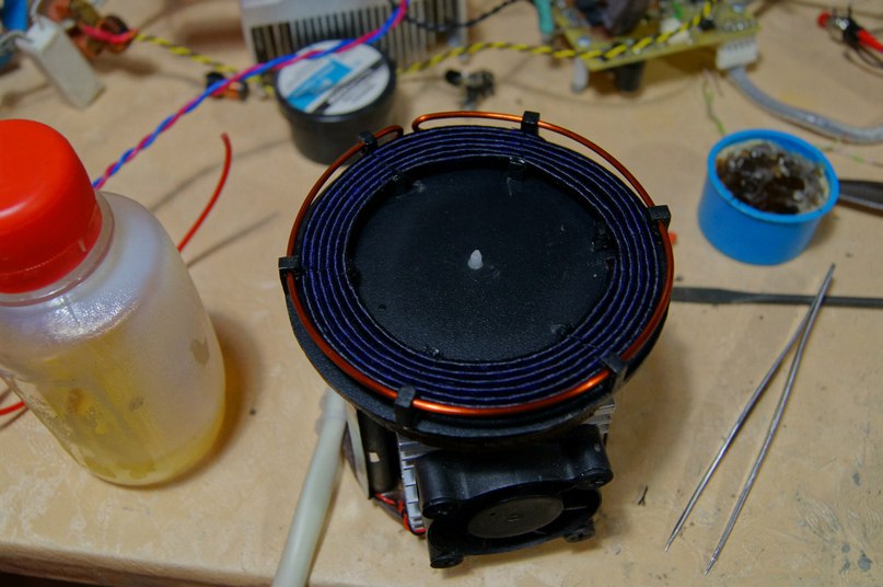

Удалось наконец достать литцендрат для первички. 240х0.07
Уложил, залил жидким акриловым лаком чтобы шелк как можно сильнее пропитался.
Результат сильно порадовал, первичка перестала кипеть, а только лишь греется до 40-50 градусов при длительной работе.
Теперь на очереди заменить капы в ММС на нечто более мощное, например, сборку керамики.

Сообщение iEugene0x7CA » 23 июл 2015, 08:59
Внешний вид- красотища, хоть сразу в музей. :)
freeman401 писал(а):Теперь на очереди заменить капы в ММС на нечто более мощное, например, сборку керамики.
Не надо керамики. :geek:
В DRSSTC нормально работают только контурные полипропилены(CBB81, К78-2, CDE942, т.д.), остальное греется и простреливает между ножками, личный опыт. ;)
