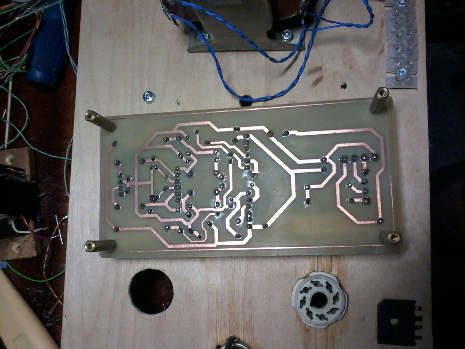

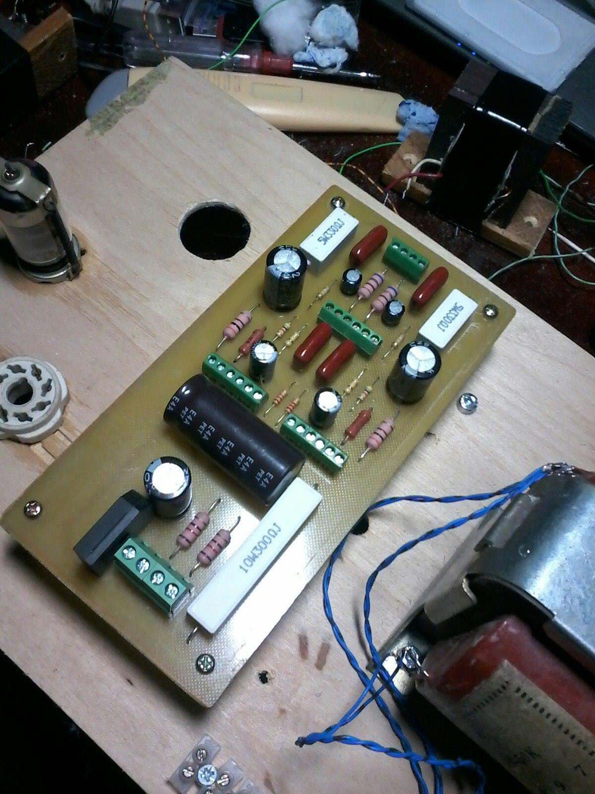

Это мой первый пост на форуме, так что прошу не судить жестоко. Еще осенью мне с друзьями хотелось замутить что-то подобное... И вот оно детище, почти в сборке ... Макет был уже собран, протестирован, играет очень круто. Кто имел дело с ламповой техникой тот знает) Мне интересно оснастить этот аппарат всякими высоко техническими примочками, чтобы он не отставал от времени. Например, управление от пульта уже есть, скоро будет и цифровой потенциометр (какраз тружусь над этим... ). Может есть у кого идеи... или другие варианты реализации ... буду рад услышать ваше мнение ;)
Схема
Схема
Вид с верху
Вид с верху
Вид снизу
Вид снизу

Касательно поделки, я не особо разбираюсь в ламповой схемотехнике, но советую переработать силовую часть усилка, сделать классическую AB топологию с мощными выходными каскадами, так как из A класса многого не выжать. В конце концов усилитель будут ещё и слушать, а не только трепетать от одной лишь идеи, что он ламповый. Он должен выдавать хотя бы ватт 30 и не выгорать при этом.
Из цифровых примочек можно присобачить аудиопроцессор, вроде TDA7313:
http://www.promelec.ru/pdf/tda7313.pdf
Фактически это управляемый микроконтроллером предусилитель, позволяющий регулировать громкость и срезать высокие/низкие частоты. Всё и сразу в одном корпусе, не нужно никаких цифровых потенциометров. ;)
Можно присобачить VU-метер на светодиодах, вроде такого:
Только не на операционниках, а на сдвиговых регистрах. ;)
Дисплей с часами, менюшкой для регулирования громкости, среза частот...
Короче говоря, обвесить это дело можно, как новогоднюю ёлку. Однако нужно ли это- судить уже автору.
По моему хороший усилитель должен просто усиливать, быть надёжным и мощным. Я бы начал с апгрейда силовой части, а после уже классическое "будем посмотреть". И да, не стоит под каждую новую фичу по новой плате клепать, пусть всё будет на скрутках, на макетках, пока конструкция не будет полностью вылизана. Это здорово сэкономит время и увеличит гибкость при настройке.

Спасибо, Женя, за интересные советы. Для себя выбрал:
1) Попробовать перейти с топологии "А" на топологию "АВ". (надеюсь при этом не пострадает качество звучания)
2) Нашел в сети аудио процессор на TDA7313 под управлением ATmega8 с LCD дисплеем и управлением от RC5 пульта, исходники и даже платы разведенные есть ... Только бери и делай, одно смущает TDA7313 стоит гривен 300.
VU-метер метр на цветадиодах не катит, ибо девайс теряет всю винтажность.
Возникли еще вопросы:
1) Я хочу впихнуть туда Bluetooth проигрыватель, чтобы человек мог подключатся с телефона и проигрывать свою музыку ... как мне это лучше сделать ?
2) Как мне лучше сделать корпус? Может нарисовать в какой-то проге и вырезать на станке ЧПУ из композита? Может кто-то даст контакты людей, что этим занимается?

eleutherius wrote:Это мой первый пост на форуме, так что прошу не судить жестоко. Еще осенью мне с друзьями хотелось замутить что-то подобное... И вот оно детище, почти в сборке ... Макет был уже собран, протестирован, играет очень круто. Кто имел дело с ламповой техникой тот знает) Мне интересно оснастить этот аппарат всякими высоко техническими примочками, чтобы он не отставал от времени. Например, управление от пульта уже есть, скоро будет и цифровой потенциометр (какраз тружусь над этим... ). Может есть у кого идеи... или другие варианты реализации ... буду рад услышать ваше мнение ;)
красиво!
Re: Первый ламповый усилок
eleutherius wrote:Возникли еще вопросы:
Если аппарат не разрабатывается для массового производства, то можно разбомбить блютузные наушники и впаять платку в проект. Это самый простой вариант. :mrgreen:
Касательно корпуса, контор, этим занимающихся просто масса и цены, как оказалось, вполне привлекательны. Ищутся по тегам "резка лазером киев". ;)
Но ИМХО, если свистопеределки делать- предпоследнее дело, то корпус- самое последнее. Когда будет AB топология и все те дополнительные мигалки-пищалки-крякалки будут полностью вылизаны.
eleutherius wrote:VU-метер метр на цветадиодах не катит, ибо девайс теряет всю винтажность.
Можно сделать на винтажных светодиодах. :)
Шучу, хотя и такие есть. Можно на неонках, управление с МК через К155ИД1:
Но это опять же, потом.
