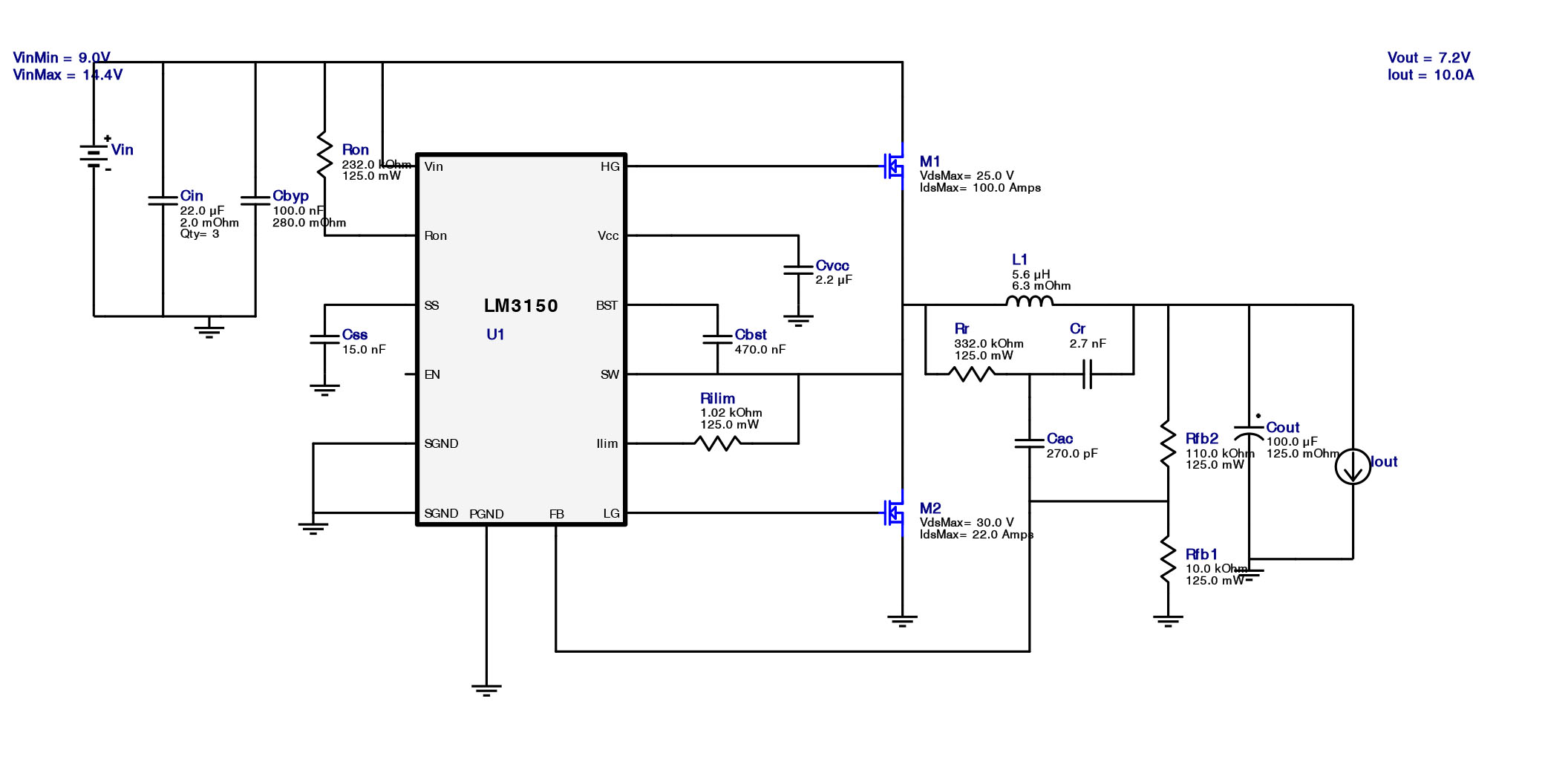

Краткое описание преобразователя:
  • Стабилизатор на базе LM3150
  • Vin(max)=14.4 V
  • Vin(min)=9.0 V
  • Vout=7.2 V
  • Iout = 10 A (max)
  • f=280kHz
  • По рекомендации производителя TI предлагается использовать дроссель Coilcraft XAL1010-562MEB, L= 5.6 µH, DCR= 6.3 mOhm
Найти в продаже такие дроссели сложно. В отечественной практике, похоже, широко распространен метод, когда дроссели собираются вручную на ферритах Epcos - бюджетно и легкодоступно.
Прочитал уже кучу статей, посмотрел несколько программ, изучил книгу Семенов Б.Ю. "Силовая электроника: от простого к сложному" (С) 2015, но понял, что начинаю запутываться в этом многообразии информации.
В связи с этим прошу наставить меня на путь истинный.
Сейчас у меня три вопроса:
  • Какой конструкции дроссель выбрать: хотелось бы тор, но витков под такую индуктивность совсем мало, похоже тор по всей окружности не заполнить? Еще удобно использовать бы сердечник RM8 от Epcos.
  • Как правильно посчитать сечение провода для Ipeak, учитывать ли скин-эффект, если да, то опять же как выяснить как это уменьшает сечение провода и увеличивает количество жил?
  • По какой формуле, применительно к моей задаче, лучше всего рассчитывать количество витков для требуемой индуктивности

Чтобы использовать тор для этой схемы, нужен специальный материал с низкой проницаемостью. Поэтому, лучше использовать Ш образный сердечник с зазором.

Скачайте книгу "Транзисторная преобразовательная техника." Мелешин. В. Страница 76. Там есть пошаговый пример расчета подобного дросселя (Стр. 82).
- Тор должен быть из МО-пермаллоя (MPP) или порошкового железа (Iron powder cores ). Есть другие материалы, но эти легче найти (по крайней мере, в нашей сельской местности). Подробнее о материалах.
- Сечение провода зависит от того насколько сильно вы хотите нагреть дроссель. Тольще провод - меньше активное сопротивление- меньше сопротивление - меньше нагрев (смотрите книгу Мелешина про плотность тока, стр. 78, коэф. Kj, табл. 4.1). На такой частоте скин-эффект надо учитывать. Формула есть в книге Семенова.
- Формула в книге Мелешина, стр. 81, пункт 11.

И еще, вряд ли удастся намотать дроссель с активным сопротивлением 6,3 миллиома, поэтому для своего дросселя, скорее всего, придется пересчитать цепочку Rr и Cr? или убрать её вообще нафиг :-)
