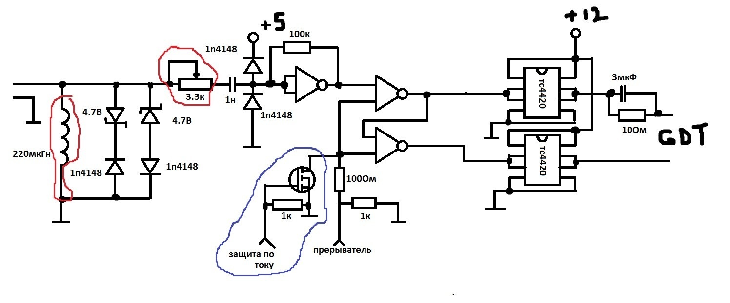

Схема самой ССки вот:
Хоть и в паинте нарисовано но все вроде понятно)
На обведенное можно не обращать внимания
Вот так вся эта беда выглядит

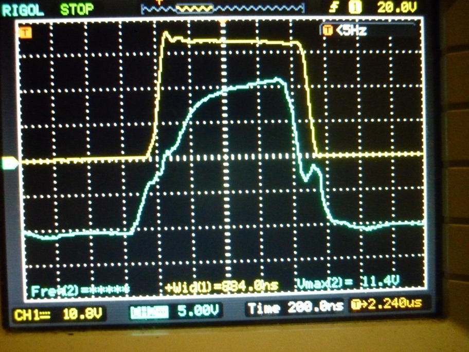

Захотел я больше разряда получить, начал изучать форумы по ССкам, и тыкать в силовую осциллографом. И в общем
"натыкал"
На затворе как я считаю сигнал терпимый, эффект Миллера не очень значительный, здесь я решил ничего не менять вначале. Желтый затвор.
Предиктором более менее переключения в ноле добился. Силовая заметно меньше стала греться. Но то ли появился, то ли был такой звон при открытии ключа, но в общем вот. Эти колебания по частоте если округлить 29МГц (хоть резонатор цепляй и факельник делай). Начал искать как от них избавиться и откуда они берутся. Узнал, что они происходят в момент закртия другого ключа (а первый еще не открылся, получается в дедтайм как бы) и образуют LC контур состоящий из индуктивности первичной обмотки и проводов до силовой, межвитковой емкости и емкость между сток-истоком фета. И как бы если их подавить, то ключам становится легче переключаться, а это очень даже хорошо.
Избавится от них довольно легко, в интернете есть методика расчета снабберных цепей, в общем не сложными вычислениями я получил следующее:
Паразитная емкость сток исток согласно даташиту 1220пФ, но т.к. это китайские феты+ межветковые емкость в общем я округлил до 1.5нФ.
Индуктивность первички получилась (с вычислениями по осциллограмме) 0.0000000206864 Гн
Частота этого LC контура (по вычислениям) 28571428.571429 Гц
Подставив в формулу для расчета я получил номинал резистора 4Ом, номинал конденсатора 26нФ.
И незамедлительно все это дело собрал и припаял к фетам.
Сигнал конечно улучшился, однозначно, но вот проблема, левый фронт слишком покатый (после того как даже в RD цепь поставил 3Ом) 280нс, это по моему слишком много для ССки на такой частоте (600 с копейками кГц). Правы фронт также немного больше стал (это я думаю не смертельно). Белое это сигнал который сохранил на экране до снабберов и желтое после того как припаял снабберы.
Теперь я даже не знаю что лучше, такой звон и вертикальный фронт или без звона но заваленный фронт... Что скажите? И основной вопрос все-таки остается как поднять ток в первичке?)
"натыкал"
П.С. как мог сжимал картинки и осциллограммы, сори за качество...
Результат, конечно, зачетный! Лучше пологий фронт. С ним меньше проблем обычно возникает. Ток поднять просто - либо уменьшить витки, либо увеличить напряжение, либо увеличить связь первички и вторички.

И настраивал я ее относительно не долго, щупы на ТТ и на сток-исток, добился софтсвитча готово.
"Снабберы нафиг не нужны, их наличие обычно считается костылём"
Вот тут бы сейчас поспорил бы. С расчетными снабберами включил от сети, разряд сильно "усосался", а снабберы начали в прямом смысле гореть. Немного увеличил сопротивление до 9Ом и емкость убавил до 1.5нан.
Результат очень порадовал. (Хоть BSVi и сказал что фронт лучше пологий, мне кажется вертикальный лучше все-таки) Фронт стал 5нс, звон есть, но он совсем небольшой. Да и спад по прямее стал. А на затворе вовсе пропал Миллер. Про нагрев силовой пока не скажу, включал не более 10сек.
Прикрепляю осциллограмму. Желтое - сток исток, синее - затвор исток.

Отличные новости. Силовая совершенно не греется даже в режиме близком к CW (ширина импульсов прерывателя около 70% от всего период, частота прерывания 700Гц). В нормальном CW запускал но совсем не на долго- выходные TC4420 не вывозят совсем такой режим.
Разряд конечно не увеличился от снабберов, зато ничего не греется, прям идеальный полумост.

В свою катушку еще добавил защиту по току, срабатывает, когда сильно близко руку/заземленный металлический предмет поднести к терминалу. Происходит отключение на пару секунд. В планах защиту от перегрева поставить.
