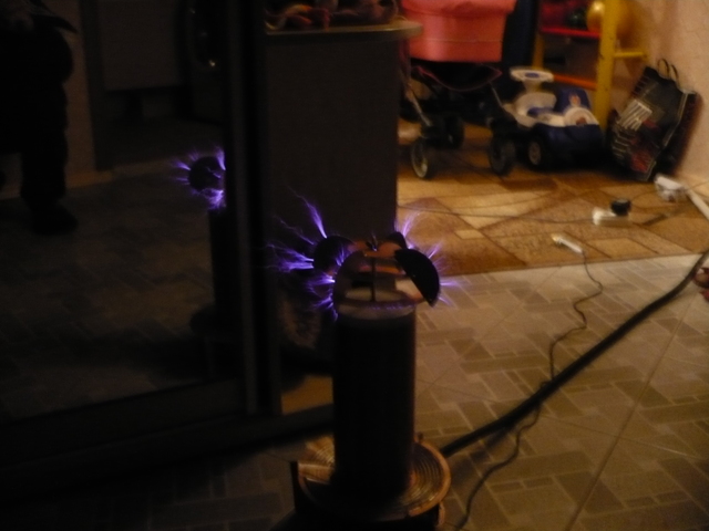

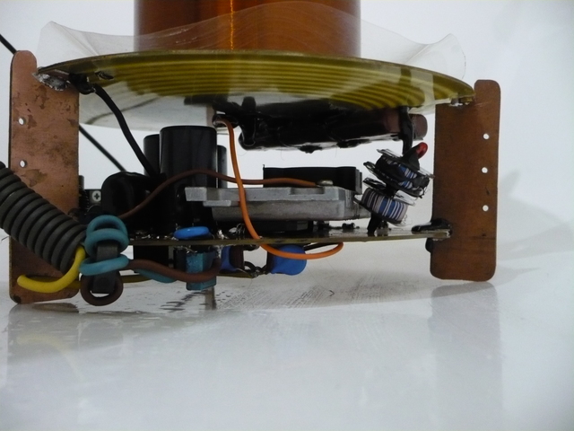

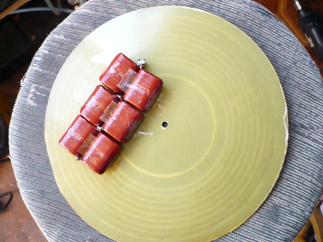

чото как-то начал срздание тесел не пропорционально,но видать баранья натура начинать с самого тяжелого.пришло время и манюню смастырить.представляю вашему вниманию двух недельный вояж моих нейронно синаптических связей-дендрита им в дышло-кукда вошло-туды и вышло))))))))))))))))))))))))))))))))))))))))))

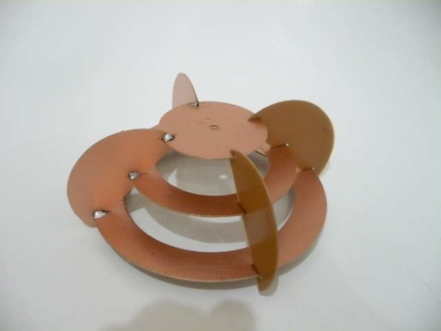

тор

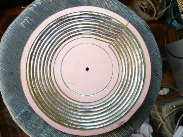

первичка

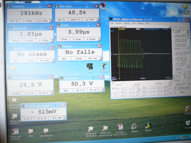

частота первички

BSVi писал(а):Одни я не понял ничего из того, что ты написал?
Так понимаю, что автор озону дыхнул перед написанием. :mrgreen:
Насчёт конструкции, конечно с виду аццкий сотона, но уже могу сразу сказать, что лишний текстолит стоило вытравить.
Зазоры наверное 0.2 мм, любая соринка упадёт и коротнёт что-нибудь, особенно касается силовухи.
Так же тороид какой-то, доверия не вызывающий. Я бы пружину намотал или стандартный, из гофры сделал. ;)
вскрыто лаком и сверху принт пленка (ее невидно)зазоры по2.5мм,дорожка 6мм.все это заказ который должен был влезть в 2800грн.,поэтому король то голый

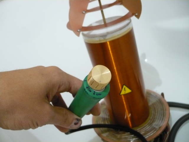

кстати с вероятностью в 99% ,что при не правильном регулировке(быстрая скорость вращения сопротивления или близко поднесет регулятор к катухе)она у него бабахнет,в чем онт был предупрежден и что гарантии на нее никаких и что ремонт стоить будет 500грн.(скупой платит всегда!)))))))

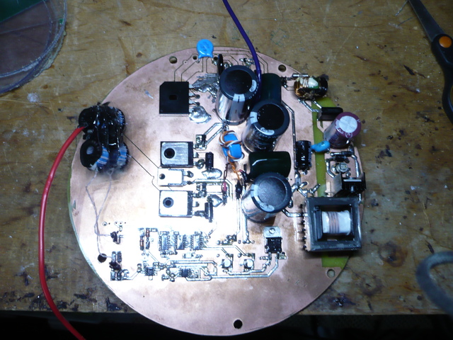

Хоть намекни, что там за Тесла такая. :geek: полный мост на STGB10NB37LZ блок питания на top221p частота примерно 350-400кгц
