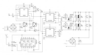

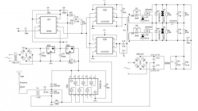

Собственно сама схема теслы с предполагаемой рабочей частотой 180 кГц.Единственное только супрессоры на затворах туда-обратно стоят по факту в отличии от схемы.

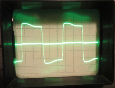

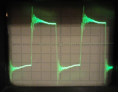

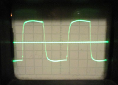

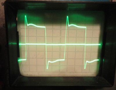

Вот входной сигнал с драйвера на первой обмотке (развёртка 10мкс, 1В/дел):

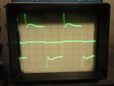

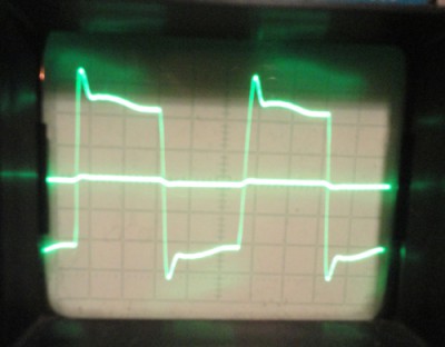

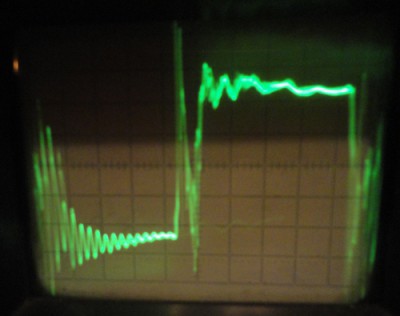

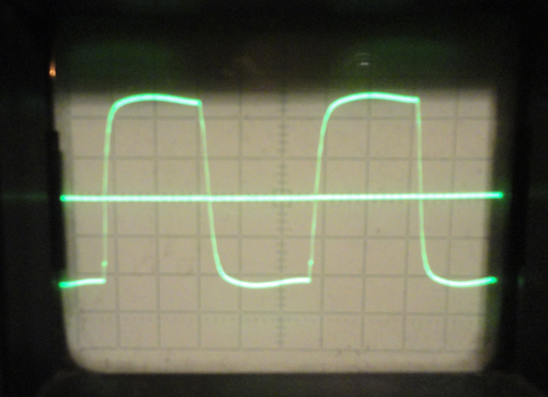

Ну и соответственно сигналы на затворах:

Ух, что-то я уже только со схемы в афиге.
Почему прерыватель на 555 подключен к входу UCC'шек, а обратная связь на вход прерывания?
Антеннку сжечь в топке и намотать токовый трансик, обязательно.
После по осциллу. Я что-то очень сомневаюсь, что эти дрова нормально потянут фронта на затворе, для этого как минимум 10X щуп нужен.
После сигнал, если посчитать по клеточкам, то получается примерно 16 кГц, что для подобного GDT ну точно не катит.
В общем, не хочу обижать, но конструкцию переделывать нуно. Такой она не взлетит, даже с пинка.
а мне кажется взлетит)))))))0)0))
либо гдт говно, либо не хватает резисторов до и после гдт
входы enable и in перепутаны

Стоит попробовать поставить резистор ом в пять-десять в первичке вместо 1uf. На вторичке супрессоры двунаправленные?
Простите, там ошибка в схеме
Там 180 кГц частота на осцилле.
А токи нормальные будут в цепи?
Я просто хочу понять причину такого шума на гдт. С чем это связано ?
Если развертка 10мкс, то получается на картинке примерно шесть клеточек. 6*10=60мкс период, f=1/T, стало быть 1/60*10^-6 = 16666 Hz (16КГц) как и написал Евгений.
Если верить, что там 180КГц, то развертка скорее всего 1мкс, а не 10мкс.
Люди просто хотят помочь, и недостоверность информации повлечет неверные рассуждения.
По делу: убрать емкость на 100нф из GDT, установить в параллель пару по 1мкф и резистор на 10 Ом то же параллельно конденсаторам.
Цепь антенны обвязать, установить резистор на 1К последовательно и конденсатор на 100пф в параллель, все элементы перед входом на логику. Резистор ограничит ток, кондер исключит появление ВЧ гармоник.
На счет 5нф в цепи антенны, маловато такой емкости, поставь лучше 100нф, для 5 нф там порядка 180Ом сопротивления для 180КГц.
Согласно схеме, в питании драйвера слишком маленькая емкость (470nf !!!), туда бы 470uf и в параллель 100n.
я тут имел в виду что на всё поле приходиться 10 мкс, а не на деление, ну тоесть клеточка = 1 мкс, извиняюсь за неуточнение.

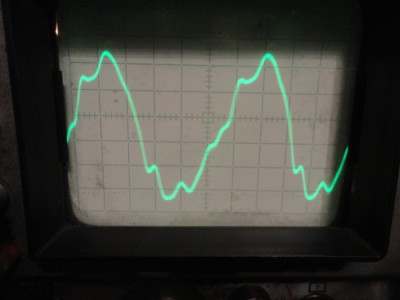

Хочу внести небольшую ясность , попробовал подать на обратку ровный сигнал от генератора 200 кГц, и при этом ГДТ работает хорошо , то есть всё свелось к налаживанию ОС.

Tony, на 15см вмещается не 700, а 750 витков, соотв.резонанс где то 360 кГц
у вас тесла запускается на какой то гармонике, не своей.
нужно юзать нормальную обратную связь по низу вторички.

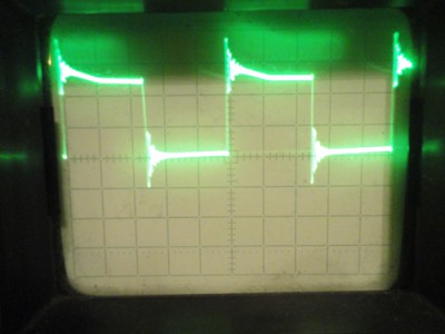

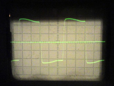

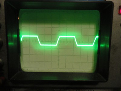

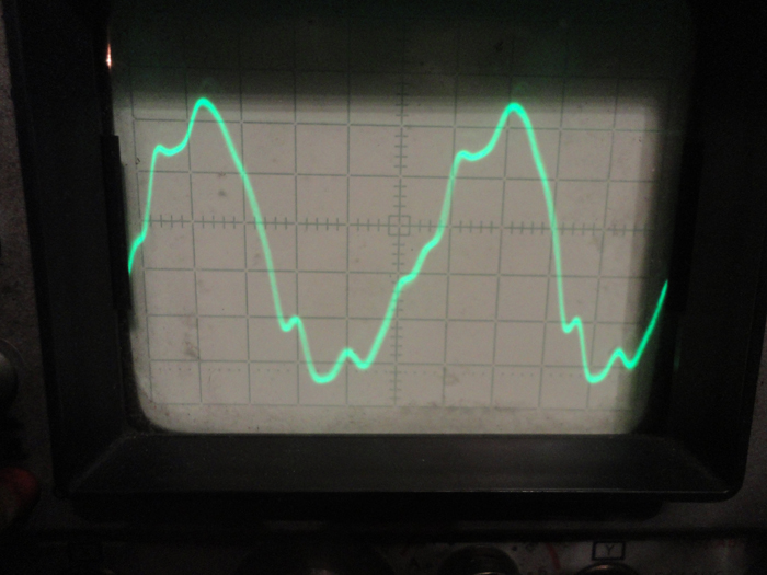

Вот входной сигнал с генератора:

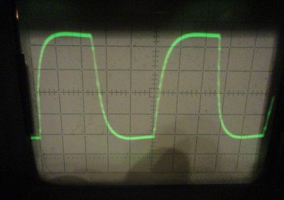

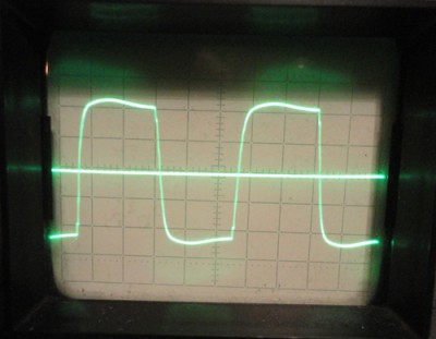

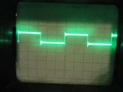

выход сигнала из 74HC14:

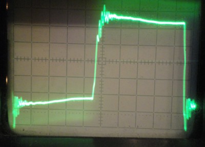

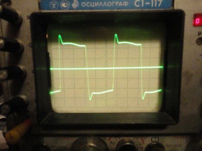

Первичка ГДТ на холостом ходу:
Главным образом в этом исследовании хотел проверить влияние нагрузки , количества витков ГДТ и сопротивления на затворах. Ну вместо затворов я вешал 20нФ и 10нФ на каждое плечо. Пробовал на 4 витках с постепенным повышением сопротивления до 10 Ом.

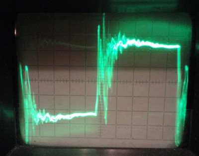

Результаты при 4-х витках:
10 нан 0 Ом:
10 нан 1 Ом:
10 нан 5,1 Ом:
10 нан 10 Ом:
20 нан 0 Ом:
20 нан 1 Ом:
20 нан 5,1 Ом:
Исходя из всего этого я так понимаю 5,1 Ом на затворе -оптимальное сопротивление. Единственное мне не очень нравится звон при переключении микросхем. Хотя под нагрузкой он исчезает, остаётся только на выходе 74hc14 но он довольно мал , я думаю ничего страшного.
10 нан 0 Ом:
10 нан 1 Ом:
10 нан 5,1 Ом:
10 нан 10 Ом:
20 нан 0 Ом:
20 нан 1 Ом:
20 нан 5,1 Ом:

У вас входной компаратор (первый элемент НЕ в IC2) работает с большим перекосом -нужно добавить еще один резистор такого же номинала как R9 с 1й ножки на 14ю, чтобы на входе было пол питания. Или другой вариант (работает всегда, но у меня бывало запускалось не на той частоте которой нужно) отпаять R9 и подключить его между 1м и 2м выводами.

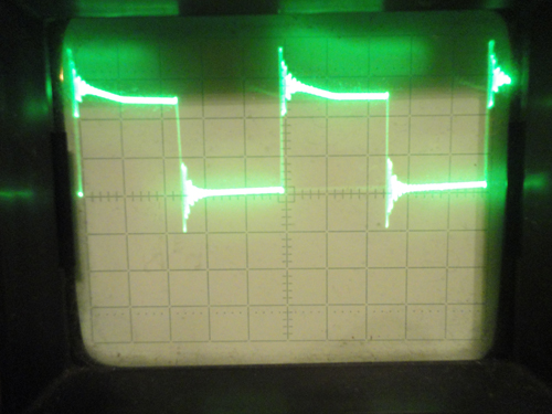

Действительно эф. Миллера оказывает существенное влияние. Снял напряжение на затворах с ЛАТРом. Иесли при 12 В ещё более менее в норме , то свыше 50 В уже сильный провал.
при 12 В.
при 24 В
при 100В
при 150В
Как я понимаю в моём случае транзистор успевает закрываться после прострела. Остаётся вопрос как с этим бороться ?

Попробуйте увеличить резисторы в затворах. И кстати что при этом на выходе драйвера? Он тянет?
Что я сделал. Убедился что на стоке при этом нет выбросов, а значит не происходит (реальное) запирание ключа. Убедился, и забил на это
