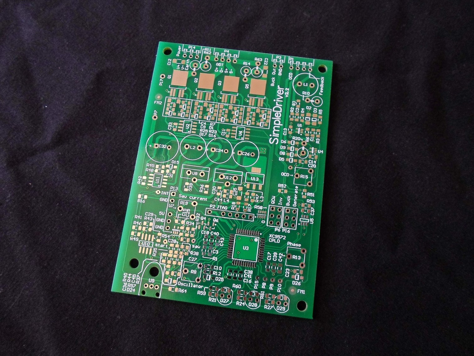

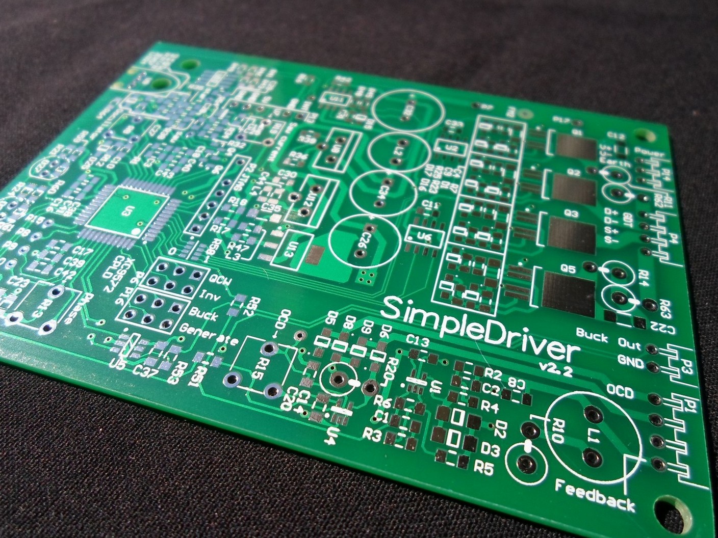

Заказывалось 10 штучек, китайцы прислали 12, за что им конечно зачёт.
Кстати, хотя многими это считается шарой и проявлением истинной китайской доброты( :mrgreen: ) — на деле доп. платки входят в стоимость заказа.
Ширина заказывавшейся — 72 мм, заказывалось 10 плат в формате 10x10 см, и так как производятся они одной панелью(1000 мм) — по ширине умещается 13.8 платок.
Фотосессия, куда же без неё. :geek:
 Тыц, спойлерчик:
Из нареканий могу упомянуть только шелкографию, причем с ней получился интересный момент: качество верхней стороны без мелких деталей получилось хуже, чем нижней с мелким текстом.
Видимо, если детали крупные — платку прогоняют через простой процесс, который выглядит так себе, имеет смещение и т.д.
Если есть хотя бы строка мелким текстом — плату прогонят через сложный процесс, с идеально выглядящей шелкографией и точным совмещением.
После шуточного вопроса, мол "может стоило добавить смайлик мелким текстом на верхнем слое?" Кевин ответил, что действительно, если детализация текста 0.15 мм — сделают красиво. :)

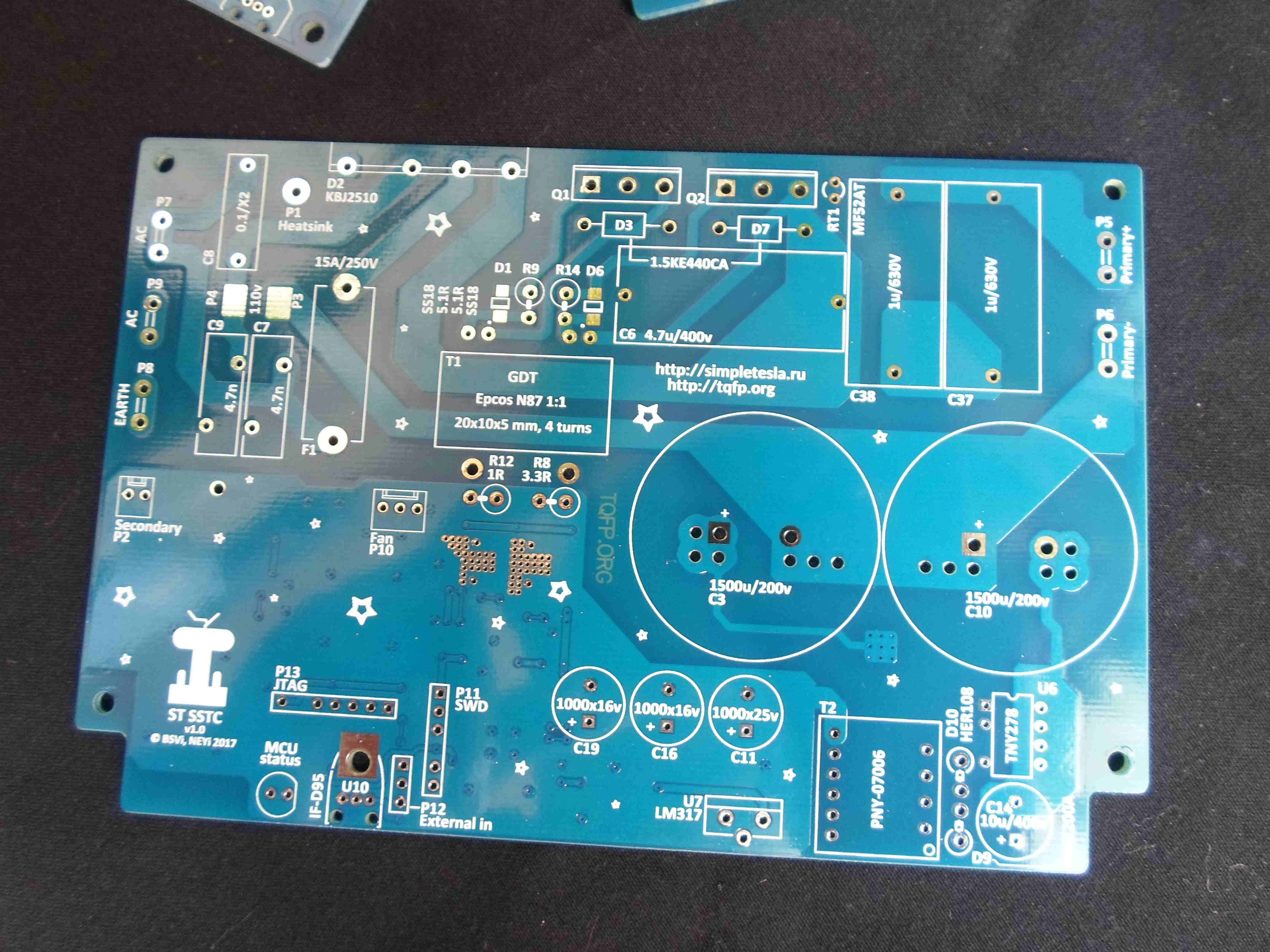

Сделал еще заказик, производство заняло 5 дней и 4 дня доставка через DHL.
Обошлось в $120, где $30 за 11X SD v2.3, $40 за 12X ST SSTC v1.0, $20 за 2X синюю маску, и $30 доставка из Китая.
Естественно, фотосессия. :)
 Сверху были фоточки для завлекухи, общие под спойлером:

/offtopic
А Earth имеет какое-то отношение к Колорадо-Спрингс?
