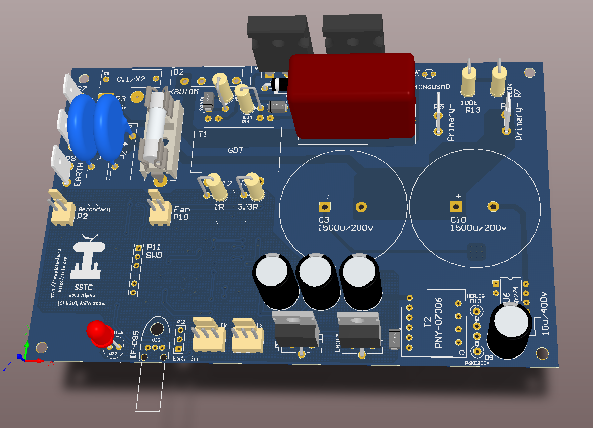

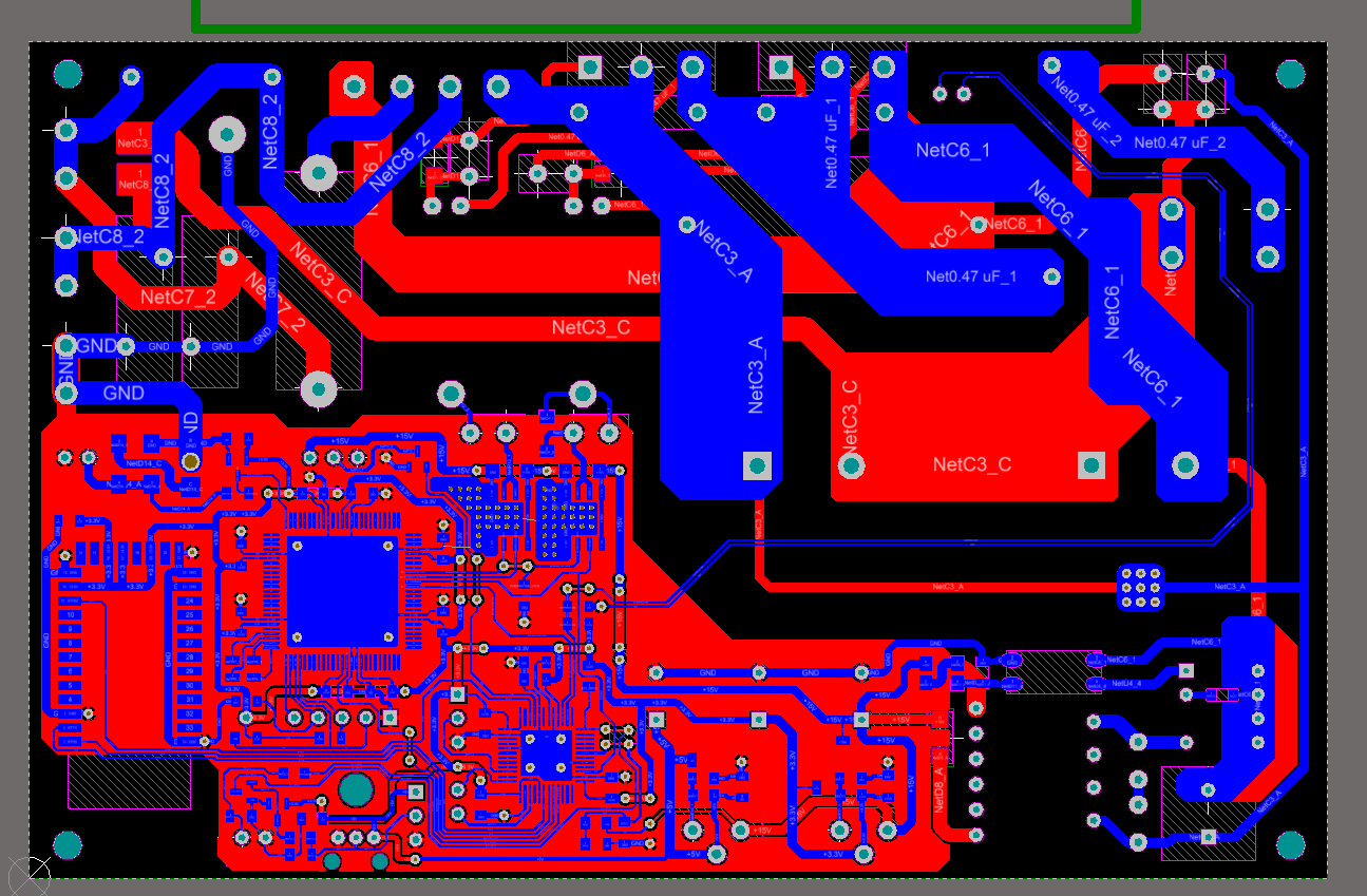

Собственно электроника:

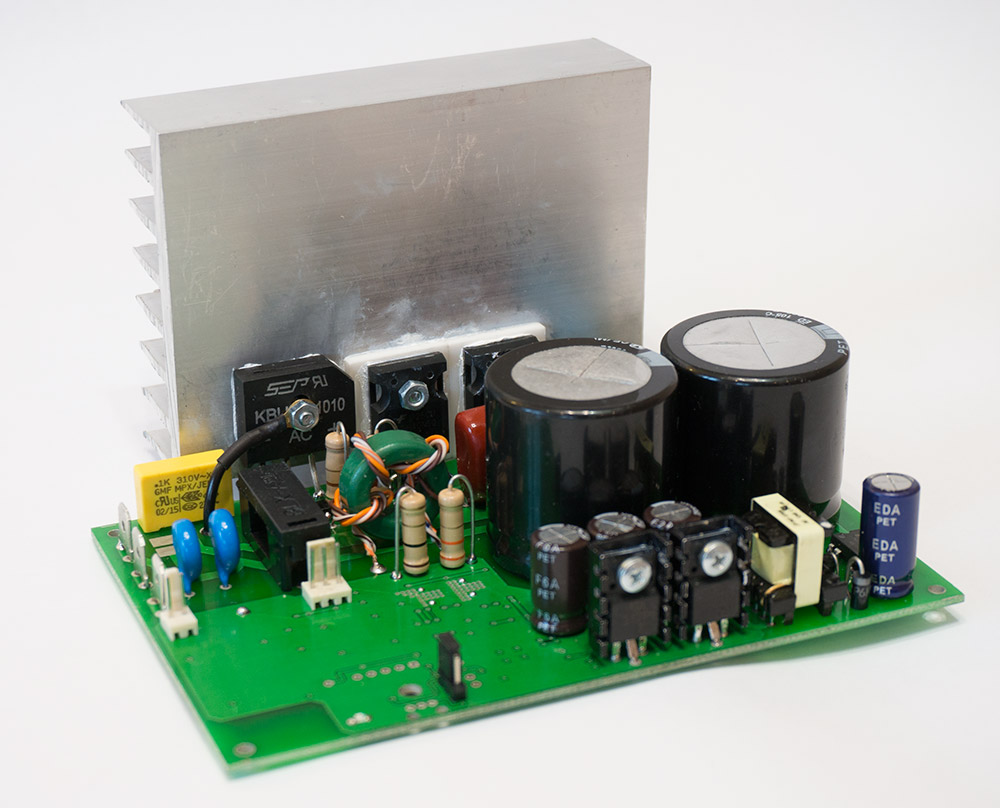

Размер платки 140x90 мм, пришлось несколько раз ужаться за все доступные пределы, по этому получилась она весьма компактной. :)

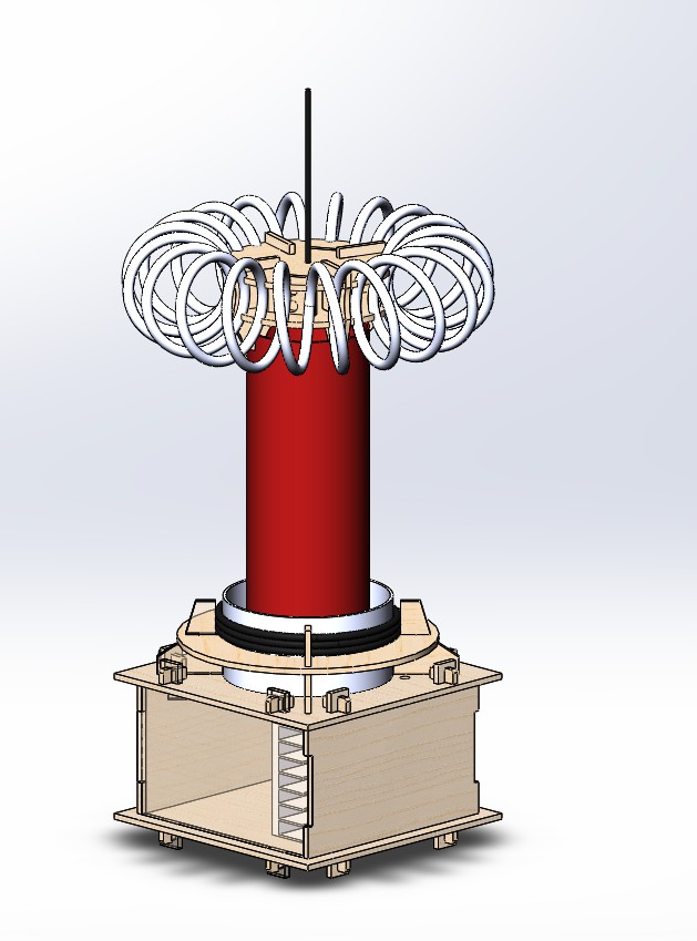

Корпусчик:
Тестовая версия выглядит вот так. Было бы неплохо уменьшить высоту корпуса, упирающуюся на данный момент в 80 мм вентилятор. Как отладим электронику — попробуем и другие конфигурации.

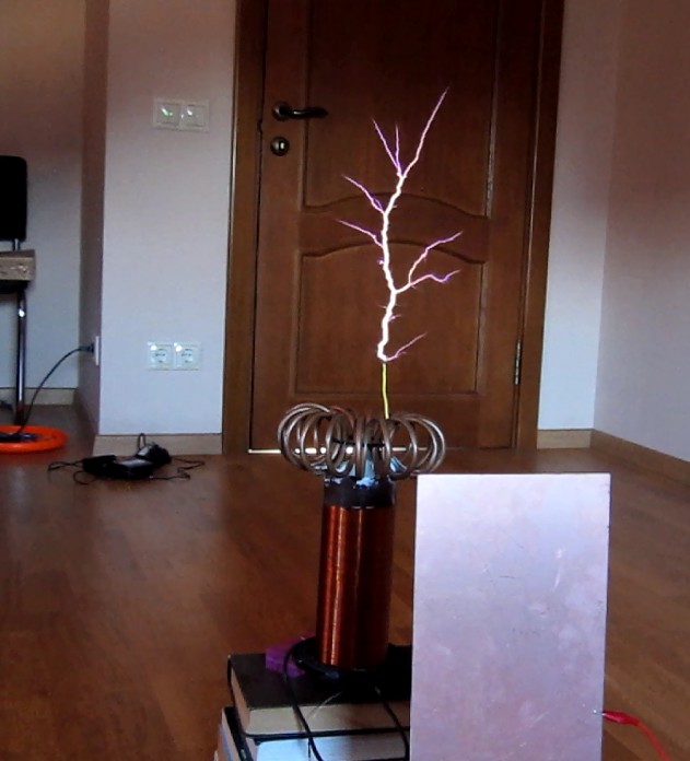

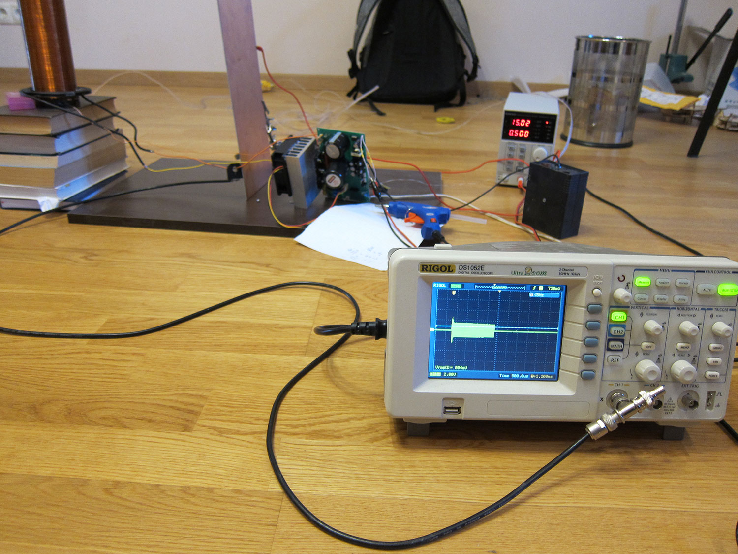

Итак, у нас новый запуск :) Затишье было связанно с тем, что все глючило и категорически отказывалось работать так, как нам хотелось. Конечно, просто разряды оно выдавало, но при ловле разрядов в землю, ПЛИС, из-за наводок, пропускала импульсы генератора и выдавала что попало. Сейчас проблему мы побороли и все работает, вроде-бы, хорошо. Сейчас этот сетап равномерно распределен по комнате:
И выдает вот такие стримера (и это при токе транзисторов в 40А из 60 возможных):
Естественно, не обошлось и без естествоиспытателей:
Вот так выглядит сигнал при ударе в землю на полном питании. Шум - это наводки на осциллограф, если замкнуть щуп, наводки остаются и никуда особо от них не денешься.
Сигнал на затворах мы вытянули практически до идеала:

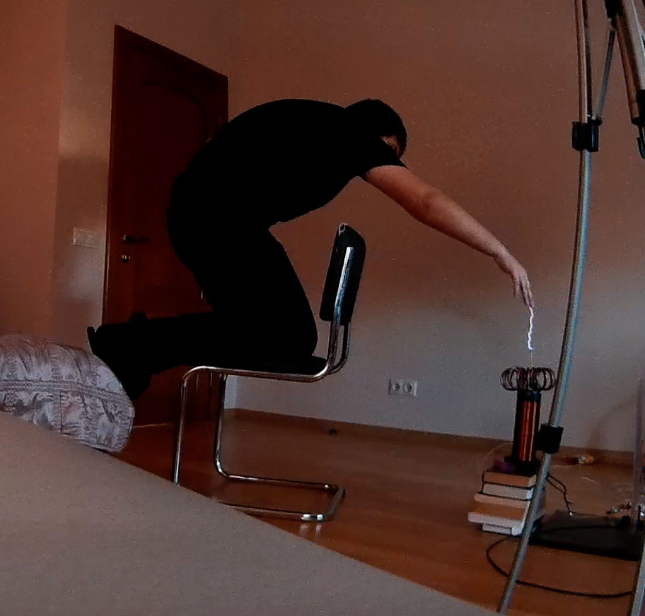

Если кому интересно, зачем стоять на стуле при ловле — не редко бывают случаи, когда прошивает с руки на заземленную арматуру в железобетонном полу.
В таком случае из ноги вылетает разряд, плюс током фигачит ощутимей, ибо цепь теперь замкнута.
Если не хотите стать человеком-проводником — становитесь на возвышение, резиновый коврик тут не поможет, его тоже прошьет. :geek:

Был у меня случай с ловлей стримеров ))) Дело было летом и тесла работала на природе, стояла на стуле который в свою очередь стоял на траве. один из зрителей решил поймать стример а обут он был в шлепки с тонкой подошвой, так у него как раз из пальцев ног молнии на землю пошли. Обычный кусок ковролина на траве решил все проблемы. ХЗ может это так пришлось, хотя сам я сомневался в возможностях ковролина )))
Такой вопрос - как по ощущениям ловля стримера на данной схемотехнике? Токовая составляющая присутствует или кроме запаха жаренного ничего больше не чувствуется?

По поводу экранировки платы. По моим наблюдениям если плата располагается достаточно ниже вторички то в принципе в экране мож и нет смысла. На практике проверяя наличие поля обычной неонкой на расстоянии ниже 1 см под вторичкой поле как таковое уже отстутствет. Мож вам это пригодится при рисовании корпуса для теслы. Я к примеру делаю корпус высотой 10см. И как правило проблем с наводками не наблюдаю, по крайней мере цифровая ФАПЧ реализованная на XC9572XL работала исправно.
Думал, Евгений отпишется, но не отписался. Я сам боюсь ловить стримера в руку, поэтому натурными экспериментами занимается он. По его отзывам электро составляющая чувствуется, но не такая злая как в DRSSTC. Кроме того, раз уж там стоят такие вычислительные мощности, планируется сделать опцию защиты от прикосновения - если кто-то ловит стриммер в руку, тесла отключается, или ограничивает количество прокачеваемой энергии.
Одно дело - помехи при работе катушки. Их, действительно, очень мало и ниже низа вторички практически нет. Другое дело - помехи при ловле стримера на землю. Там получаются очень мощные наносекундные помехи, которые наводятся на все подряд и тут уже приходится попотеть.

SeregaFox wrote:Такой вопрос - как по ощущениям ловля стримера на данной схемотехнике? Токовая составляющая присутствует или кроме запаха жаренного ничего больше не чувствуется?
Ощущения зависят от PW(ширины импульса) и BPS(ударов в секунду). Чем короче импульсы и чем чаще они повторяются — тем ядрёней фигачит. :geek:
Распишу несколько сценарниев, дабы народ представлял ощущения при ловле, от самого неприятного стримера к практически безболезненному:
1. Самый аццкий — словить 300 BPS 120 uS, протянув палец к тороиду мощной, работающей DRSSTC, стоя при этом на полу рядом или под таковой.
Ощущения — как будто сам Тор спустился с небес и зарядил молотом по руке, очень не советую. :)
2. Тот же сценарий(DRSSTC, 300 BPS 120 uS), но исключающий два момента:
Первый — ловля с тора работающей катухи. Так как геометрия его не подразумевает острых углов, а кончик терминала не только остр, а еще разогрет и имеет вокруг ионизированный воздух — катуха не ударит в палец, пока тот не поднесен на экстремальные расстояния, вроде 10-ти сантиметров при полуметровом и более стримере. Естественно, когда на руку пробьет — та окажется в "центре урагана". :)
Ловить всегда стоит самый кончик разряда, где вся энергия уже рассеилась. Второй момент уже упоминался — стоит стоять на возвышении, дабы исключить замыкание контура.
Если придерживаться этих двух хитростей — можно ловить стримеры от крупных DRSSTC. По ощущениям — не очень приятно, как словить искру с пьезоэлемента от зажигалок, но уже терпимо.
3. Покалывание и щекотание — ловля прерывающейся SSTC, как на фотографии выше. Основное её отличие — граздо большая ширина импульса и меньший BPS. По ощущениям — неожиданно при первом ударе, но после без проблем тыкаешь рукой в стример, так как ощущения уже знакомы и вполне сносны. Снова же, ловить лучше кончик разряда, где почти вся энергия уже рассеилась. Сунуть руку вглубь можно, но там её начинает обжигать.
4. Безболезненный стример. Самым благоприятным вариантом является CW — при его ловле чувствуется лишь тепло и аромат печёного мяса. :)
Так же — неплохо работают приближенные к CW режимы — например прерывание 5 BPS при 50% заполнении.
Вглубь CW стримера руку не сунешь — начинает обжигать, оставляя корочку на поверхности.

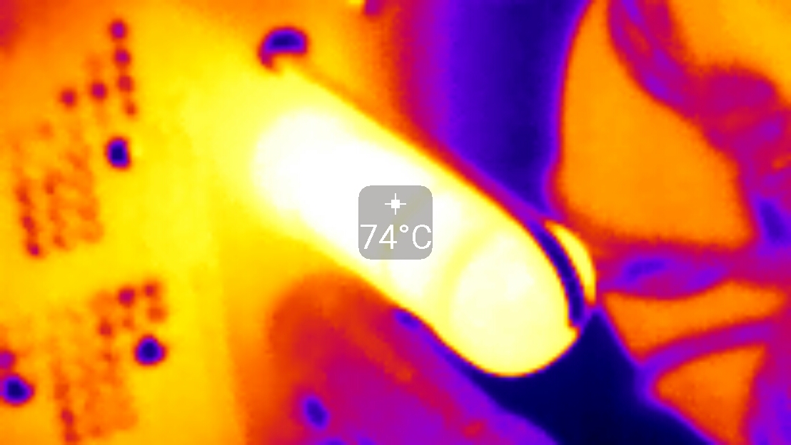

Сегодня еще немного поработали над температурными режимами. Прокладки заменили на керамические. У них теплопроводность в 3 раза больше, и это реально помогло. Транзисторы начали охлаждаться значительно лучше.
Единственный недостаток - цена.
Евгений соорудил термодатчик под винт. С ним получилось довольно точно отслеживать температуру кристалла. Термозащита, начала работает адекватно. На самом деле, нам даже пришлось повысить скважность теслы до 1/3, чтобы заставить эту самую термозащиту сработать.
Пока все идет хорошо. В таком режиме как на видео, температура не отличима от окружающей.

BSVi wrote:Термозащита, начала работает адекватно. На самом деле, нам даже пришлось повысить скважность теслы до 1/3, чтобы заставить эту самую термозащиту сработать.
Да, сегодня были весьма удачные тесты, при скважности 1/5 прождали более пяти минут, после чего сами вырубили трещалку. :)
Похоже, что на определенном моменте температура зависает(в нашем случае 47°C) и катушка начинает работать бесконечно.
При заполнении 1/3 срабатывание защиты заняло около 4-х минут, но это при трешхолде в 50°C — по идее его и до 70-ти можно разогнать без проблем.

Qic wrote:Когда активно занимался SSTC обловился руками, в частности правой рукой. И заработал себе что-то вроде помеси артрита и нервного тика на эту руку. Особенно болело плечо внутри. Ловит перестал, прошло через пол года. Когда собирал SimpleTesla не удержался и поймал. Рука напомнила о себе сразу. Возможно индивидуально, возможно нет. Советую ловить меньше или в заземленный предмет.
Извиняюсь за флуд но тоже столкнулся с такой проблемой, теперь стараюсь не ловить стримеры руками :)
Re: SimpleTesla SSTC
Я вообще стараюсь в стример не лезть и не ловить его руками.

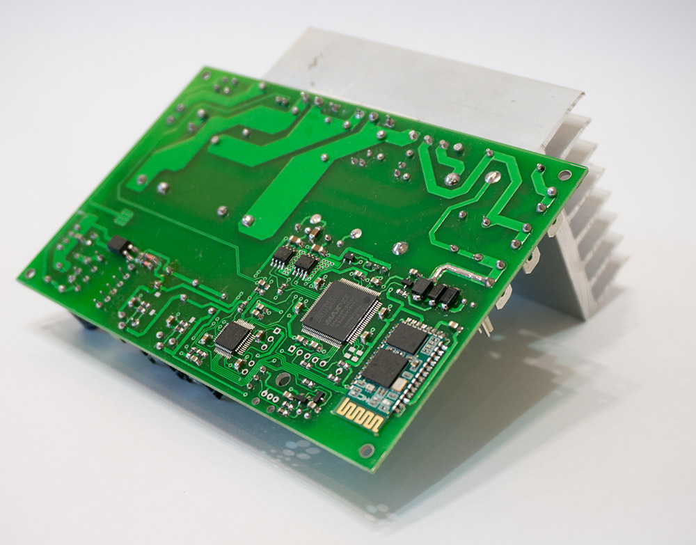

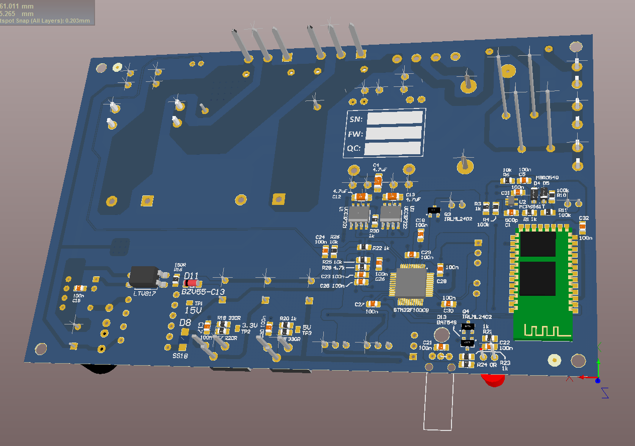

А вот и платка на подходе. :D
Из примечательных фиксов:
1. Добавлена MAXII. На данный момент корректирует обратную связь и синхронизирует прерыватель. В ней еще куча незаюзанных LE — возможно еще какие-то фичи прикрутим;
2. Стеклянный стабилитрон заменен на пластиковую 3 Вт версию. Оказалось, что через них течет большой ток, в случае стекла разогрев достигал 70°C и выше, а вылети эта деталька — могло и цифровуху поджарить. :geek:
3. UCC теперь сидят на полигонах, прошитых на земляной полигон в целях охлаждения. Потестим, как будет с нагревом, если что — можно еще и MSOP8 корпуса поставить, которые с металлическим брюхом;
4. Диод TNY вынесен наверх для лучшего охлаждения. Питальник потестили на нагрузку в 600 мА(потребление в CW) 15В — работает стабильно. TNY274 заменили на TNY278 для большей надежности;
5. Добавлен блокирующий кап последовательно с первичкой. У нас был довольно старнный глюк с последующим фонтаном электролита из одного из 200В капов. Вероятно это было из-за ШИМ, который возникал при работе аналогового корректора ОС — через первичку один из капов заряжался более чем на 200В. Хоть аналогового корректора уже нет — почему не решить проблему, тем более 0.47 мкФ капа оказалось более чем достаточно;
6. Хедер внешнего прерывания теперь выдаёт 5В, можно подрубать свои интерруптерчики;
7. Убраны входа для потенциометров, в качестве ручной управлялки лучше запилим отдельную коробку с оптическим MIDI-выходом.
8. LL4148 последовательно со стабилитроном в оптофидбеке TNY, так как 14.2В зенеры в свободном доступе отсутствуют.
Поставили 13В стабилитрон, в сумме с 4148 и падением на светодиоде оптрона как раз получается что-то близкое к 15В. ;)
Пока что это еще один прототип, но с железом думаю решены основные проблемы.
Как приедут платки — запилю фотосессию. ;)

Усилиями Евгения прототипчик номер 2 готов. :)
Естественно, гладко все не стартануло — пришлось править пару строк кода, но большинство железных проблем решены — в частности разогрев UCC и стабилитрона входной цепи.
Правда, теперь вылез нагрев выходного конденсатора, но это уже придумаем как поправить.
Нашли баг в конфигурации ПЛИС, теперь защита от гармоник работает совсем хорошо, можно стрелять в землю:
Теперь дело за софтом МК, есть еще куча багов, которые нужно поправить. В частности, сейчас плохо работает звук. Точнее, некоторые мелодии работают очень хорошо, а некоторые - очень плохо, нужно все это протестировать.
К сожалению, в ходе сегодняшних тестов я сжег вторичку, а бобина с проволокой как раз закончилась — ждем новую. Так же нужно делать корпус, в общем работы навалом.
P.S. Кстати, я не рассказывал, но у нас теперь есть тепловизорчик, очень полезная в хозяйстве штука. ;)
Для примера, резистор на 2Вт выглядит вот так:
