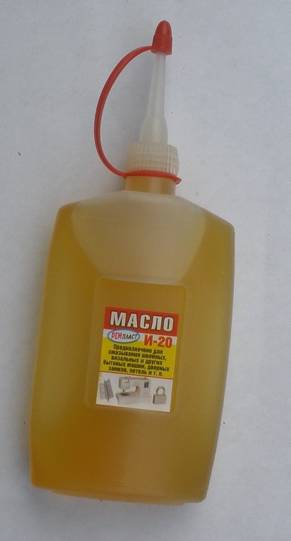

Для indoor use круче всего масло для швейных машинок работает, выглядит вот так:

И-20 должна подойти для троса гибкого вала, а для подшипников при оборотах 35000 нужна смазка, выдерживающая высокие температуры, и кремнийорганическая с этой точки зрения вроде как выглядит более выгодно. Или я не прав?
Simplyman писал(а):И-20 должна подойти для троса гибкого вала, а для подшипников при оборотах 35000 нужна смазка, выдерживающая высокие температуры, и кремнийорганическая с этой точки зрения вроде как выглядит более выгодно. Или я не прав?
Все проще на самом деле — ничего не бахнет, если ты заюзаешь не тот вид смазки.
А если действительно нужен какой-то специальный — об этой детали ты будешь знать заранее.
Из того, что я юзал:
И-20(a.k.a. "для швейных машинок") — самая годная и универсальная, но для температур до 200°C. Я ей все дрельки, ножи, вентиляторы, замки и т.д. смазываю;
Кремнийорганическая в спрее — работает хорошо для качения и очень хреново для трения;
