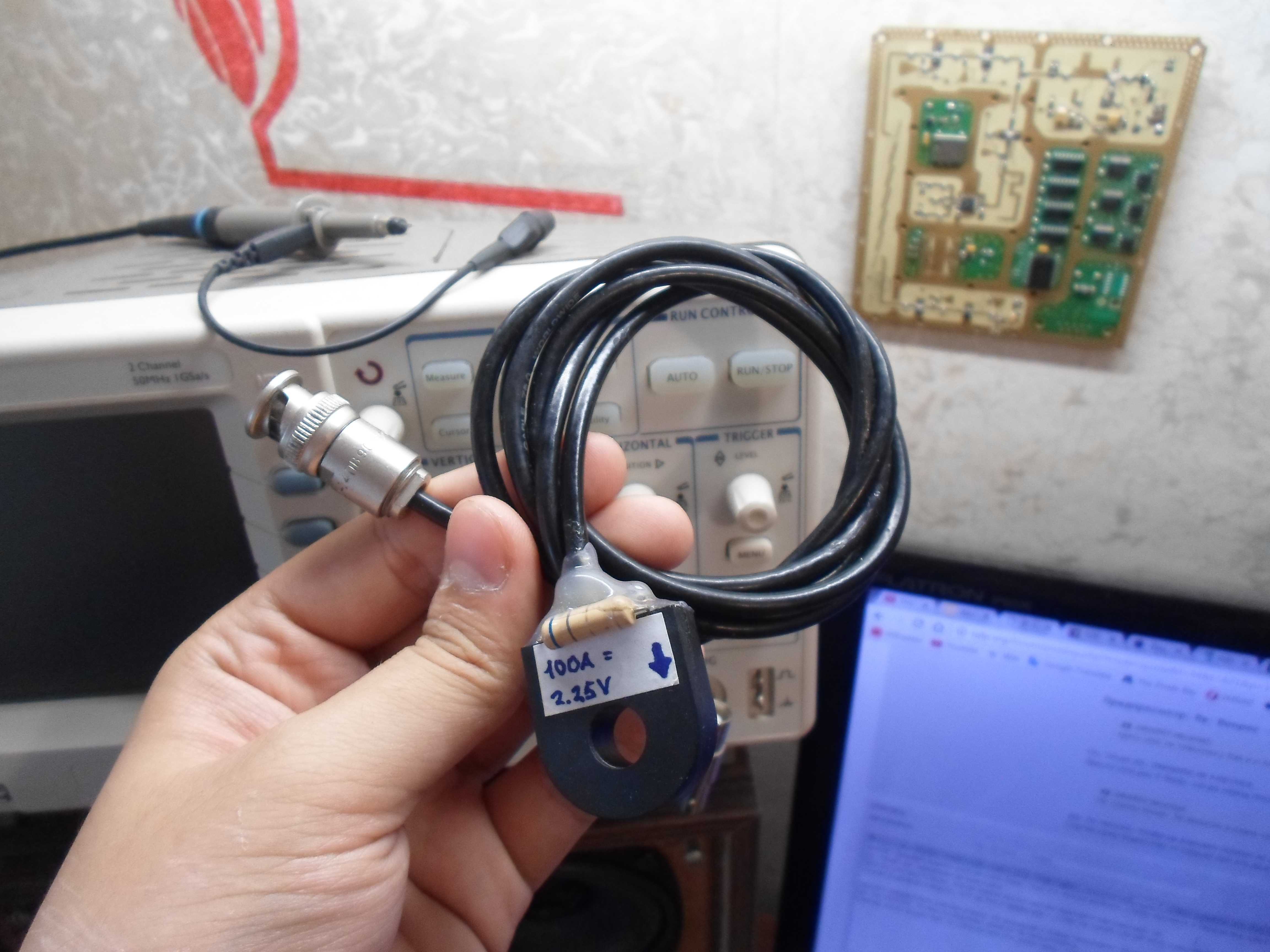

Нужно отдельно глянуть, что за ток в первичке — у нас на такой случай есть спец-приблуда, токовый щуп:

Интересно, терминатор на отраженку при этом стоит? Еще ниразу не видел грамотно выполненного датчика тока. Но я не теряю надежду :D

iEugene0x7CA писал(а):Нужно отдельно глянуть, что за ток в первичке — у нас на такой случай есть спец-приблуда, токовый щуп:
Да смотрел я ток, ну ток как ток, как и должен в контуре быть, синус, нарастает. Просто ток этот большой очень. Фазокорректор чётко настроил значит), когда запаздывает или опережает, так не раскачиватся и ключи больше греются. Как новые контура доделаю, буду фазик настраивать, фоткну что там получается. Щуп да интересный, не надо городить ничего, нацепил его ткнул в осла да смотри.
Красный диод точно на OCD загорается.

TAN писал(а):Интересно, терминатор на отраженку при этом стоит? Еще ни разу не видел грамотно выполненного датчика тока. Но я не теряю надежду :D
Чем терминатор не понравился то ? Да и щуп токовый нормальный. Покажите тогда нам как грамотно нужно, может мы то ж не видели.

TAN писал(а):Интересно, терминатор на отраженку при этом стоит? Еще ниразу не видел грамотно выполненного датчика тока. Но я не теряю надежду :D
О каких отражениях идёт речь, если длинной линией здесь и не пахнет? Для синусоиды 80 кГц длина волны 3,75 км.

Да не будет их там скорее всего, длинна волны большая, проводок не длинный от ТТ до BNC. Щуп как щуп, что докопались :)
Я смотрю TAN просто не может что-то не хейтить. :)
Если что — щуп настроен на работу с 50 Ом входом. Там 6.8 Ом резистор и 300 витков трансформатор — на выходе получается ровно 2В на 100А. ;)
Но народ правильно говорит — с такой длиной и такими частотами ничего страшного без терминации не случится. На самом щупе как раз написано значение в случае прямого подключения в оцилл.

Да абсолютно нормальный щуп. Тут спору нет.
Та ладно, меня просто повеселил несогласованный пробник на фоне прибитого на стену вместо картины куска релейки :D
Восьмой, но я не теряю надежды ;)
Если по-существу, то терминатор нужен перед кабелем. Емкостные наводки на трансик создают иголки, которые при переотражениях от входа осла весьма раздражают.
Фразу про то, как оно согласовано на 50 Ом, я не понял.
Оно не изменится при терминаторе на входе линии.
Сообщение BSVi » 23 июн 2017, 19:23

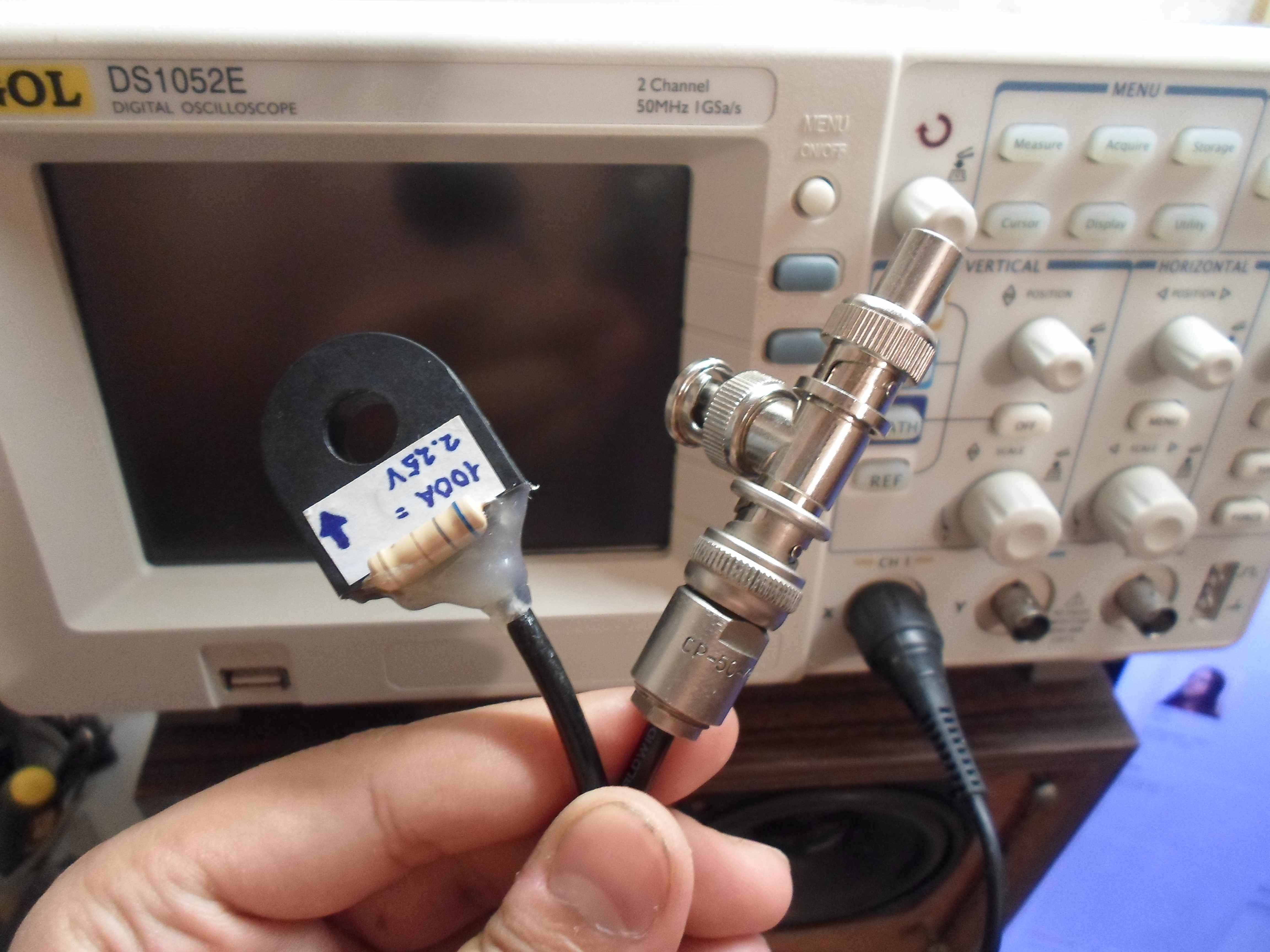

TAN, Мы обычно втыкаем BNC щупа в тройник, один из выводов которого - терминатор.
Хотя, я пробовал и так и так - по факту, емкостных иголок не видно. А на стене не релейка, а свч хрень какая-то.

BSVi писал(а):Мы обычно втыкаем BNC щупа в тройник, один из выводов которого - терминатор.
Кто не шарит в тонкостях подключения шняг к осциллографам — выглядит это дело так:

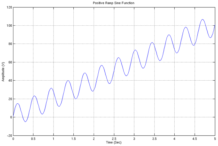

Мощность накачки меняется нелинейно, создавая огибающую звукового сигнала.

Poznajuschij писал(а):Как такое возможно? https://www.youtube.com/watch?v=YEuS5wGGKFI
Сигнал накачки примерно так выглядит, частота примешанной синусоиды — частота ноты:
В принципе — весьма прикольная штука, и в SD уже есть все необходимое.
