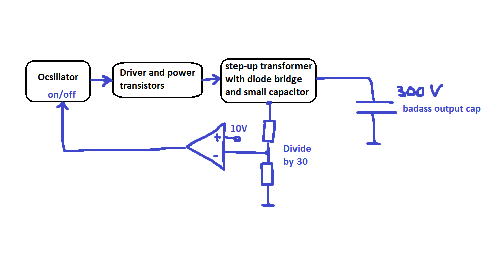

Насчет заряжалки — адекватно такую сделать можно только с обратной связью.
Т.е. заряжающая система должна активно мониторить что там на банках и при достижении например 300В отрубать процесс.
Сам инвертор должен выдавать большее напряжение, например 500В — дабы компенсировать подразряд батареи(оно же будет от батарейки?) и т.д.

Обратную связь брать через резисторный делитель, смотреть компаратором. Вот небольшой набросок дизайна:
Сделать такую штуку не сложно, но таки полную схему рисовать тебе — заодно прокачаешь скилл "схемотехника".
Только еще одна ОС по току нужна. Емкий 300В конденсатор весьма энергоемкая вещь, просто так подключить его к 300В нельзя)

iEugene0x7CA писал(а):Сделать такую штуку не сложно, но таки полную схему рисовать тебе — заодно прокачаешь скилл "схемотехника".
Вы меня наверно не поняли, позже нарисую о чём я говорю, мне кажется, что всё куда сложнее.
super_bum писал(а):Емкий 300В конденсатор весьма энергоемкая вещь, просто так подключить его к 300В нельзя)

Товарищи, а чем не угодил flyback в качестве зарядного?
Если ТС согласится, я рассчитаю. Мощность, которую можно получить - до 500Вт. (есть некоторые хитрости для большей мощности, но это уже будет издевательство над ТС)
При этом будет плавный заряд емкости (практически - источник постоянной мощности)
Но в последовательной батарее меня смущают напряжения на банках, хоть TVS-диоды для защиты поставьте, у китайских электролитов очень большой разброс по утечкам...
