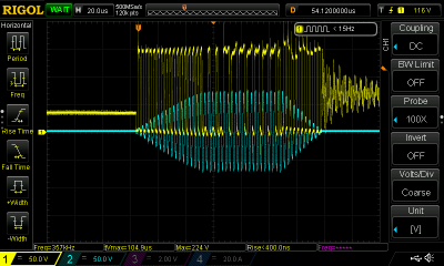

Здорово! А как режим пропуска периодов отражается на форме стримера?
Выглядит это примерно вот так:

А как PDM организован?Масками или сигма-дельта?
Да нет, все просто - когда срабатывает OCD, пропускается период накачки.
понятно
Тогда в этом режиме лучше будет OCD поменьше выставлять,имхо
Ну, чем меньше OCD, тем на меньшем токе ограничение. Получается, берется все лучшее из SSTC и DRSSTC - и большой стример и длинная накачка.

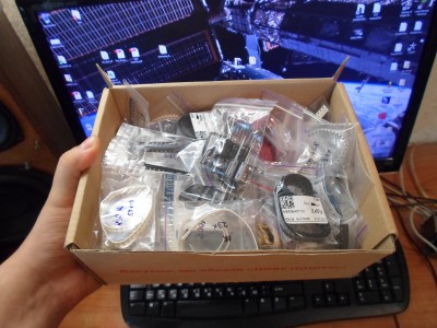

Хух, добыты все детальки.
Если кому любопытно — так выглядит коробка с 10-ю несобранными SD:
Признаться, пока с концепта сборки на стороне не особо в восторге, отмерять тысячи деталек и паковать/подписывать сотни пакетиков — еще то удовольствие.
Видимо смысл в этом есть только если платок вроде SD собирается от 30 штук и большинство их них будет отправлено сразу после тестирования.
При десятке можно было бы справится и своими силами, но рас уже собрал ящик деталей — попробую на стороне, любопытно что выйдет.

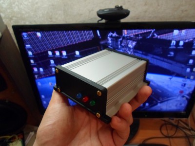

P.S. Кстати, кто-то однажды спрашивал про корпуса для SD.
Выглядят они так, можно встретить в продаже под названием UNI-S:
Конкретно этот вырезался из алюминиевого профиля, там где мы режем радиаторы, а боковые стенки были куплены в радиомагазине.
Пока это отдаленная перспектива, но в будущем вполне вероятно у SD появится свой корпус — для этого придется нарисовать-вырезать кастомные боковые стеночки и отнести на проф. печать по пластику.
