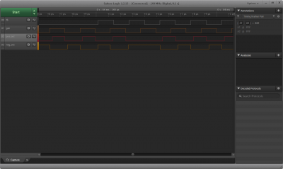

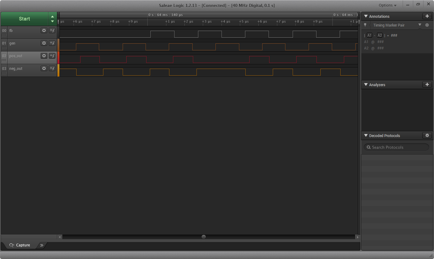

iEugene0x7CA писал(а):Ну, в SD на такой случай есть система принудительного старта на нужной гармонике — первые 4 периода генерируются ПЛИС, и только после драйвер переключается на обратную связь.
Почему именно 4 периода? В своем контроллере делаю так: стартануть от генератора, после первого импульса ОС синхронно со спадом генератора перевести выходы в ноль (чтобы нормально переключиться на ОС без укорачивания или слипания импульсов) и, наконец, перейти на ОС по спаду ее второго периода. Такой алгоритм прокатит?
 fb - ОС, gen - генератор, pos_out и neg_out - выходные сигналы с дед-таймом

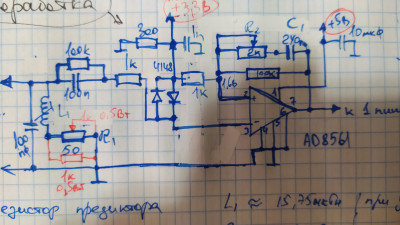

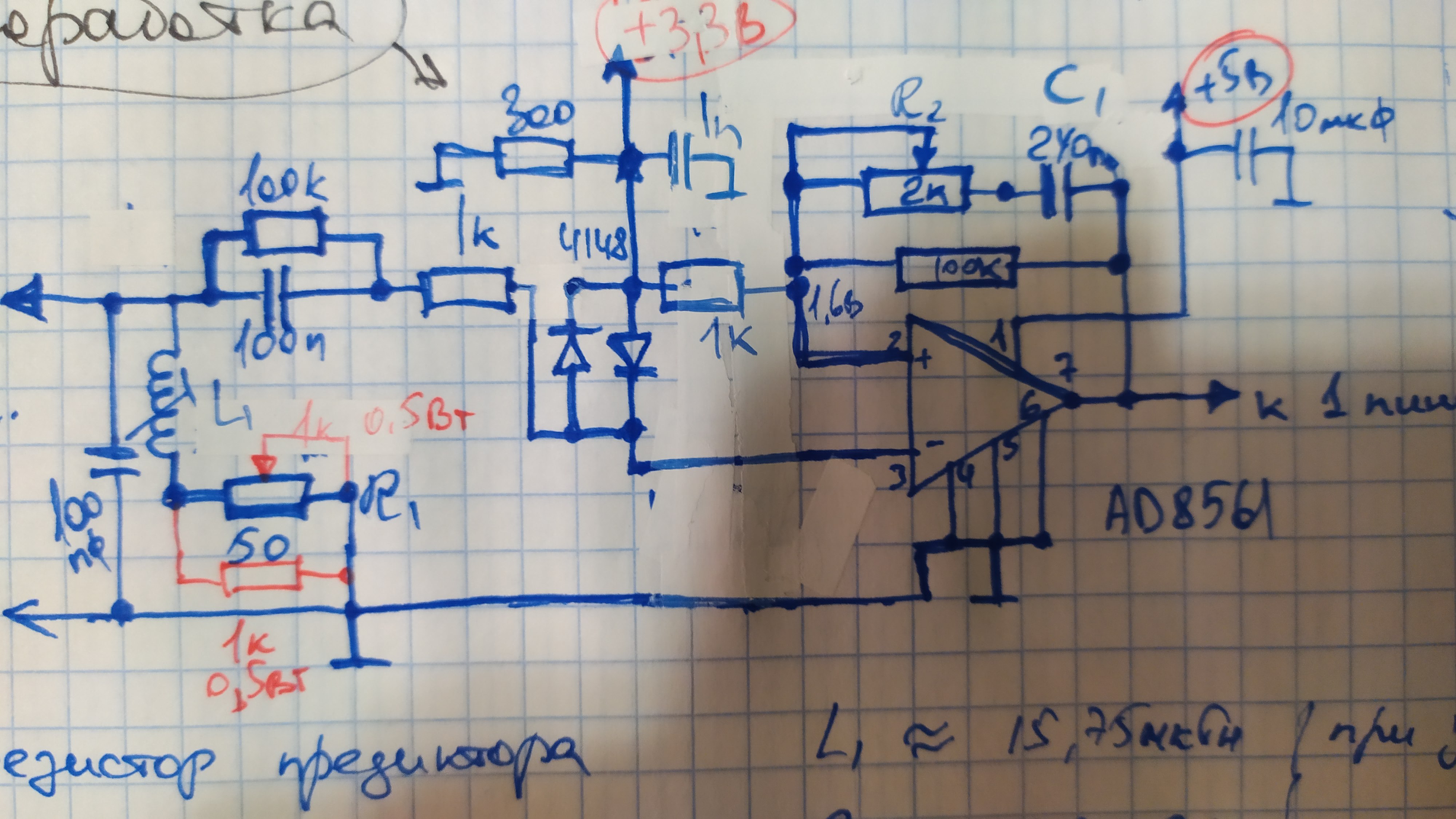

Есть ещё AD8561, чую она должна вписаться, единственное её правильно надо в схему заменить
Я кое что набросал, можете взглянуть, на наличие ошибок?
Recept0r
Сообщения: 10
Сообщение Recept0r » 17 фев 2020, 17:07
чё то чую фигню выдал...
Recept0r
Сообщения: 10
Сообщение Recept0r » 26 фев 2020, 00:34
Всем привет. По схеме выше на AD8561 прямоугольники есть, и обратная связь работает, но почему то корреция не работает, подкручивая резисторы ничего не меняется. Может кто подскажет, может где ошибка у меня по схеме... Плиз люююююди, помогите, надоело транзы покупать и перепаявать, дорого... :cry: :cry: :cry:
