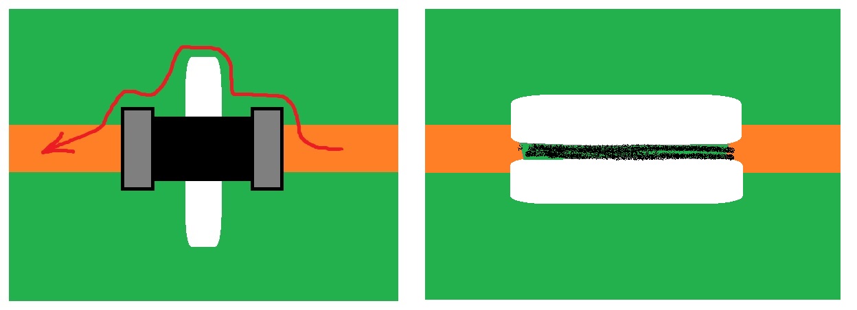

А если прорезать дремелем щель под smd-резюком?
Сообщение Qic » 02 ноя 2017, 18:29
Последний раз редактировалось Qic 19 май 2019, 19:55, всего редактировалось 1 раз.
geodx
Сообщения: 55
Сообщение geodx » 03 ноя 2017, 08:47
Хотя да, какой смысл пропиливать, ну пройдет паразитный ток чуть сбоку.
А может сделать фигурный пропил, на производстве же это могут выфрезеровать. Или не особо поможет?
