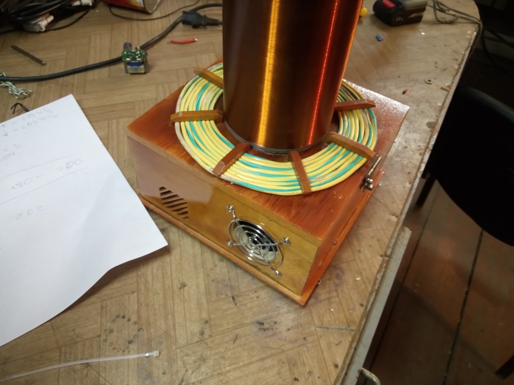

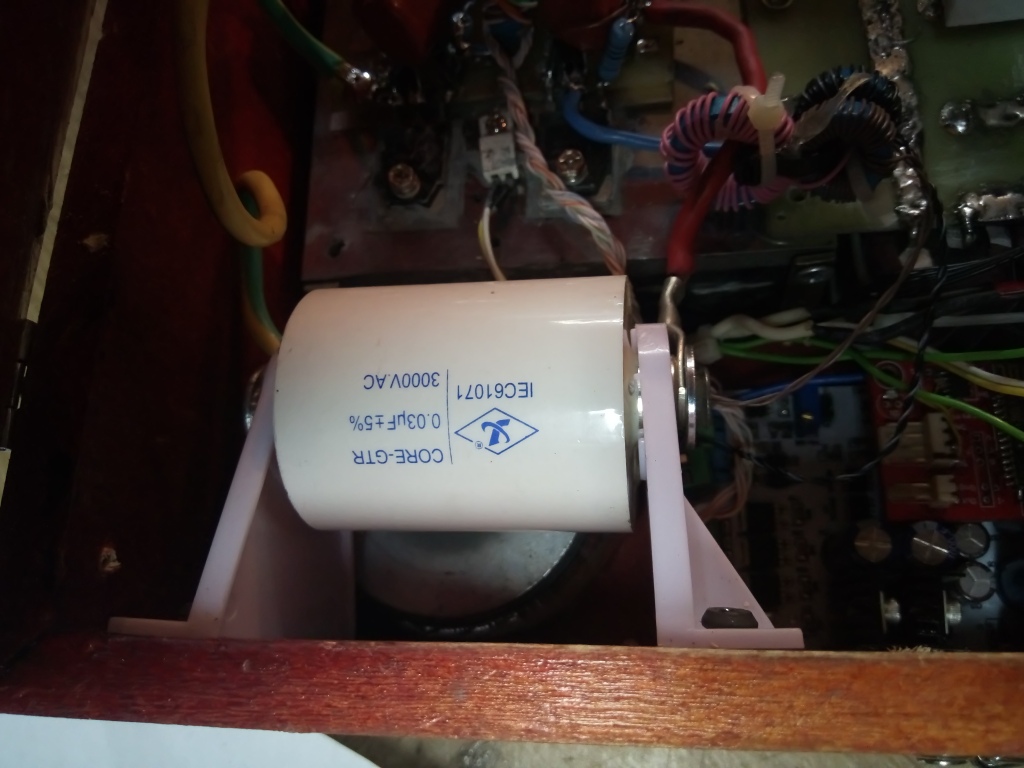

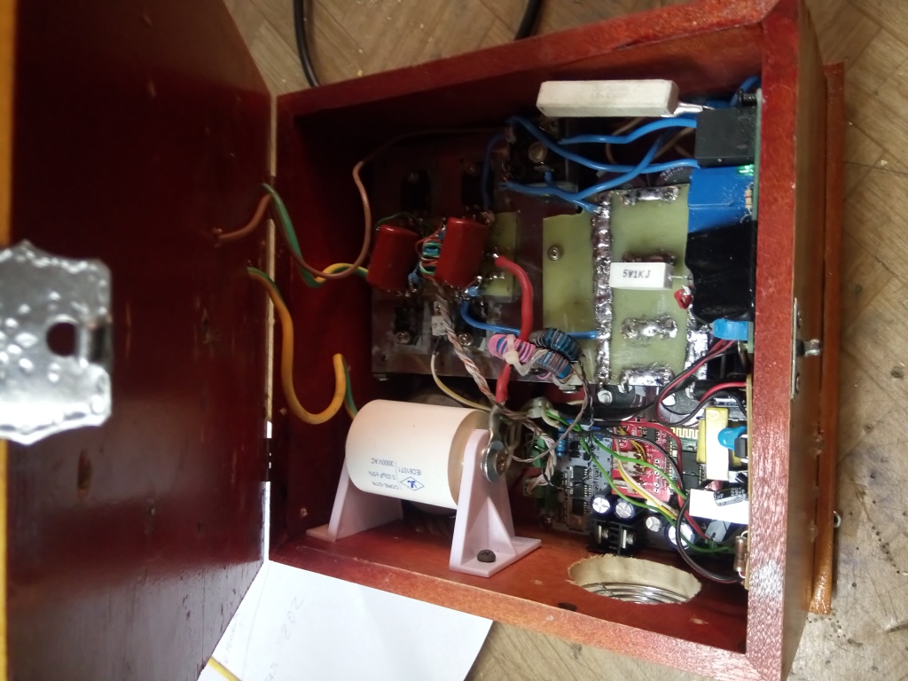

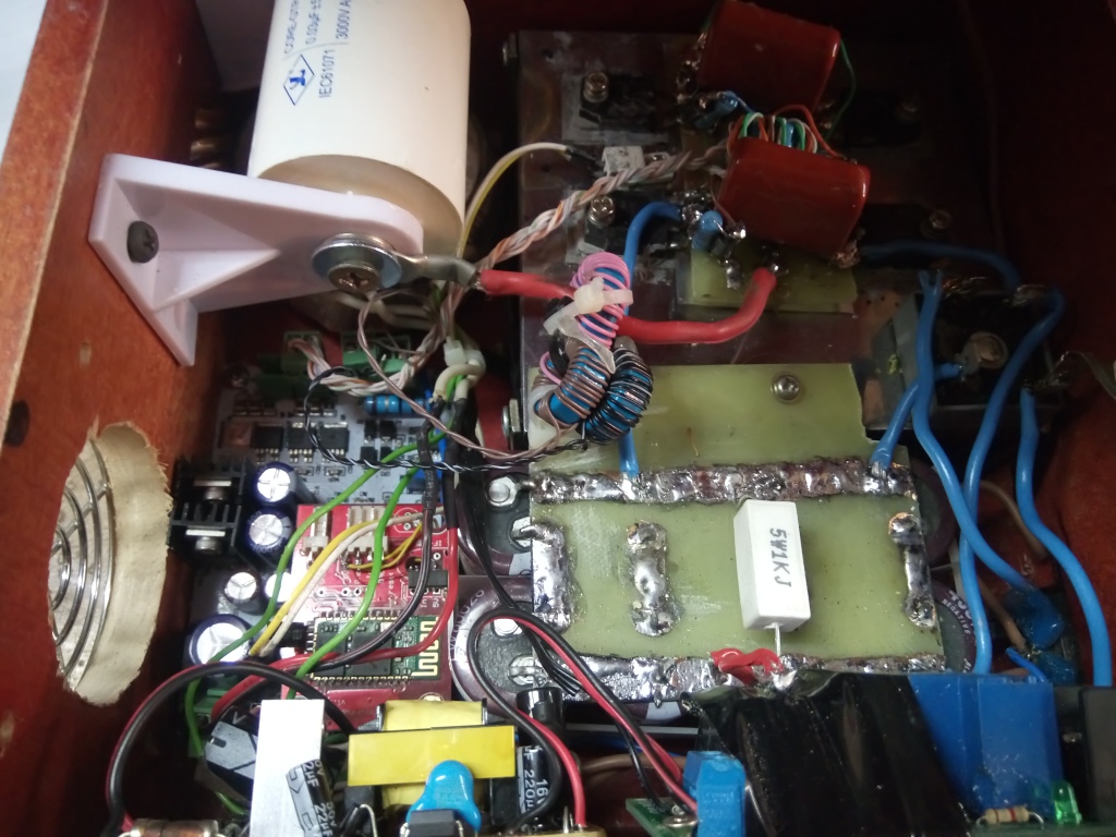

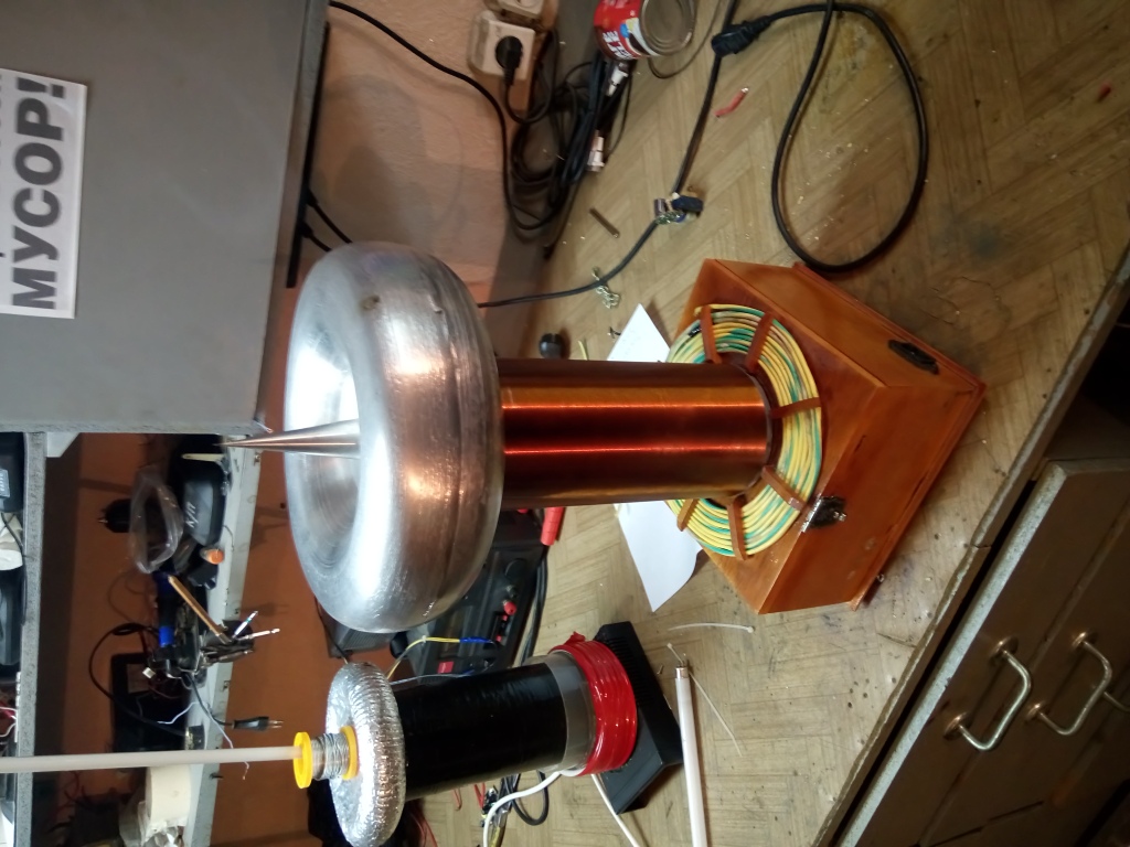

Добрый всем день!
Небольшие изменения - установил новый кондер- теперь про нагрев кондера забыл напрочь) крутая штука. Правда изменился вторичный контур и тут помог случай - я приступил к постройке SSTC, намотал вторичку, и она очень хорошо подошла к моей конструкции.
Вторичный контур 220КГц
Первичный контур 200КГц

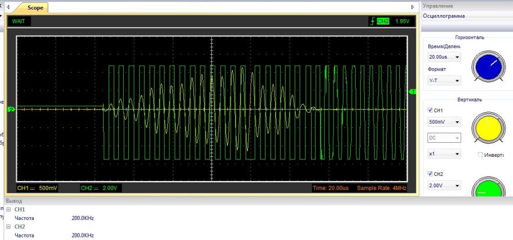

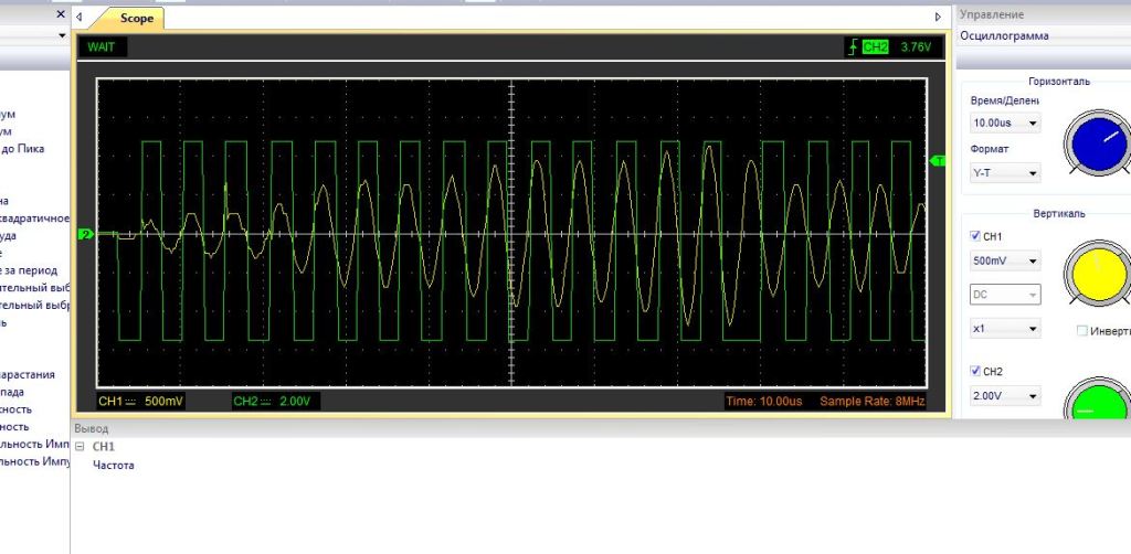

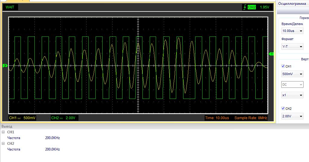

Видюхи скину позже, фото кишков прилагаю, и осциллограммы.
Греются транзисторы при проигрывании диких миди мелодий, две штуки по 4 минуты и нагрев до 60 градусов (когда там непрерывно громкая музыка с красивыми молниями)) а по проще миди, где видимо нагрузка по меньше может хватить штук на 5 по 3-4 минуты. Ограничитель тока на 165А, Миди режим: PW 200uS,частота до 1000Гц. Вот думаю понизеть эти значения чтобы нагрев снизить.
 фото
 осциллограммы
На рисовалась проблема - отключение катушки при перегреве происходит четко ( в прерывателе SI есть такая функция), а вот включатся она после этого не хочет((( Порог срабатывания выставлен и нижний и верхний, менял значения, обновлял прошивку.... Пока не перезапустишь прерыватель, т.е. всю катушку в моём случае. Что с этим делать не знаю((
И еще вопрос - как вы думаете на сколько можно привесить максимальный ток транзисторов? они на 180 ампер, у меня стоит ограничитель на 160, боюсь задирать сильно.
Сообщение iEugene0x7CA » 31 окт 2017, 18:20
molekyla647 писал(а):отключение катушки при перегреве происходит четко ( в прерывателе SI есть такая функция), а вот включатся она после этого не хочет((( Порог срабатывания выставлен и нижний и верхний, менял значения, обновлял прошивку.... Пока не перезапустишь прерыватель, т.е. всю катушку в моём случае. Что с этим делать не знаю((
Второе число — это гистерезис, не нижний предел. ;)
Т.е. насколько должен остыть датчик перед тем как прерывания будут снова разрешены. Типичные значения — 70 градусов срабатывание термозащиты и 20 градусов гистерезис.
Насчет прошивки, так же стоит учитывать что обновлены должны быть как программа на смартфоне, так и прошивка на STM'ке, а их версии должны соответствовать друг другу.
molekyla647 писал(а):И еще вопрос - как вы думаете на сколько можно привесить максимальный ток транзисторов? они на 180 ампер, у меня стоит ограничитель на 160, боюсь задирать сильно.
Лучше не превышать. В свое время было полно разговоров о том как хорошо гонятся транзисторы, но как бы — на заводе тестируют их и даташиты пишут тоже не дураки.
Один транзистор гонится, а другой бахнет. Так же, транзистор может деградировать от превышения даташитного тока.
P.S. Осциллограммы необычные, слишком чистые. :geek:
Либо щуп у осциллографа в 1X режиме, либо сам осциллограф достаточно медленный и не показывает деталей.
Кстати, переключаются транзисторы все таки не в нуле тока, т.е. какой-либо автоматической фазокомпенсации похоже в этом драйвере нету.

iEugene0x7CA писал(а):P.S. Осциллограммы необычные, слишком чистые.
Щупы стоят на X10, осциллограф у меня первый, USB DSO-6022BL, денег нет на нормальный, пока таким пользуюсь, тупит, не нравится, но куда деваться.
Кстати на счет осциллографа, сколько такая катушка может стоить если продавать её? просто ваше личное мнение. Я хочу продать её и купить осциллограф))
iEugene0x7CA писал(а):Кстати, переключаются транзисторы все таки не в нуле тока
получается нужно что бы прям идеально сходились в нуле? ну в этом драйвере нет крутилок)) Да за 2000руб. он прям красавчик, мне нравится) И кондер нравится , зачем я брал кучу мелких, надо было сразу такой брать здоровый, второй день гоняю, нагрева конденсатора не замечено, чуть тепленький)

molekyla647 писал(а):Щупы стоят на X10, осциллограф у меня первый, USB DSO-6022BL, денег нет на нормальный, пока таким пользуюсь, тупит, не нравится, но куда деваться.
Ну, новый такой стоит $100.
Если работает без проблем — можно выложить на какой-нибудь Avito за $80, рано или поздно покупатель найдется.
А нормальный осцилл да, без него ни туды и не сюды. :)

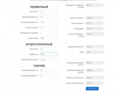

Вот есть задумки для Drки по больше. Смотрю в сторону CM300DY-12H (600V, 600A), как вы думаете, каши сварю с ними?
Есть ли какая то зависимость между током в контуре и размерами вторички, тороида, ну и в целом конструкции? просто если кирпичи будут стоять на 600А то вторичку делать на 110мм трубе или уже 125мм трубу взять, превичка из медной трубки.
Исходя из индукционного нагрева - плоская первичка будет больше нагревать детали конструкции под собой чем цилиндрическая первичка? (конус не рассматривал, не очень хочется)
Сообщения: 102
Сообщение KirillP » 18 ноя 2017, 13:28
molekyla647 писал(а):Добрый все день!
У см300 частота в районе 50-60кГц , соответственно трубу нужно брать побольше диаметром, это все в калькулятории считается. По поводу первички-лучше делать плоскую потому как на нее побоев не будет, а вертикальную большой шанс что пробьет со вторички на первичку . по поводу нагрева :делай высоко над силовой то есть подними повыше. Я бы взял кирпичи skm из-за их цены, но тут уже все зависит от денег.

Сообщение molekyla647 » 19 ноя 2017, 10:11
Вот такой тор предлагают за 4500, китаец
 420Х50

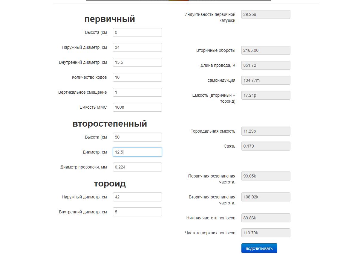

С ним вот такие расчеты получаются

Ты уверен, что ошибки нет. Диаметр трубы тороида - 5см? Член походу и то потолще бывает :) . Да и смотреться такая штука будет явно не как у Гудчайлда. А так дерзай.

Pigball писал(а):"molekyla647"
Так вот и я о том же!!! я хотел 10см диаметр, а у него 5 самый большой) да и ценник несуразный. Думаю вот из трубок алюминиевых согнуть кольца, видел такие, смотрятся отлично, только как рассчитывать частоту с таким тором не понял.
И ещё нашел 340х70, по 3000, это уже лучше
