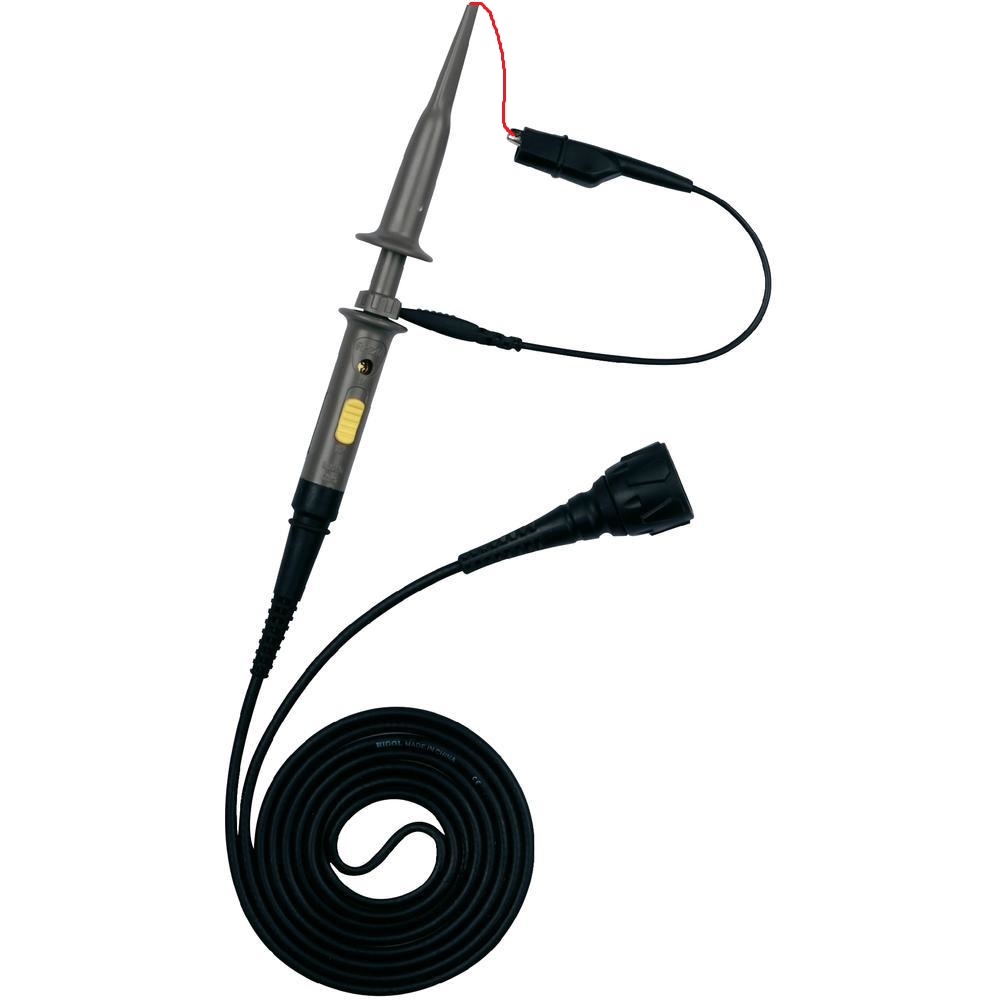

Если измерять не напрямую — это можно сделать просто повесив щуп за метр-полтора от катушки.
Осциллограф легко ловит наводку, таким образом обычно смотрят частоту, на которой запустилась катушка.

А щуп надо соединить петлей с общим проводом, чтобы получилась петлевая антеннка, или необязательно? Просто повесить хвост рядом с катушкой?

AlFedorov писал(а):А щуп надо соединить петлей с общим проводом, чтобы получилась петлевая антеннка, или необязательно? Просто повесить хвост рядом с катушкой?
Лучше соединить - сигнал будет наблюдаться с меньшими искажениями.

Снимаются такие осциллограммки просто лежащим за метр-полтора щупом, замыкать не нужно:

Спасибо большое за ответы! Обмотал щуп осцилла петелькой вокруг ящика - снял великолепный сигнал. Теперь пытаюсь разобраться, как схема работает.
