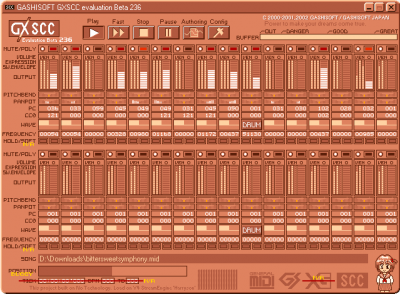

Могу ознакомить с процессом поиска MIDI для тесел. :)
1. Гуглятся сайты с тысячами MIDI, например по тегу "midi download" или "piano midi files";
2. Сотни за раз прослушиваются вот в этой проге, настроенной на генерацию "all pulsed square set":
Это что-то вроде проигрывателя, где MIDI звучат как будто на старой игровой приставке. Pulsed square — примерно то, как будет звучать на SI(но у SI есть ограничения и не все будет звучать как в GXSCC).
Отсеиваются простые и хорошо звучащие мелодии. В идеале, чтобы все ноты были на одном канале, а не разбросаны по десяти таковым.
3. Если есть простая и хорошо звучащая мелодия, но ноты разбросаны по двум-трем каналам — можно отредагить вот в этой проге, она супер-простая: http://midieditor.sourceforge.net/
Вот, как-то так. :mrgreen:
Чудо, что мелодии для Тесел вообще вручную писать не надо, а ведь когда-то было время... Когда народ вручную задавал ноты и длительность проигрывания в прошивке.
В итоге контроллер играл только одну, зараннее записанную мелодию и все... На которую до этого часа 4 убивалось, строча код. :D

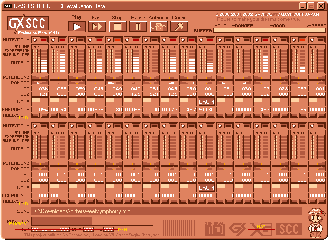

Re: MIDI файлы для тесел
savol wrote:миди из кино
Эм, конкретно такие кстати не подходят MIDI. :geek:
У них под 10 инструментов одновременно, включая барабаны:
Если играть с телефона — должен быть только один инструмент, хотя он и может воспроизводить несколько нот.
Дабы проиграть это — понадобится 9 DR'ок и одна QCW(для барабанов, но фича пока не поддерживается), подключенных к кому по оптике. :)
P.S. Если кому пригодится мини-прога для тестов MIDI — скачать можно тут:
GXSCC.zip
(257.54 KiB) Downloaded 3458 times
Не забудьте выставить "all pulsed square set" в настройках, так будет звучать более 8-битно. ;)

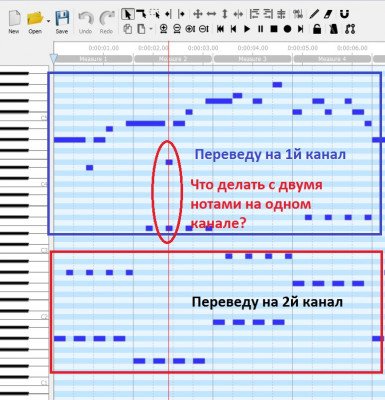

Post by Nurflex »
iEugene0x7CA wrote:хотел настрочить статейку как редагить MIDI
Пора бы заняться этим)) Сразу после отправки посылочки))
С музыкой и клавишными не работал, а сейчас как бы вопрос назревает, как все поканально раскидывать, чтобы с одного пульта уходило на разные теслы, притом разных типов (SS, DR, QCW). Ну и каких частот/нот нужно избегать для каких тесел, за какие пределы не уходить, ну и все все))
На примере "Avast Your Ass"
