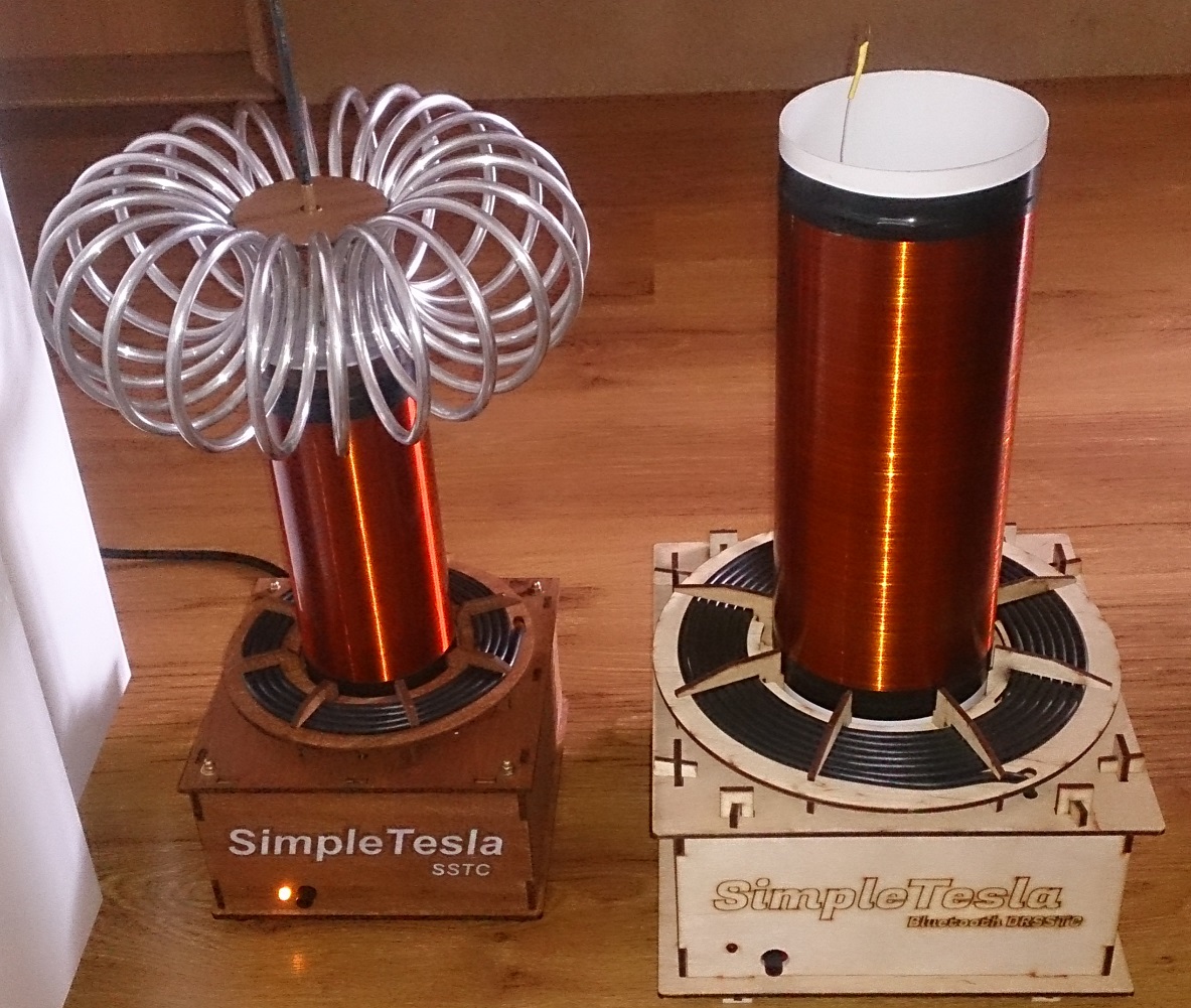

Сообщение Nurflex » 14 сен 2017, 13:42
Катухи пришли.
Когда на почте достали коробку - я думал пздц им, но оказались целые. Только торы "развязались".
Единственное - не было в комплекте болтиков, которые низ вторки держат.
Нашел у себя пару бронзовых, обрезал и понял вот что:
1) Катухи с собой не потаскаешь в разобранном виде. Их реально собрать сложнее, чем СТ3. Особенно вставить эти болтики, тк они еще и немагнитные.
2) СС-ки намного меньше ДР-ок.
3) ал. трубочку на торе точно не надо делать сбоку, к тому же крутить через нее болт - с него уходит половина разряда, т.е. стримеры деляться между терминалом и этой фигней. Завтра отдам аргонщику, чтобы он запаял тор.
4) Общее впечатление от корпуса - лучше, чем у СТ3. Ни где не болтается, ножки резиновые, катуха не упадет и не поедет при толчке.
5) разряд через любой железный предмет вообще не ощущается.
6) СТ3 более "дикая", разряд длинне, громче, но намного тоньше.
7) в звуке СС намного больше низких частот.
8) При включении в розетку была ощутимая искра - может о плавном пуске подумать?
Это впечатления за 10 мин использования, пока времени нет.
Проверил только одну, которая "заводская", а не "тестовая".

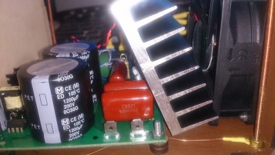

Такс, дошло время до 2-ой СС-ки, внешний осмотр показал пздц внутри, а именно свернутый набок радиатор.

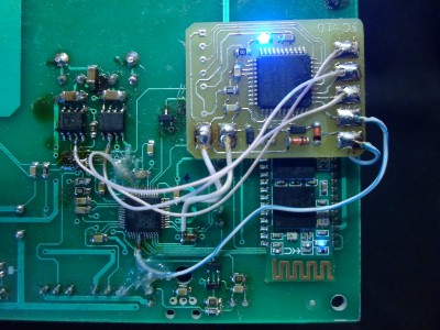

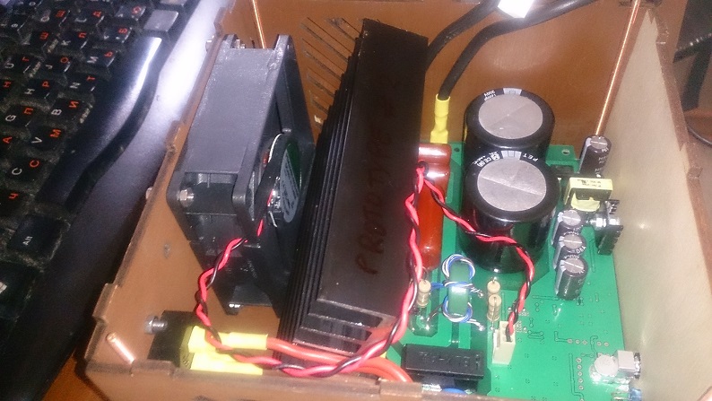

Но т.к. это "прототип" версия, нашел отличия - плата прикручена на 2 болта по диагонали, в норм серийной версии - на 4 болта. Из-за этого плата болтается.
Еще момент - гайки, которыми прикручена плата, лучше ставить с нейлоновым кольцом или гровером. Не знаю, как в серийной, но открутившаяся гайка упадет на плату и пздц (на СТ3 время от времени подкручивал гайки, т.к. они раскручивались по неизвестным причинам.
Да, в серийной также - гайки обычные, и болтики короткие.

Болты, гайки прикрутил все, плата не болтается.
Включил "прототип", работает. Вентилятор не шумит, значит в серийной будет замена куллера.

Сообщение iEugene0x7CA » 15 сен 2017, 02:54
Nurflex писал(а):дошло время до 2-ой СС-ки, внешний осмотр показал пздц внутри, а именно свернутый набок радиатор.
Воу, посылку нужно было с разгону об бетон бросить, дабы радиатор так выгнуло. :shock:
Хм, но с другой стороны — похоже вот он и тест на падение, хорошо электроника работает, а с радиатором что-нибудь придумать можно. :geek:
У нас уже весьма поздно, но отвечу вкратце, на что успею:
1. Именно латунные болтики действительно геммор закручивать — в коробке должен был быть пакетик со стальными формата 3x8 mm.
Если использовать намагниченную отвертку — прикрутить/открутить вторку должно занимать около 15 с.
Насчет самого крепления — основной его фичей является отсутствие провода как у ST3, на который может начать пробивать если он как-то не так завернется.
Не один раз из-за этого сжигались вторки на ST3, так что я рад избавится от старого подхода. Ну и, с ним SSTC является монолитной конструкцией, можно таскать и она не будет разваливаться. :)
3. Трубка сбоку была на тестовой версии, насколько помню. Если вместо терминала вкрутить просто болт, дабы ничего лишнего не выпирало — будет бить только сбоку.
Чтобы било только сверху — болт из боковой трубки должен был выкручиваться. Ну, или по крайней мере это так задумывалось.
В финальной трубка будет находится снизу, ближе к центру тора, дабы с неё ничего не прошивало.
Ух, а что торчики развязались — это на заметку взять надо, видимо эпоксидка которой делалось финальное крепление не успела засохнуть перед тем как посылка оказалась на почте.
8. Буквально на днях крутил систему плавного пуска, как раз на такой-же ночной посидушке. :)
https://www.youtube.com/watch?v=d7Xi2C35KQQ
Увы, штуки эти очень не простые и правильно сделать такую для мелких капов ни чуть не проще чем для того громадного от QCW.
Nurflex писал(а):Включил "прототип", работает. Вентилятор не шумит, значит в серийной будет замена куллера.
На самом деле в серийной просто намного мощнее вентилятор — от него напрямую зависит время работы конструкции.
Менять не нужно, разве что на специальный бесшумный такой-же мощности.
Тексь, на остальное уже завтра — нужно идти спать. ;)

Nurflex писал(а):Корпус в серийной - идеальная подгонка зазоров, разобрать/собрать не так просто. СТ3 и рядом не стояла.
Да, корпус неплохо получился, практически литой когда полностью скручен. ;)
Разбирать ST SSTC надеюсь часто не придется юзерам, однако при необходимости — достаточно поддеть чем-нибудь верхнюю крышку и она легко откроется.
Nurflex писал(а):на СТ3 время от времени подкручивал гайки, т.к. они раскручивались по неизвестным причинам.
Хм, вот это прикольно — я второй год думал что такой подход норм, ибо дерево вроде как играет роль натяжителя.
Ну, если раскручивается — буду накручивать нейлоновые, сейчас такая только на радиаторе, где заземление шпильки крепится к болту диодного моста.

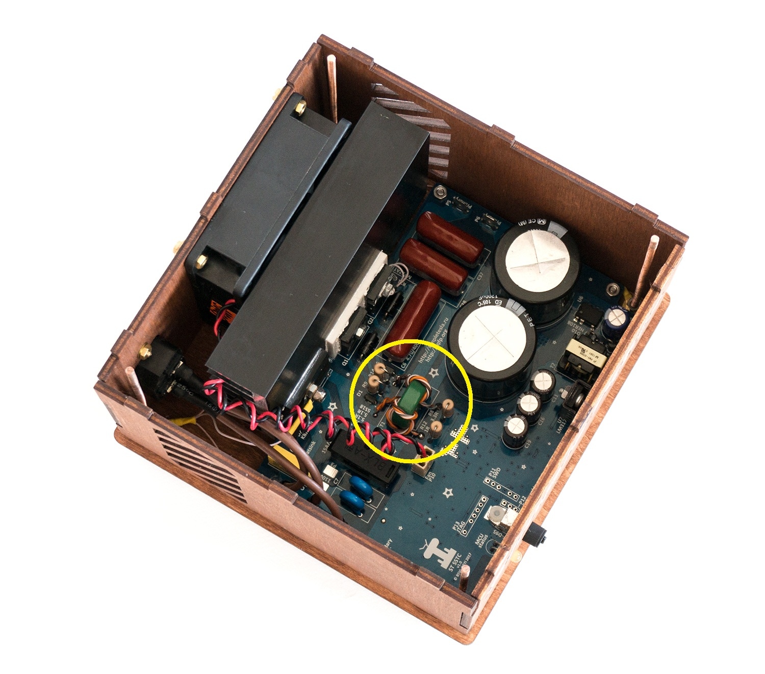

Может быть глупый вопрос, но...на какую мощность в Simple SSTC стоят резисторы R8 и R12? Драйвер ведь не маленький ток выдает, кроме реактивной в нем есть и активная составляющая, которая, наверное, нехило должна их разогревать? Или я не прав?
Сообщение iEugene0x7CA » 14 дек 2017, 04:29
Sanches писал(а):Может быть глупый вопрос, но...на какую мощность в Simple SSTC стоят резисторы R8 и R12? Драйвер ведь не маленький ток выдает, кроме реактивной в нем есть и активная составляющая, которая, наверное, нехило должна их разогревать? Или я не прав?
Резисторы при первой разводке 0805 поставили, по привычке работы с ST3. :)
Но естественно, у SSTC намного большая RMS мощность чем у DR'ок. Сейчас стоят выводные, по 2 Вт.
Их кстати можно увидеть на фоточке:

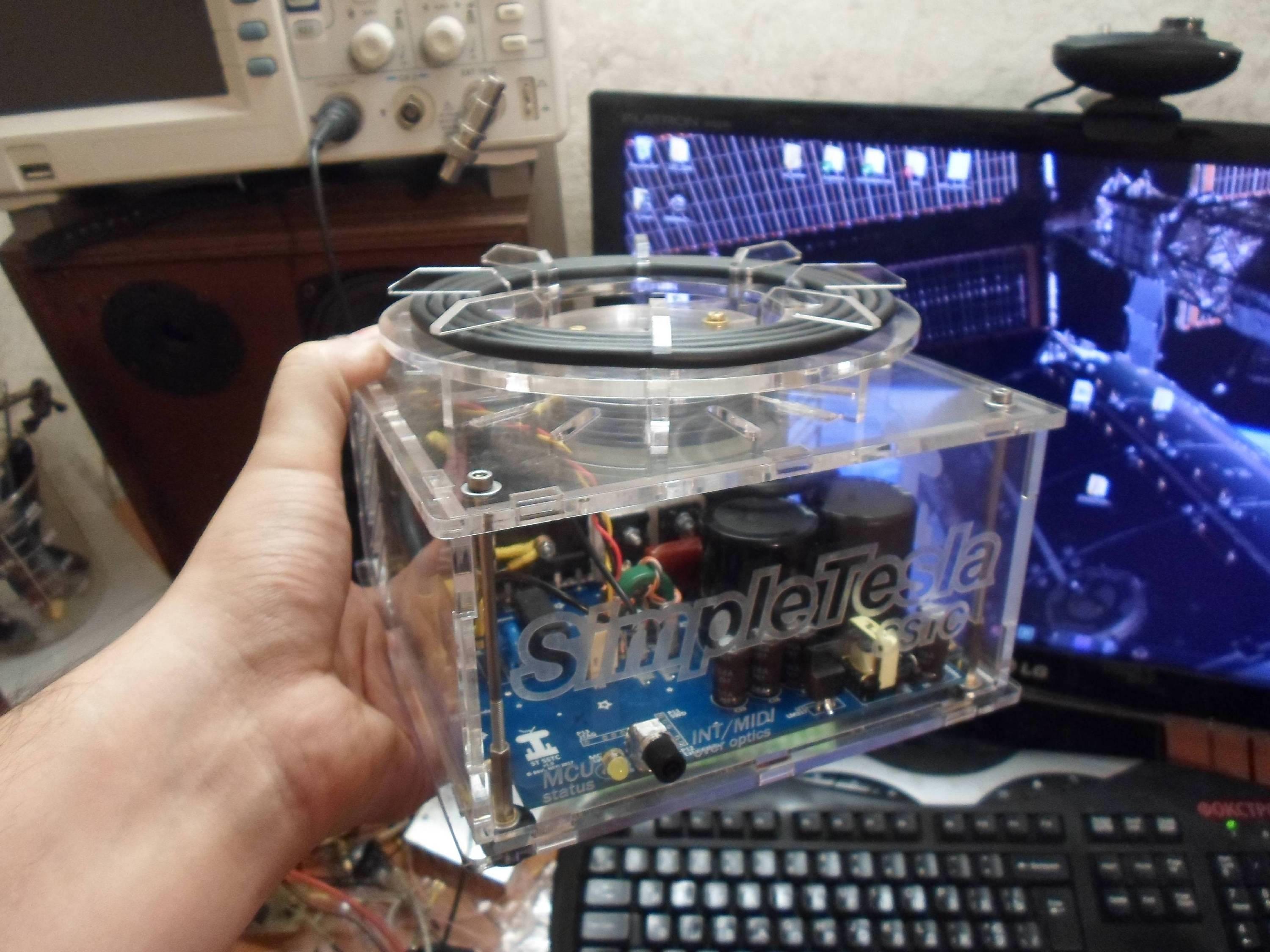

Сообщение iEugene0x7CA » 02 янв 2018, 23:53
Все никак не сделаю видео по последним переделкам. Отпишусь пока вкратце, чего было сделано. :geek:

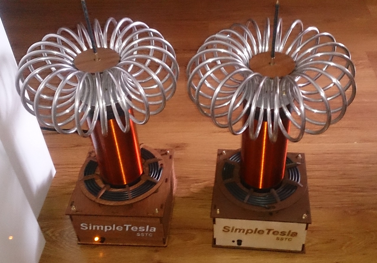

1. Хотя деревянный корпус многим понравился, даже был прозван стимпанковым — делать его крайне нетехнологично.
Оригинальный процесс требовал шлифовки каждой детали, покраски бейцом, покрытия лаком, и прорисовки логотипа белой краской.
Последние 3 процесса требовали около суток на высыхание, и в принципе можно было легко напортачить — что потребовало бы повторного заказа деталей.
В общем — чуть перерисовал корпус и заказал из прозрачного пластика, теперь выглядит как нечто прилетевшее из космоса. :)
Фишка прозрачного пластика в том, что его можно просто заказать и сразу использовать. Надписи делаются тем же лазером что и режет, и их не нужно никак подкрашивать.
Сергею обычно не нравятся прозрачные корпусчики, но подобное решение офигенно технологично и должно снизить время производства одной ST SSTC менее чем до недели. ;)

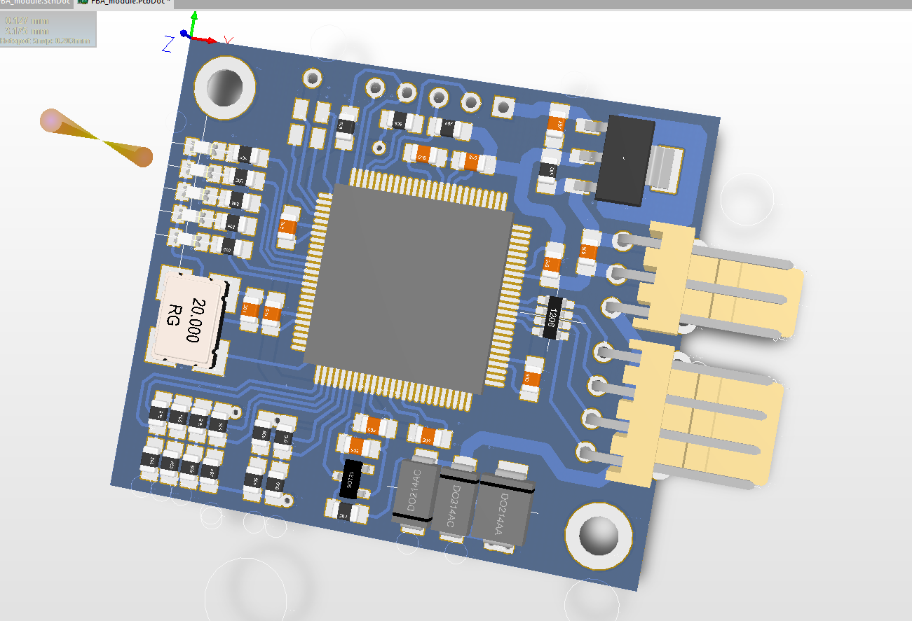

2. Feedback Analyser, или FBA. Будет сделана платка с анализатором, которую смогут использовать койлеры для постройки надежных SSTC.
Частоту вторички можно будет выбрать джамперами, платка должна будет обеспечивать:
* Защиту от запуска на гармонике — основного убийцы SS'ок: http://simpletesla.ru/wp-content/upload ... c18fa1.png ;
Если частота обратной связи скаканула наверх — генерация будет синхронно переключаться на генератор и переводить катушку на её оригинальную частоту.
* От запуска со снятым торчиком или снятой вторкой, FBA будет детектить отклонение от ожидаемой частоты и останавливать генерацию после первого периода;
* От разрядов/закорота терминала на землю, детектится тем же отклонением частоты обратной связи;
* Пока обратная связь не выходит из ожидаемых пределов, например +/- 50 кГц от заданной частоты — FBA будет использовать прямую обратную связь от вторки;
* Токовый трансформатор не требуется. Низ вторки втыкается напрямую в платку FBA, где уходит на землю с извлечением обратной связи через 3 Вт стабилитрон.
Дайте знать, чего думаете по проектику — там нормально еще нужно покодить и потестировать с самопальными SS'ками на других вторках.
Под штуковину вероятно будет создана отдельная темка на форуме.
