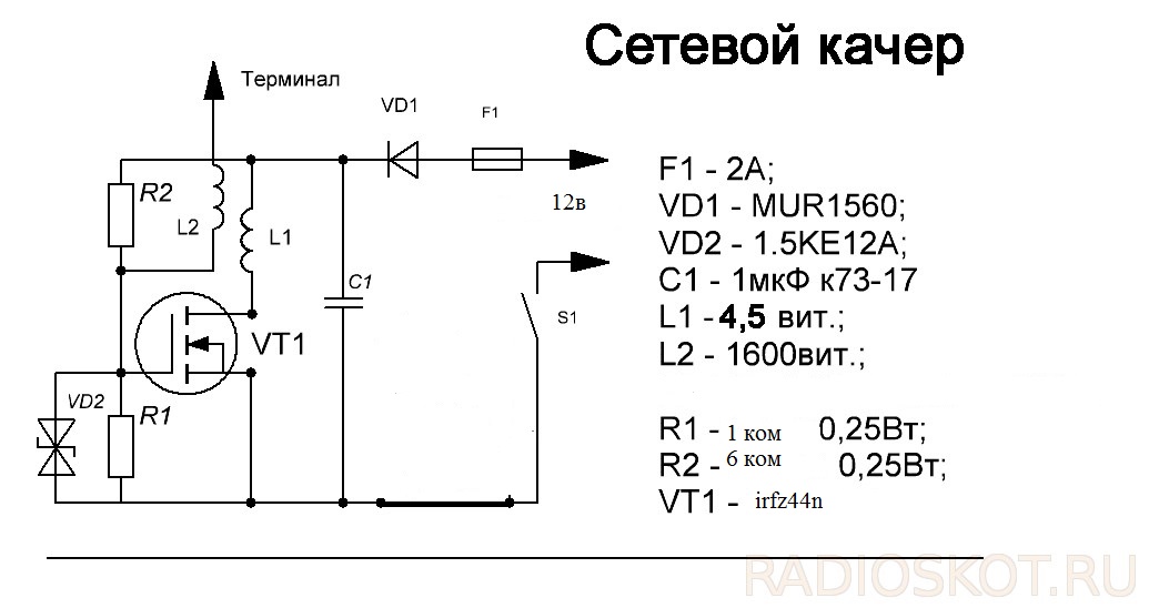

Кто-нибудь собирал низковольтную sstc? у тех же IRF3205ZPBF при стоимости в чип идипе 45руб токи до 160 ампер, а импульсно 440 ампер. Где-то начитал ,что для sstc напруга питания особа не важна , там выходная напруга достигается за счёт тока
Пере делал стандартную схему сетевого качера, на пониженное напряжение(пересчитал резисторный делитель напряжения
Чисто теоретический это чудо должно работать?
)Чисто теоретический это чудо должно работать?

Спасибо, а ,что насчёт схемы? этого чуда на ирфз44н
Tetriss писал(а):а ,что насчёт схемы? этого чуда на ирфз44н
Про схему уже много раз отписывали, что она "Г".
Просто не вариант сделать на таком малом количестве компонентов нечто, что не грелось бы и не бахало.
