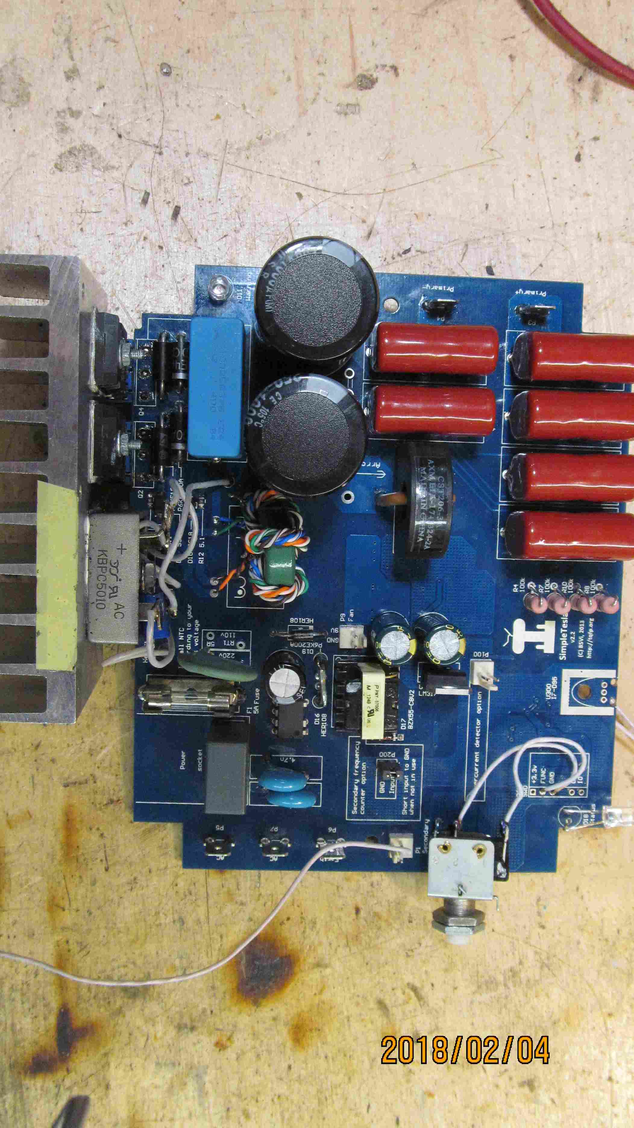

Sib писал(а):Вот вот, именно эти настройки и ставил... Вроде все восстановил, жду понедельника, а то автомат в щитовой отрубается при бабахе...
Не должно отрубаться.
Может на платке предохранитель не того номинала, или т.н. "жучок" — оригинально были 5А, и они просто пыхают если коротнуть на 220В.
Полифоническую прошивку на самом деле никто не тестил на ST2 — у нас уже и платок не осталось в запасе.
Осталась конечно пара штук распаянных, нужно восстанавливать и отлаживать. Реальные рекомендуемые параметры можно только узнать на железе, выбив несколкьо пар транзисторов.
Пока что для ST2 рекомендую юзать старую прошу, или на страх и риск.
Не подскажете, на плате ST2, светодиод warning показывает заряд конденсаторов или еще чего, а но не нашел здесь... Спасибо...
Насчет полифонии, в принципе работает, настраивать надо...
И может подскажете, что еще заменить или проверить... Поменял ключи, диодный мост, поставил 50А, термистор, супрессоры поставил 1,5KE, дорожки пропаял, ключи разные ставил, как GP50B60PD1, так и FGH60N60SMD, разных производителей.

Sib писал(а):Не подскажете, на плате ST2, светодиод warning показывает заряд конденсаторов или еще чего, а но не нашел здесь... Спасибо...
Вот он на схемке, показывает что на электролитах или MMC что-то есть.
Надо вернуть его в ST3, ибо меня пару раз цапало остатками с MMC.
Sib писал(а):И может подскажете, что еще заменить или проверить... Поменял ключи, диодный мост, поставил 50А, термистор, супрессоры поставил 1,5KE, дорожки пропаял, ключи разные ставил, как GP50B60PD1, так и FGH60N60SMD, разных производителей.
Чуть раньше упоминал, нужно намотать токовый трансформатор для OCD.
Ток лучше выставлять не конкретный, и тем более не 290А — выставить такой, чтобы чуть выше порога срабатывания от работы в воздух.
Сейчас отписался в основной темке: viewtopic.php?p=16674#p16674
Получается, что ST3 при работе в воздух накачивала 230А, а когда начинали лупить в землю — ток конечно ограничивался, но настройка была на 350А и фактически девайс гонялся на токе +100А к основному.
Sib, какой ток в контуре, осциллограмма есть? транзисторы одиночные? сигнал на затворе как выглядит?

Да, когда нагрев силовой по 2-3 градуса в секунду — тут явно что-то не так с электроникой.
Нужно искать что случилось.
В принципе, наверное стоит восстановить одну из платок ST2, рас их еще юзает куча народу — периодически гонять те или иные тесты.

Не, так то она работает, от 100в через латр, со стримером 3см, даже полифония... Но и в таком варианте ключи за 2 минуты до 70С греются с активным охлаждением...
На выходе одного канала ucc относительно минуса питания прямоугольник четкий, на другом канале ничего нет, без подачи напряжения на силовую часть...
убрать питание с силовой
смотреть сигналы по максимуму
до UCC37324, а так же после неё, если там нормально - после моста фетов, далее на затворах
Сигналы стоит смотреть как с силовыми ключами так и без них
Проверить 74AC02D
Больше осциллограмм, здесь кроме создателей профи-медиумов нет, что-б сходу сказать где проблема.
Проверить 9V линию после импульсника
Проверить 74AC02D
А сколько витков на первичке
все увидел !,делай 8 витков и подгоняй по проге ммс- у тебя в космосе коэфициент связи!
в даташите ясно ж написано на транзисторы какую лучше индуктивность они держат-это и есть коэфициент связи, в идиале для такой частоты я делал 10 витков и ммс 10-11 нани ключи 20н60а4д
а причем здесь индуктивности из даташита-там только приведены параметры,при которых проводились измерения. к.с. влияет на индуктивность ,но не сильно.и 0.15 вполне подходит для ДРок.
Скорее всего вместе с ключами улетели транзисторы раскачки гдт
Благодарю за советы! Первичку уже делаю новую, скоро приедут феты раскачки гдт, заменю. Есть вопрос... Хочу приклеить к силовым транзисторам 2-х амперный термостат на 90 С, цепь питания чего им лучше разрывать?
90 много,лучше 60,прикрепить к болту крепления одного из транзисторов и рвать сетевое питание,если есть UVLO.Чета не нашел нигде схемы ST2,а по двум трупикам что мне достались от кефирщиков его там не видно.Если нет UVLO,можно на вход Oсд подать 5вольт.ну или можно собрать простую схемку с ntc резистором и компаратором
и я бы ещё добавил последовательно гдт резистор на 1-3 ома,на плате SD2 его не видно-он по идее спасает драйвер от работы на к.з. в случае пробоя ключей
Rabby писал(а):и я бы ещё добавил последовательно гдт резистор на 1-3 ома,на плате SD2 его не видно-он по идее спасает драйвер от работы на к.з. в случае пробоя ключей
Евгений где-то писал, что эти резисторы в 1-3 Ом последовательно на выходе комплементарных пар выравнивают сигналы. Врядли такое маленькое сопротивление способно защитить от жёрсткого коротыша силовой. Для защиты есть железный вариант - шоттки-вилки от всех выходов комплементарных пар к Vgdt и GND. 1n5819 - как вариант.
раскачка тгр умирает обычно от перегрева при работе на кз-gate -source.Этот резистор ограничит ток к.з на уровне,который транзисторы драйвера спокойно держат,тесла работает с рабочим циклом 1-2%,чего им гореть в таком случае,к тому же есть ещё резистор параллельный конденсатору ,так что вполне 1 ома должно хватать.
а насчёт вилок-а зачем они там-ведь в ST2 раскачка тгр-феты-в них и так есть паразитный диод
Sib писал(а):Благодарю за советы! Первичку уже делаю новую, скоро приедут феты раскачки гдт, заменю. Есть вопрос... Хочу приклеить к силовым транзисторам 2-х амперный термостат на 90 С, цепь питания чего им лучше разрывать?
термостат ставь на 5-10 амперна такую частоту ставь 50 С-уже проверено не раз!у меня работает при правильной настройке и монтаже минут 20 без перерыва и не перегревается!
