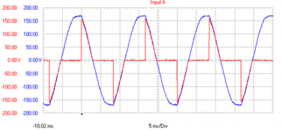

Tetriss писал(а):Щуп 1:100 или 1:1000 купить?
А что если тиристорный латр собрать? Схема не сложная.
Можно не покупать, использовать щупик 1:10 идущий с осциллом.
В силовухе зачастую не нужно ничего мерить при напряжении 310В, померить например на 80-ти вольтах с изолированного ЛАТР'а и этого будет достаточно.
Сам ЛАТР в принципе очень рекомендую — чисто смотреть на каком напряжении девайсина бахнет.
Насчет тиристорного диммера — он c одной стороны режет напряжение и даже работал бы, если бы требовалось просто зарядить конденсаторы до того или иного напряжения.
Вот так выглядит напряжение на выходе у диммеров, синий — синусоида в розетке, красный — как она режется тиристором:
Проблема в том, что нам обязательно требуется изоляция, диммер её не обеспечивает, и вот такие зубчики если подать на трансформатор – на выходе него ничего не будет, железным трансам нужна чистая синусоида.
В качестве питальника напрямую диммеры тоже фигово катят, они обрезают часть формы напряжения из розетки, чем соотвественно снижают потенциально извлекаемую мощность — буквально будет проседать напряжение.
Когда чисто розетка может отдать например 2 кВт(в т.ч. и через ЛАТР) — срезанное напряжение с диммера будет давать уже 1 кВт на 310В(половина гребня срезана), и всего 300Вт на 100В.
Можно было бы сделать правильный "диммер", который реально бы заменял громоздкий ЛАТР, но это уже будет серьёзный импульсный питальник с выходом 0-310В и токовой регулировкой мощности.
Такие штуки правильно сделать не проще чем мощный сварочник или ту же 1.5-метровую Теслу, так что намного предпочтительенй просто юзать железную болванку под названием лабораторный трансформатор.
Ну, надеюсь теперь понятно почему не юзают диммеры.

спасибоiEugene0x7CA писал(а):Tetriss писал(а):Щуп 1:100 или 1:1000 купить?
